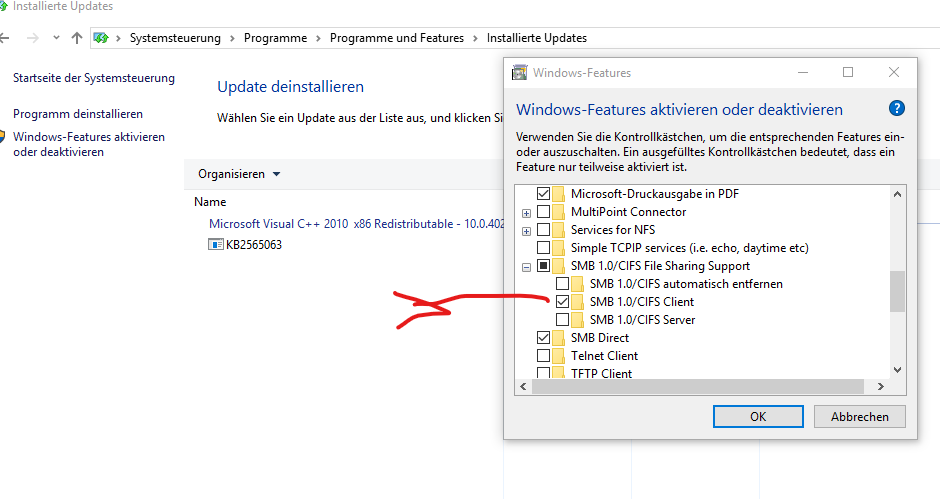

    Leider funktioniert mein der Zugriff auf meine PCs   (Fritzbox mit kleinem NAS)  Windows 10  PCs  mit Insider Version nicht ohne diese Einstellung

    NAS / Fritz Box / Router mit angeschlosse n en Festplatten / Drucker
    Da das SMBv1 Protokoll für NAS in W10 (weil unsicher) abgeschaltet wurde schau ob Dein NAS SMBv2.. kann, leider können zur Zeit FritzBox / EasyBox und alte NAS nur SMBv1.
    dann installiere SMBv1 auf den Windows-Computer wieder
