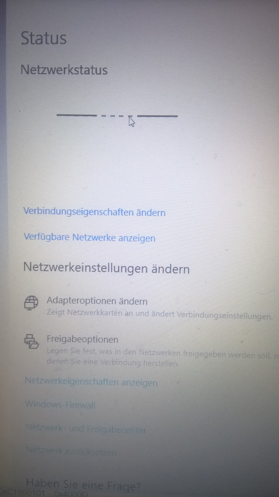

In den letzten Tagen hat sich ein gewisses Problem ergeben - Ursache natürlich unbekannt -, durch welches mir unmöglich ist mit irgendeinem Wlan Netzwerk verbinden und überhaupt eine Internetnetverbindung herzustellen abgesehen von Ethernet.
Windows 10 und Acer Aspire E 15 - keinere Angaben verfügbar, da die Systeminfo auch geschrottet ist, bzw. keinerlei Informationen anzeigt ausser weißen Leerstellen - und vermutlich in Folge eines Updates - 14 -15.06. 2019 - im Hintergrund. Zurücksetzen wurde bereits versucht - auch in diesem Fall nicht über die reguläre Systemeinstellung möglich - , was aber aus unbekannten Gründen fehlgeschlagen ist.

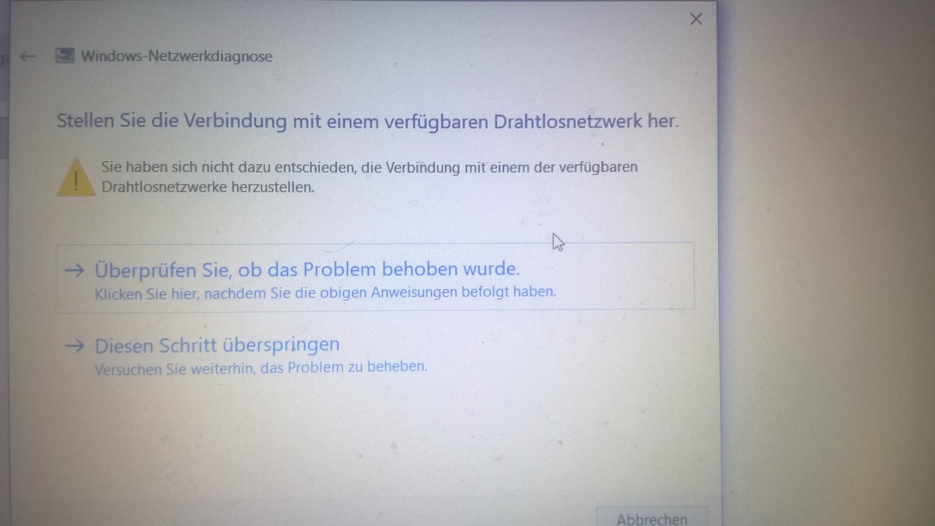

Daher bitte ich um eventuelle Lösungvorschläge!Anscheined liegt es nicht am Treiber - Qualcomm Atheros QCA9377 Wireless Network Adapter 12.0.0.722 - , da die Drathlosnetzwerke pro forma aufscheinen wenn man der Problembehandlung glaubt.

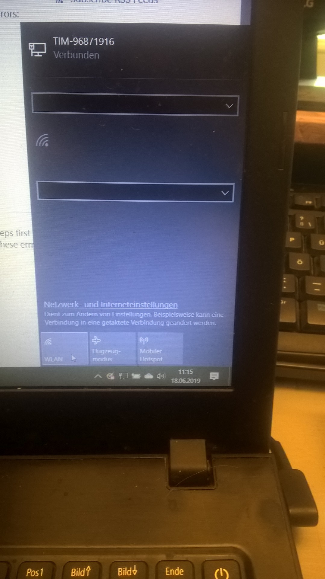

Jedoch ist keine Verbindung, da ich nicht weder normal zugreifen kann über die Taskleiste - keines der Netzwerke sceheint auf, bzw. keines kann ausgewählt werden -
, noch über Netzwerk und Internet iregndeinen Zugriff habe. Keiner der unten aufgelisteten ist anklickbar oder aktivierbar, Adapteroptionen, Freigabeoptionen, etc. Insgesamt scheinen scheint der Großteil der Einstellungen außer Funktion und nicht benutzbar zu sein.
