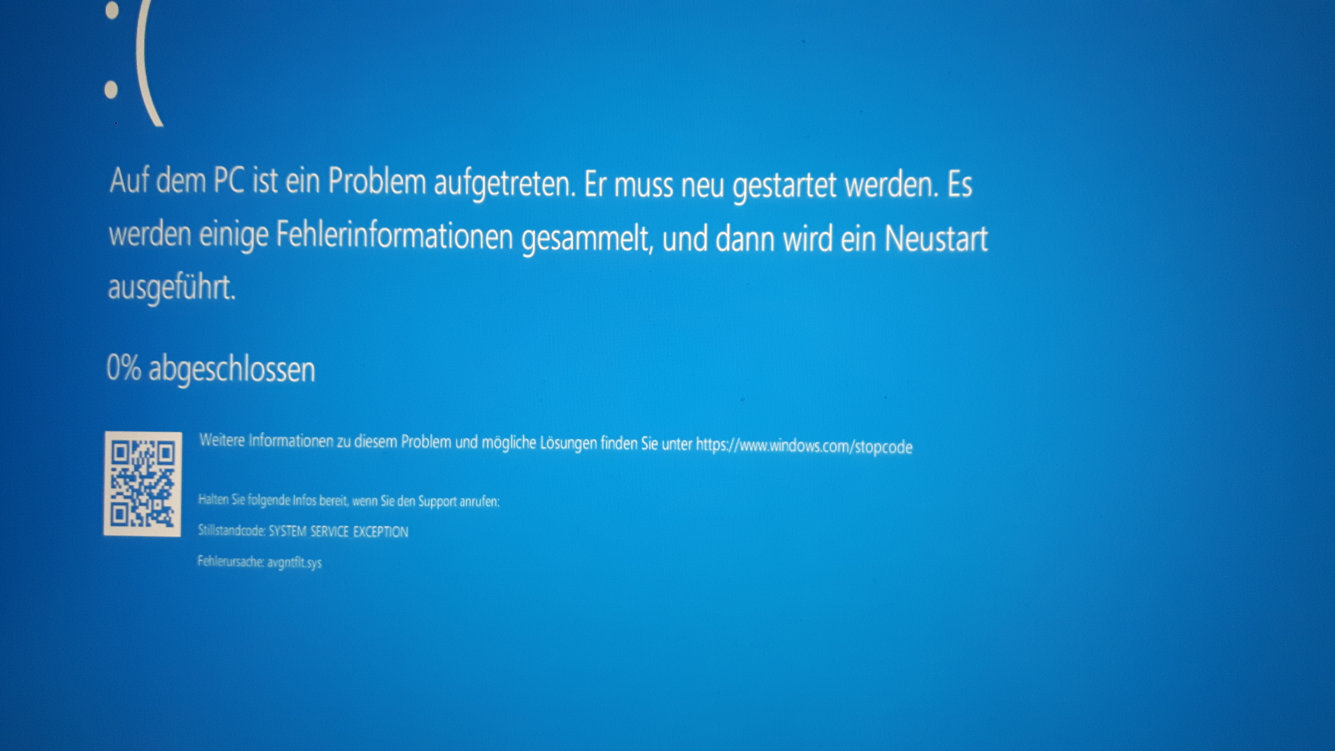

Hallo Liebe Experten, wie aus beigefügtem Bild zu ersehen ist, habe ich ein ähnliches Problem mit dem Stopcode. Der PC startet ganz normal, aber bei ca 63% ist dann Schluss. Es erscheint seit gestern dann dieser Hinweis mit dem Stopcode, der dann  bis 100% abgeschlossen wird, dann erfolgt ein ewig langer schwarzer Bildschirm mit den kreisenden Punkten. Nach dieser Geduldsphase fängt er dann an, den Start mit irgendwelchen Updates fortzusetzen und bei 63-65% ist dann wieder Schluss. Das Spielchen fängt dann wieder von vorne an. Leider kann ich mit den Hinweisen aus der Fehlermeldung nicht viel anfangen, weil meine Fachkenntnisse dazu nicht ausreichen. Ich habe zwar einen abgesicherten Neustart durchführen können, aber eine Reparatur kann ich hier wohl nicht durchführen, oder? Über eine fachliche Hilfestellung wäre ich sehr dankbar.

Den Rechner dreimal abwürgen beim booten beim vierten Boot sollte die Win PE kommen dort unter erweiterte Optionen > Starteinstellungen > Abgesicherter Modus und dort sehr wahrscheinlich die F5 drücken wenn ich das richtig im Kopf habe das die F5 mit Netzwerktreibern ist
    Liebe grüße UWE
    Hallo Uwe,
    mit Deinem Vorschlag (F5-Taste) hat es geklappt. Ich konnte den Rechner wieder starten. Allerdings war es nur über einen Windows-Reset und einer Neuinstallation möglich. Der Nachteil dabei ist, dass ich jetzt alle Apps wieder neu installieren muss und aus meinem Office-Programm das Ooutlook-Programm mit allen gespeicherten E-Mail Adressen verloren habe.
    Aber es war ja nicht anders möglich.
    Vielen Dank für die Mühe
    Uwe

    Den abgesicherten Modus wählen mit Netzwerktreibern dann kannst du ins Netz und dort das hier runterladen und das auch gleich im abgesicherten Modus ausführen
    https://www.avg.com/de-de/avg-remover

    Bitte entferne  von diesem Rechner alle AVG -Produkte restlos.
    Hallo VladiS111,
    zuerst einmal vielen Dank für den Tipp. Nur wie soll ich wohl alles entfernen können, wenn der PC nicht vollständig bootet? Ich keine Möglichkeit habe an den Explorer zu kommen?
    Wie beschrieben, bricht der Startvorgang bei ca. 63% ab und dann geht die ganze Prozedur wieder von vorne los, bis zur nächten Fehlermeldung.
