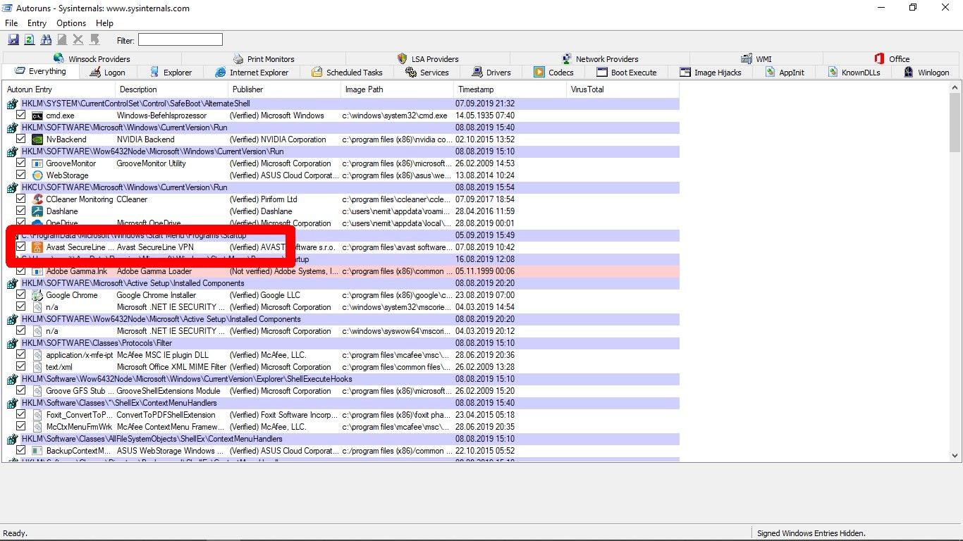

  1. Anonym
    2019-09-08T18:19:21+00:00
    Hi
    starte nochmal Autoruns, das im roten Rahmen mit rechter Maustaste anklicken, DELETE
    @Dumba
    bitte f'up den gesamten Thread, das hat sie schon gemacht :)
    Lieber VladiS111,
    vielen lieben Dank für deine Hilfe. Habe jetzt Autorun nochmal laufen lassen und Avast gelöscht und siehe da. Runtergefahren, raufgefahren und die Fehlermeldungen sind weg. Daaaanke
