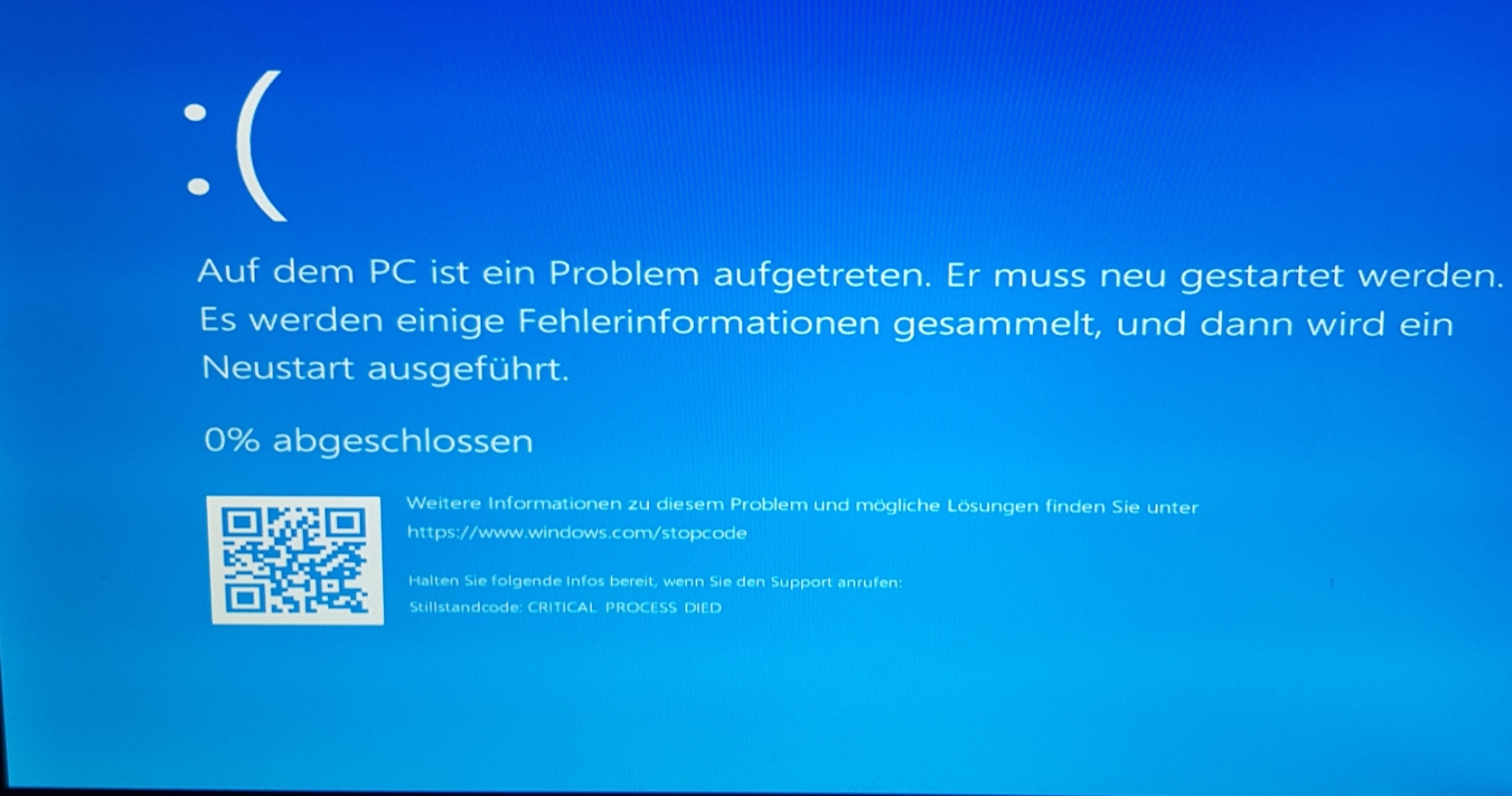

Nach etwa 10 Minuten scheint der Bsod auf mit der Fehlermeldung "critical process has died". Nach unzähligen versuchen muss ich feststellen, dass das Problem wohl mit der SSD zusammenhängt (Samsung Evo 840, aktuelle Firmware)

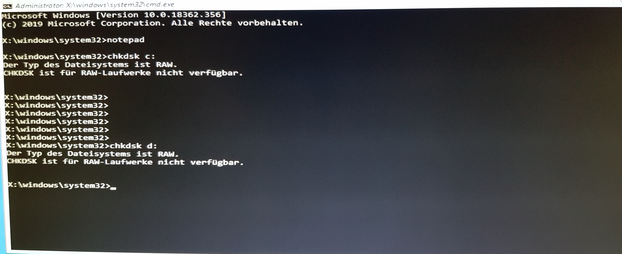

    Check disk war vllt eine ganz gute Idee, beim normalen ausführen wurde kein Problem gefunden, in der CMD-Variante hatte es zur Folge, dass der Test beim Hochfahren so lange gelaufen ist bis der Bluescreen wieder da war. Nun bin ich zur automatischen Reparatur gekommen und habe chkdsk nochmals probiert. Diesmal wird sofort angezeigt (oben im Bild ersichtlich) dass der Typ des Dateisystems RAW ist und dieser nicht unterstützt wird.
    Kann ich den Dateityp mit einem Befehl im CMD ändern?

    Poste doch bitte auch einmal einen Screenshot dieses BSOD.
