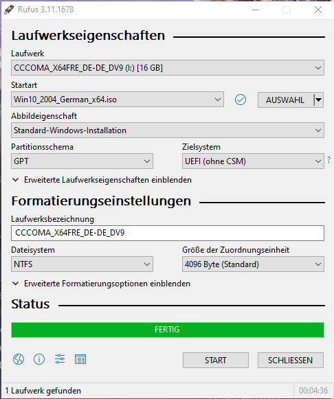

    https://i.gyazo.com/6ddc17b922d209df35f150fcbcead55d.png
    ich weiß nicht ob ich es richtig gemacht habe

    Richtig. Was Sie tun müssen, ist:
    laden Sie das Tool von der offiziellen Rufus-Website herunter, die ich bereits erwähnt habe.
    sobald Sie rufus heruntergeladen und geöffnet haben
    Sie geben eine saubere usb-Einheit ein
    wählen Sie das rufus-ISO-Image
    Sie erstellen die bootfähige Einheit, was einige Minuten dauern wird
    sobald es fertig ist, entfernen Sie das USB-Laufwerk von Ihrem PC.
    führen sie nun das usb-laufwerk in den pc ihres freundes ein
    das Boot-Menü aufrufen
    wählen sie das usb-laufwerk aus, das sie gebootet haben
    start rufus
    und dann das tun, was ich in der vorhergehenden Botschaft erwähnt habe :)
