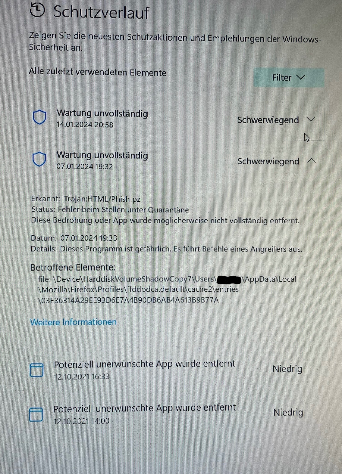

  3. Ingo Böttcher 158.1K Zuverlässigkeitspunkte
    2024-01-16T20:40:34+00:00
    Lass den Defender noch mal komplett scannen. Lass ihn dieses Mal aber am Internet. Der Defender prüft unbekannte Dateien gegen die Cloud, insofern wäre es nicht sinnvoll, ihn gerade dann vom Netz zu trennen.
    Wenn du den Cache vom Firefox bereits gelöscht hast und die Schattenkopien ebenfalls, dann sollte da zuerst mal keine Gefahr bestehen.

  4. Anonym
    2024-01-16T20:32:11+00:00
    Dies hier hat mir der Windows Defender bei beiden den gleichen Trojaner, jeweils waren die letzten Speicherorte (03E…) unterschiedlich.

  5. Ingo Böttcher 158.1K Zuverlässigkeitspunkte
    2024-01-16T20:21:13+00:00
    Wo genau wurde denn der Trojaner gemeldet?
    HTML/Phish hört sich danach an, als hättest du eine Phishing-Webseite geöffnet. Das hinterlässt auf dem PC normalerweise keine Spuren, außer halt den Daten im Browsercache.
    HTML-Seiten verbreiten sich nicht im lokalen Netzwerk oder auf USB-Sticks.
