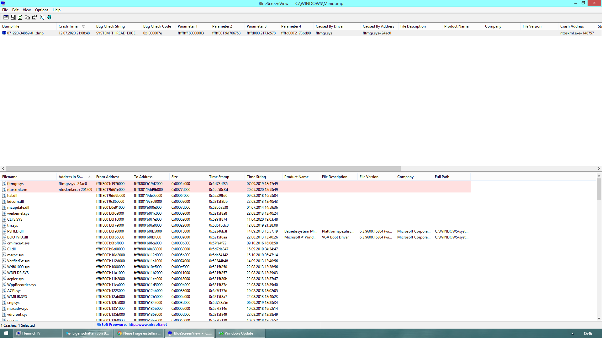

BSOD System Thread Exception not handled Error Quelle: "fltmgr.sys, ntoskrnl.exe"

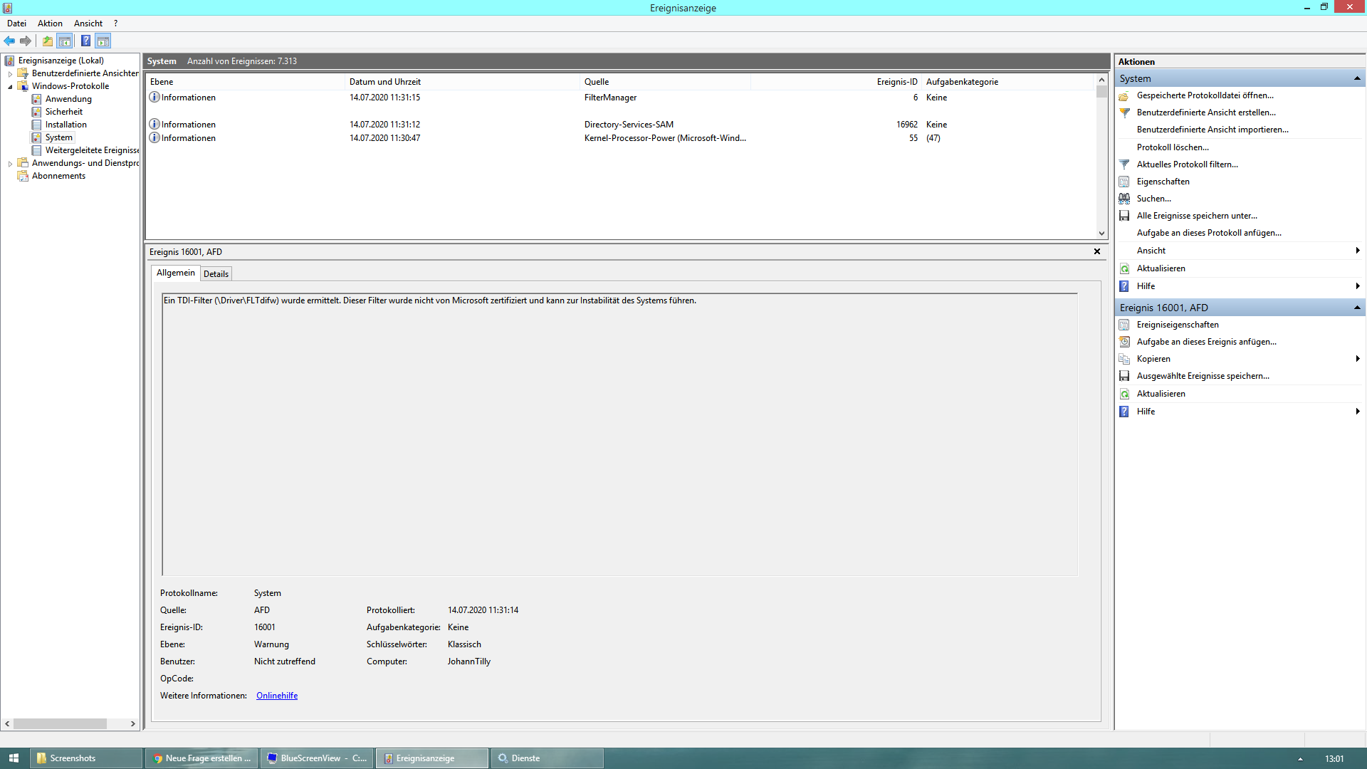

ich habe seit ein paar Tagen ab und zu einen BSOD Error "System Thread Exception not handled. Weiß jemand wie ich das aus der Welt schaffen kann? Laufwerk Checks,  sfc scannow, dismhealth image repair, Treiber updaten, Windows Updates installieren, Registry mit CCleaner säubern, habe ich alles bereits getan. Soll ich noch RAM Tests durchführen, was ich bisher noch noch nicht getan habe oder liegt es an einem Windows Dienst?  Nach dem was ich bisher auf anderen Seiten gelesen habe, könnte der RAM oder die Festplatte beschädigt sein. Ich habe schon in dem msinfo32 nachgesehen und dort steht überall bei den Hardwareressourcen und anderen Geräten der Status: "OK" also kann es daran eig. auch nicht liegen oder? Das einzige Problemgerät ist der eingebaute Wlan-Adapter von Realtek, welchen ich deaktiviert habe, da ich einen besseren externen Wlan Adapter benutze.

    Aktiv ist sowohl Windows Defender als auch der integrierte Virenschutz von Malywarebytes. Den Grafkikkartentreiber habe ich manuell von der NVIDIA Treiber Download Seite geupdatet und den Rest habe ich mit DriverBooster gemacht. Zu diesen beiden angegebenen Fehlerquellen: Das fltmgr.sys steht ja für File System Filter Managers. Tritt ein Fehler mit der Datei fltmgr.sys auf, kann kann der "File System Filter Manager" nicht mehr richtig auf die Festplatte zugreifen und mit dieser arbeiten.
    Und zum Ntoskrnl.exe: Funktioniert diese nicht, gibt es häufig Probleme mit dem Speicher-Manager. Zugriffe auf die Festplatte oder den Arbeitsspeicher sind dann fehlerhaft oder gar nicht möglich.   Es muss also irgendwas damit sein. Ich mache glaube ich einen RAM Test und schaue nochmal im BIOS die Einstellungen durch, vielleicht ist da was falsch. Alte Treiber habe ich auch entfernt und der alte NVIDIA Grafiktreiber habe ich sauber deinstalliert, bevor ich den neuen drauf habe. Und am CCleaner kann es NICHT liegen, da ich den schon seit Ewigkeiten verwende ohne dass da irgendwas passiert ist.
    Die sfc scan und dism health befehle habe ich bereits getätigt, er konnte aber nichts finden, was repariert hätte werden müssen. Ich werde noch einen umfassenden RAM Test machen und beim nächsten Neustart wird noch das letzte Laufwerk per CHKSK geprüft. Wenn da ein Fehler gemeldet werden sollte , werde ich es hier sagen.

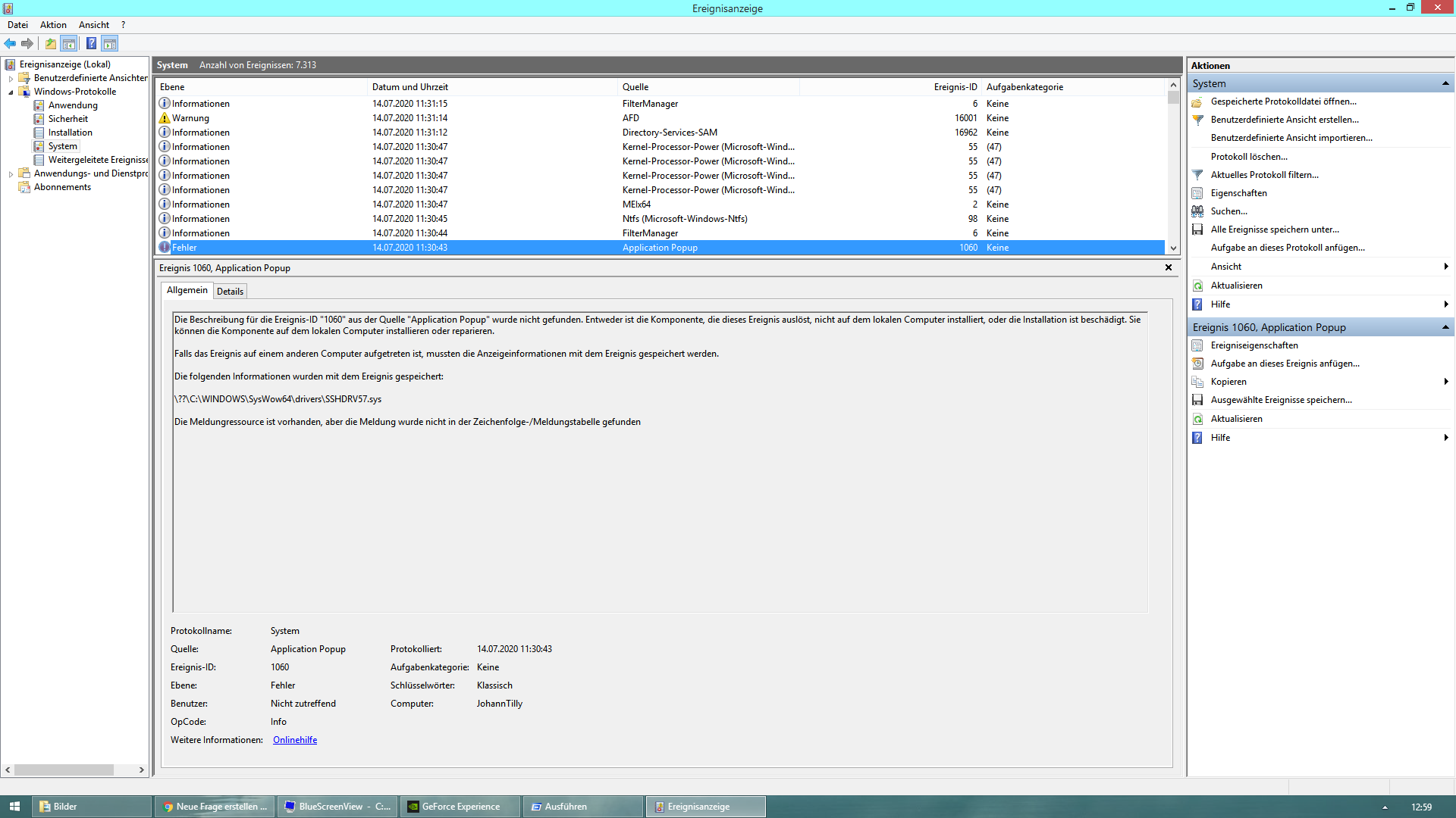

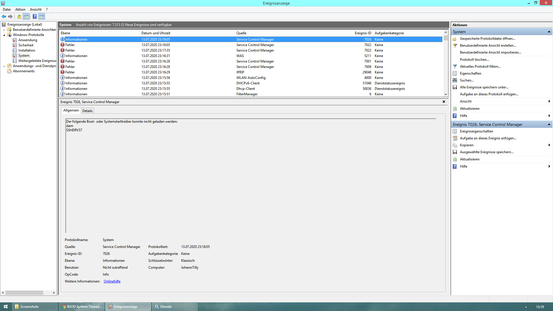

    Den SSHDRV57 habe ich mal in der Registry auf "Starting on Demand" gesetzt. Und zum TDI Filter Driver Ding, habe ich auf einer anderen Website gelesen,dass man das ignorieren kann.
