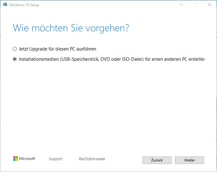

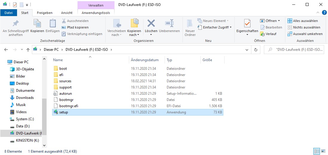

    ein Inplace Update über das Media Creation Tool durchführen, indem die ISO-Datei oder das Medium über "setup" gestartet wird, siehe
    https://www.microsoft.com/de-de/software-download/windows10
    https://go.microsoft.com/fwlink/?LinkId=691209
