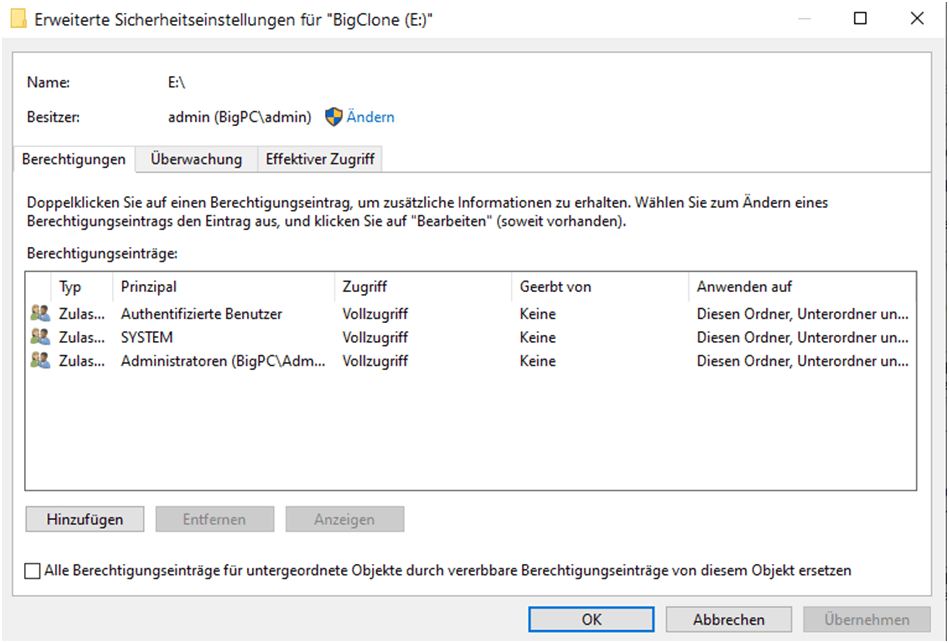

Die Platte ist eine SanDik SDSSdH3 2,5" 500G, ich habe sie neu formatiert, da sie als C-Drive ausgeliefert wurde.
Ich habe allen Benutzern alle Zugriffsrechte auf die Platte gegeben und dann auch den Administrator als Eigentümer eingetragen.

    Ad Rechte: ich habe zur "Sicherheit" allen alle Rechte zugewiesen und als Besitzer mein Konto, das des Admins ("admin"), unter dem das Klonen gestartet wird, den Account "Administrator" und die Gruppe "Administratoren" zugewiesen - was keinerlei Änderung bewirkt hat.
    Ich habe nur dem ersten eingerichteten Benutzer die Adminrechte weggenommen!
    Mit den Rechten sollte eine Schattenkopie möglich sein.

    Sie wurde als C-Drive ausgeliefert? Was meinst du damit? Den Laufwerksbuchstaben legt dein System fest, nicht der Hersteller einer Disk.
    Welche Rechte hat die Disk denn jetzt? Häng bitte einen Screenshot der erweiterten Ansicht unter Sicherheit an.
    Hast du evtl. die vordefinierten Rechte des Systems entfernt?
