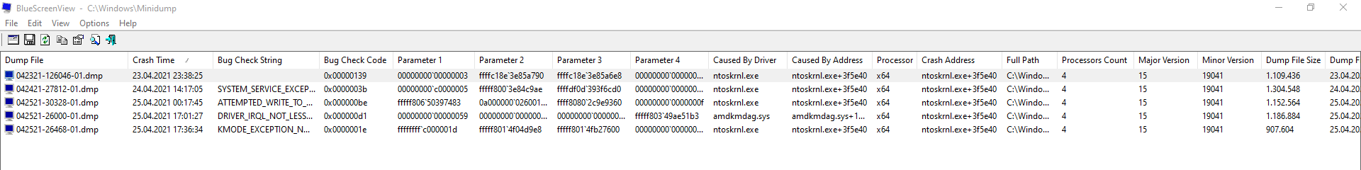

Ich habe wieder seit einiger Zeit Probleme mit Bluescreen Fehlern ( SYSTEM_SERVICE_EXCEPTION;
ATTEMPTED_WRITE_TO_READONLY_MEMORY;DRIVER_IRQL_NOT_LESS_OR_EQUAL;KMODE_EXCEPTION_NOT_HANDLED...) Diese Fehler treten sehr unregelmäßig auf und weisen auch kein, für mich erkennbares Schema auf.
Das einzige was gleich ist bei fasst allen ( ich habe bei bluescreenview nachgeschaut) ist die Crash Adresse (ntoskrnl.exe+3f5e40). Ich habe selber versucht mich damit zu beschäftigen da es in Foren auch Beiträge zu der Crash Adresse gibt , bin aber nicht wirklich schlau draus geworden

Ich werde jetzt mal die dump-dateien hochladen und meine Hardware
