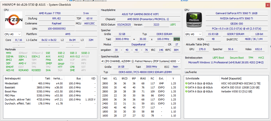

    Hier die HW Übersicht:

  5. Uwe Insider schwiebi 36,625 Zuverlässigkeitspunkte
    2025-06-06T15:56:30+00:00
    Hallo
    Es crasht "Unknown Modul"
    Es fällt mir auf das BEdaisy und VGK installiert ist es könnte an dem liegen
    Da der DMP ein wirklicher minidmp ist mit nur 222kb sind daraus leider kein smbios Infos auszulesen
    Darum du hast HW Info installiert( habe ich am Treiber dazu gesehen) poste bitte einen Screenshot von der Übersicht
    Denn dein Bugcheck Code ist 7F, lies dazu bitte das hier dann wirst du verstehen warum ich die Smbios Daten wissen möchte
    https://learn.microsoft.com/en-us/windows-hardware/drivers/debugger/bug-check-0x7f--unexpected-kernel-mode-trap
    Ich vermute entweder die Treiber von BEdaisy und VGK dahinter oder evtl. tatsächlich ein RAM Problem
    Liebe grüße UWE
