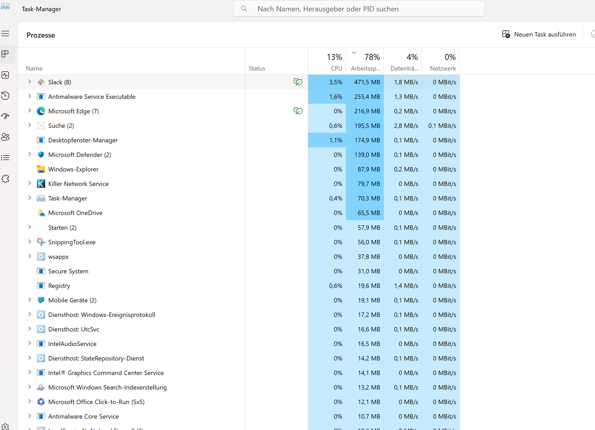

Hi guys,
I got a new laptop 2 months ago (Acer Swift 3, Windows 11, 8GB RAM). Since the beginning, the RAM is often at its limit, even if I don't have a lot of programs running. My laptop is also making sounds most of the time. If I am on a video call, the camera regularly breaks down due to limited RAM.
Things I tried:
-ran a full virus check (no result)
-deactivated sys.main
-deinstalled McAfee antivirus and switched to Microsoft defender
-deactivated a bunch of auto-start programs.
Nothing changed though. Could this be a hardware problem with the laptop itself or do you have any ideas, what else I could try? I attached a screenshot from the task manager. Let me know if you need any other information.
Any help is highly appreciated!!
Thank you,
Ricarda

    Ja genau, ich habe das Installationsmedium auf meinem USB-Stick gespeichert und dann von da ausgeführt. Quasi Option...
    Erneutes Installieren von Windows 11 mithilfe eines Installationsmediums Nichts beibehalten
    von hier: Erneutes Installieren von Windows - Microsoft-Support

    Und du hast auch wirklich Windows vom USB-Stick neu installiert, dabei die Disk gelöscht und nicht etwa nur Windows zurückgesetzt?
    Zurücksetzen behält u.a. Treiber bei - genau das möchte man in so einem Fall ja nicht, wenn die Vermutung besteht, dass ein Treiber die Problematik auslöst.

    Hallo Ingo,
    vielen Dank! Und sorry für's Englisch - ich war nicht sicher, ob das hier ein internationales Forum ist. Aber natürlich gerne auch einfach auf Deutsch :)
    Ich habe keine Virtualisierungslösung aktiviert. Ich habe jetzt erstmal Windows neu aufgesetzt. Leider besteht das Problem weiterhin..

    Du nutzt offenbar ein deutschsprachiges Windows und bist hier im deutschsprachigen Forum. Mach es uns allen doch einfacher und bleib bei Deutsch. ;-)
    Hast du die Windows Sandbox, das Windows Subsystem for Linux oder irgendeine andere Virtualisierungslösung aktiviert?
    Bei einer Vorinstallation von Acer, bei der auch noch McAfee gestört hat, würde ich das System vermutlich zuerst sauber neu aufsetzen. Ich habe immer wieder Ärger mit Vorinstallationen von Acer gehabt und ich hätte auch ungerne bei einem frischen Gerät eine Windows-Installation mit Resten irgendwelcher "Sicherheitssoftware".
