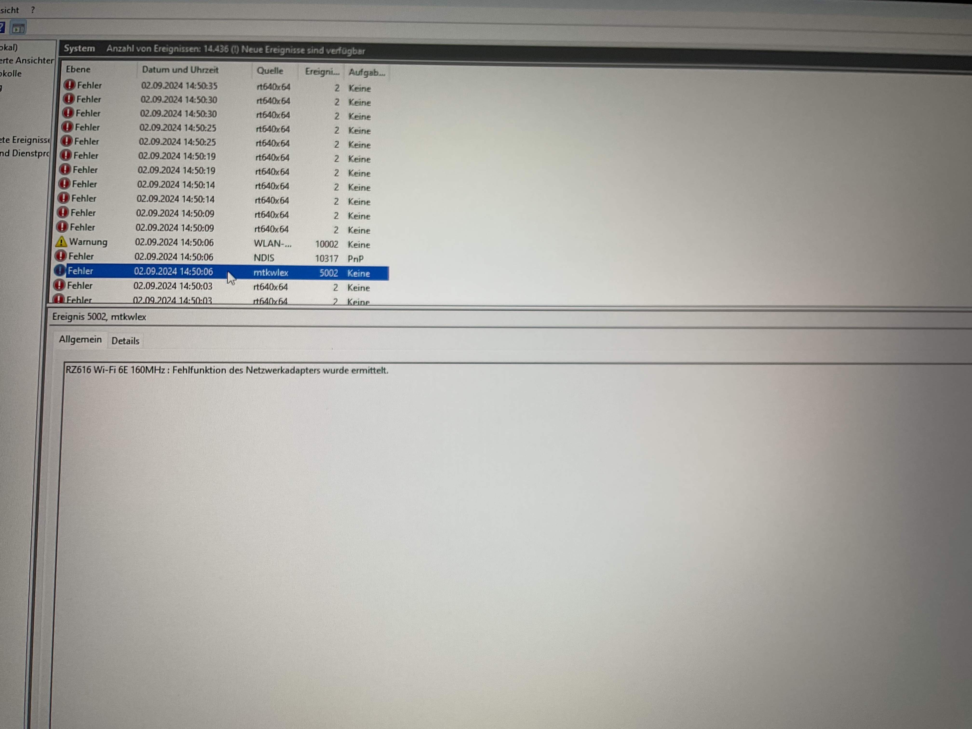

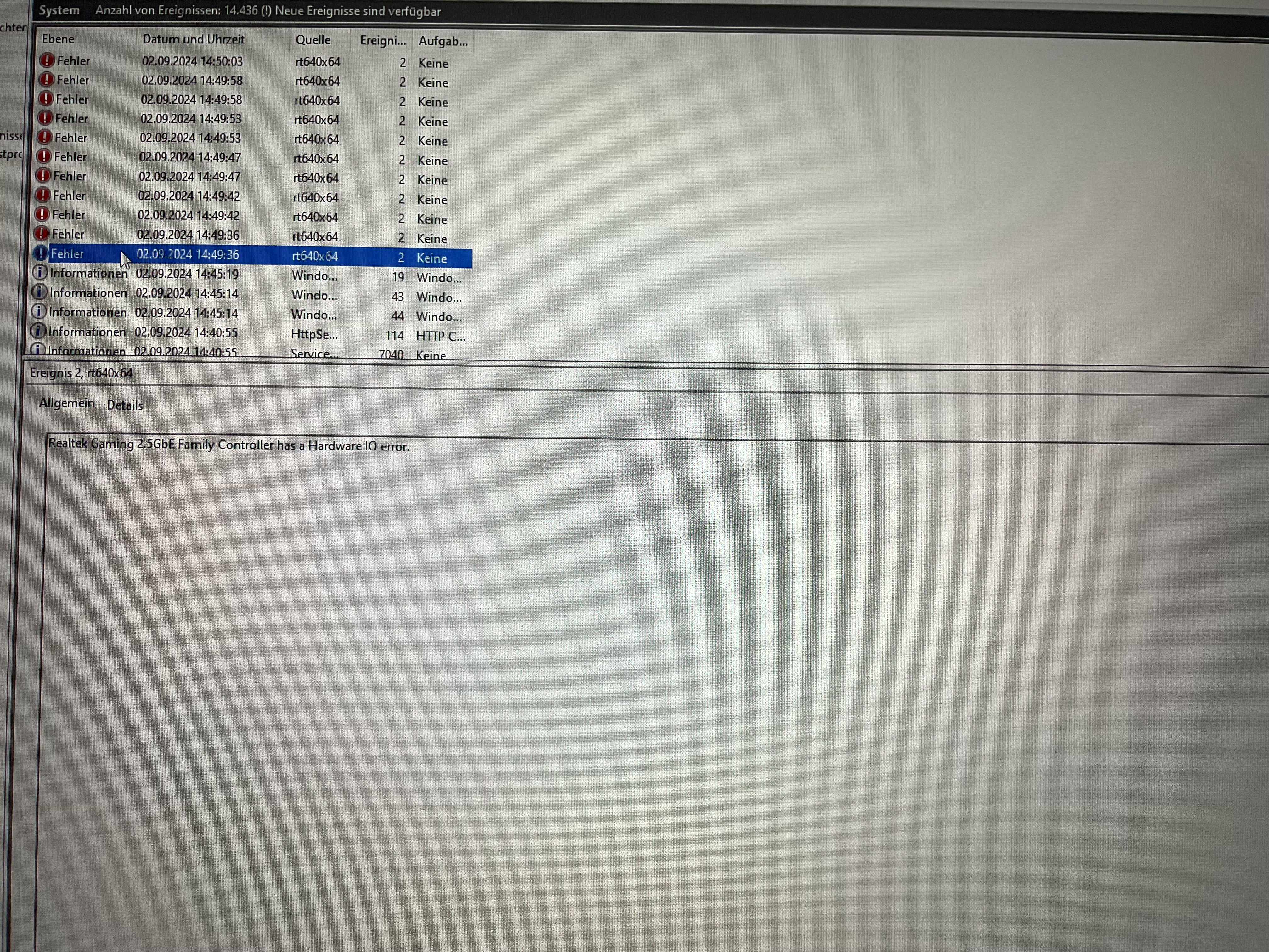

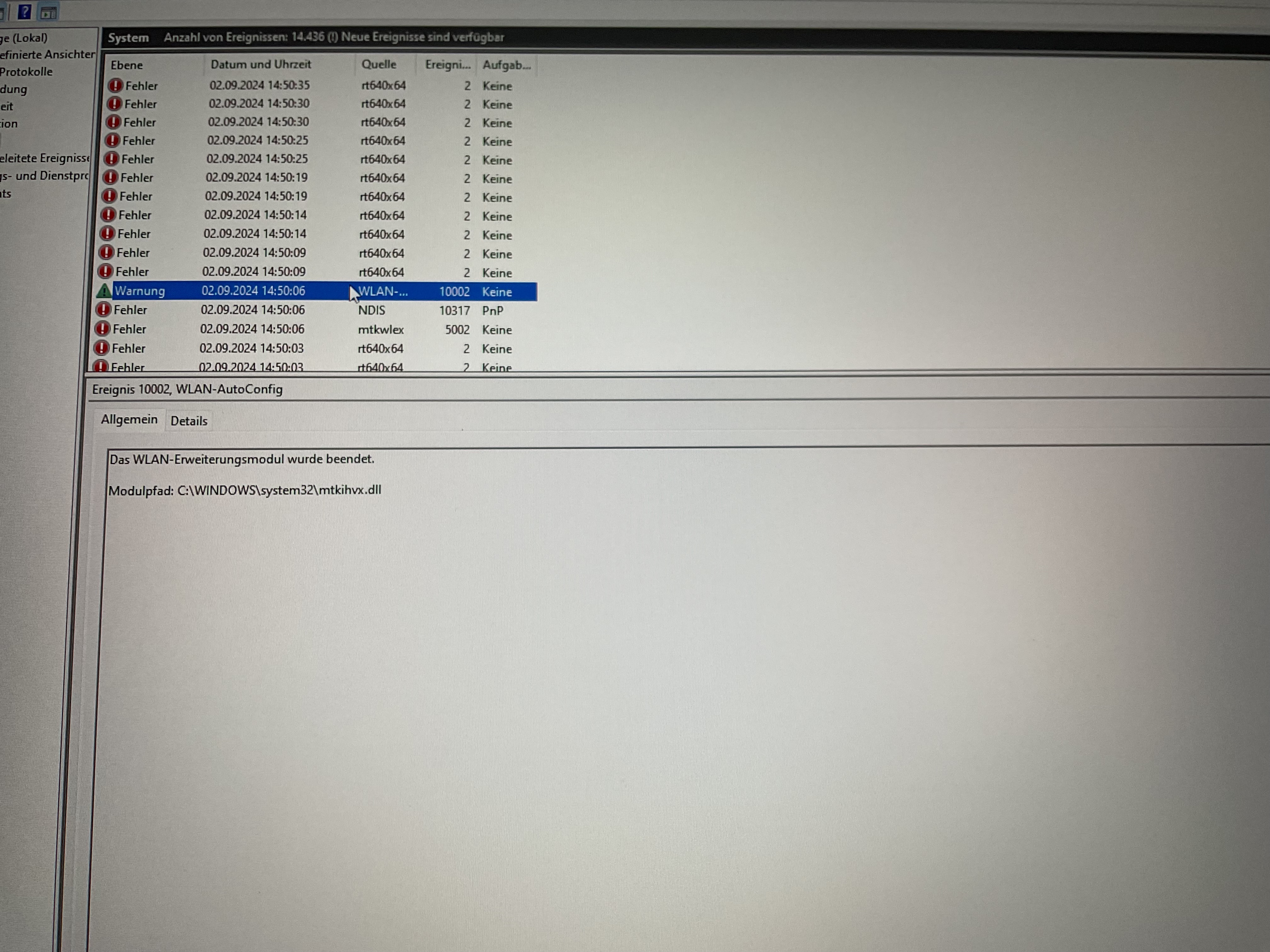

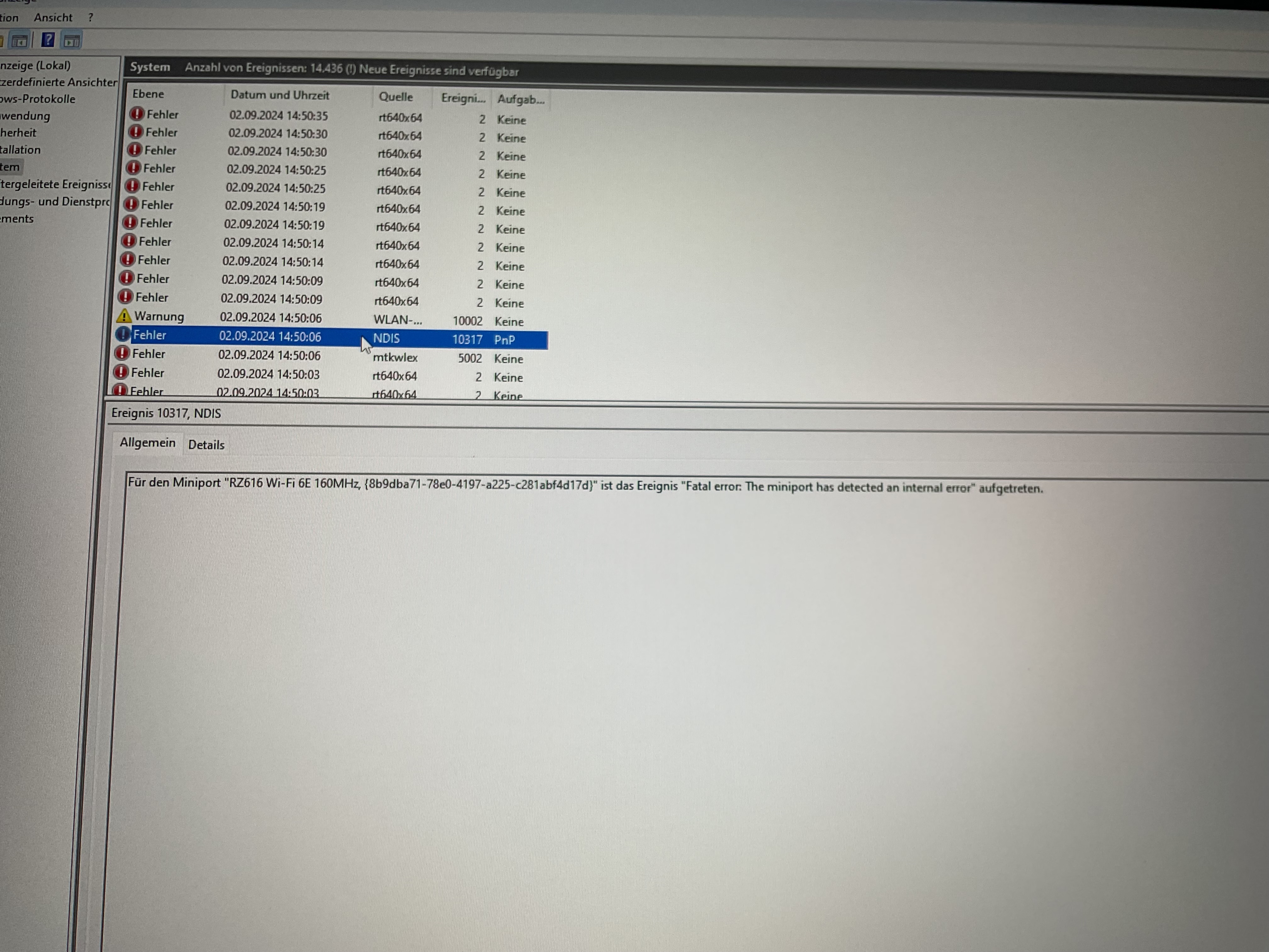

My lan and wifi and audio disconnect and can only be reactivated after a restart and sometimes before it’s disconnected the audio become bad / Mein Lan, WLAN und Audio werden unterbrochen und können nur nach einem Neustart reaktiviert werden, und manchmal wird der Ton schon vorher schlecht.

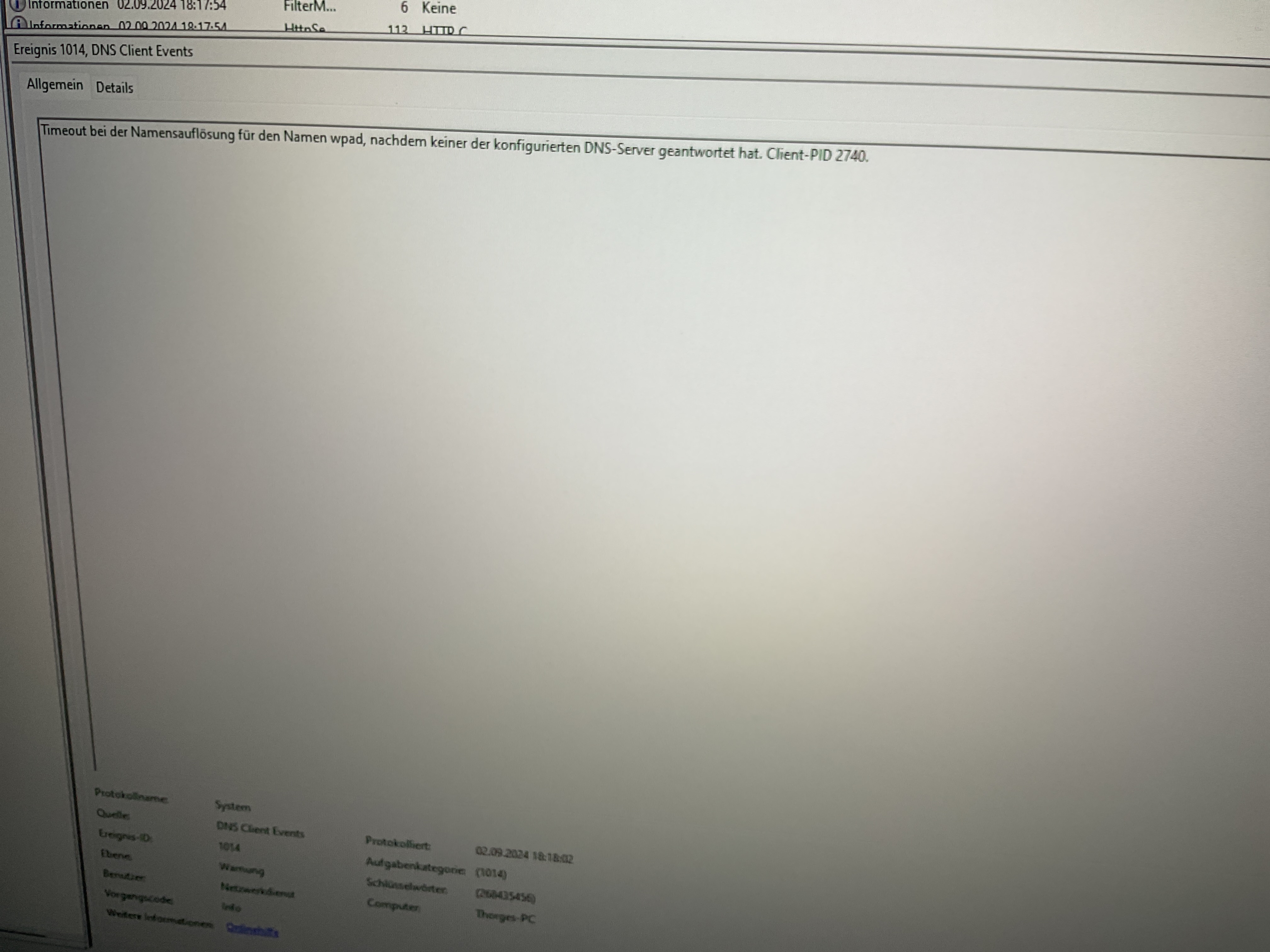

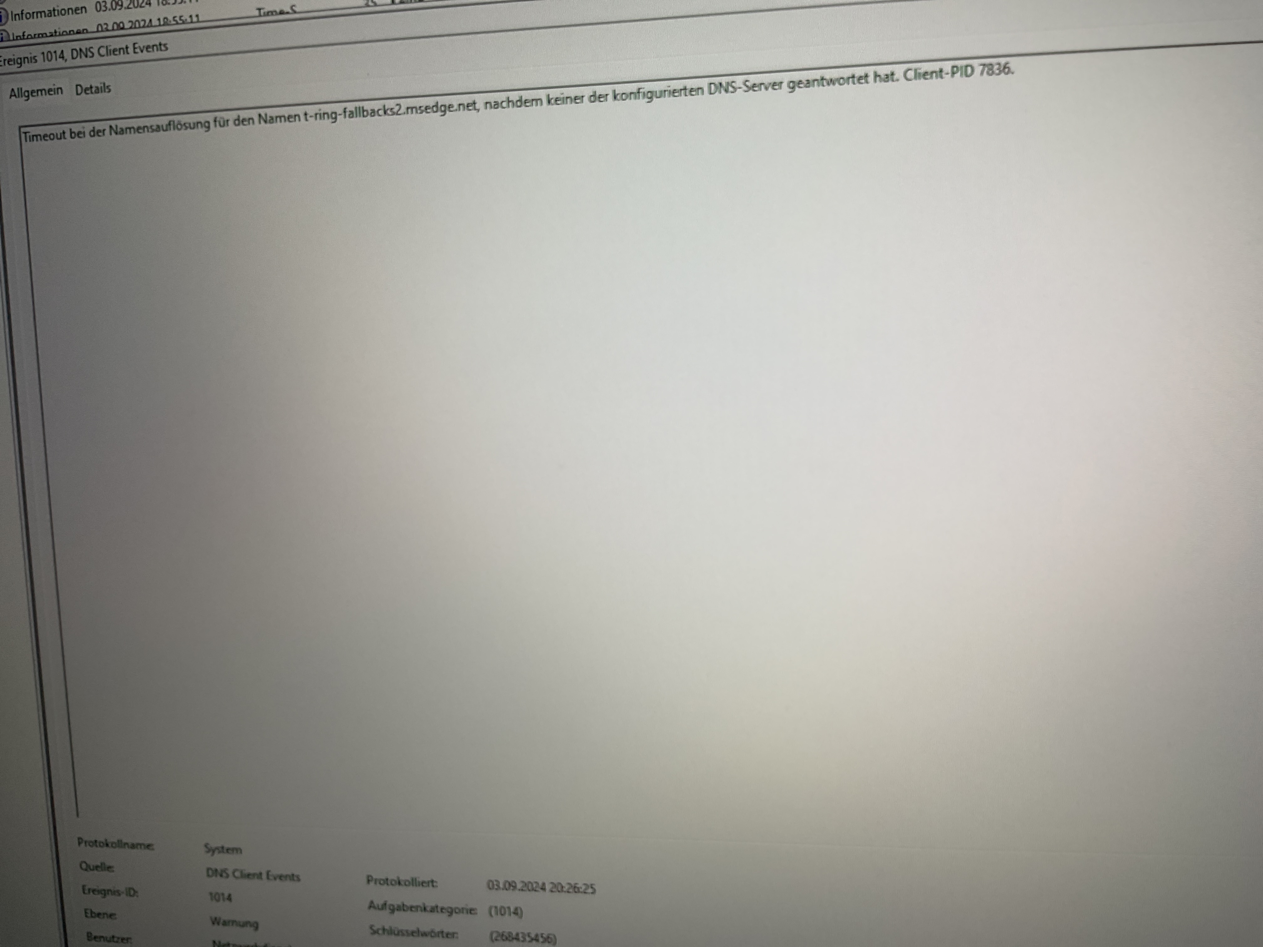

    Da sind Ursache und Wirkung vertauscht. Diese Meldungen bekommst du, weil keine Internetverbindung da ist.
    Die Meldung oben aus dem Eventlog sagt ja etwas von Hardware-Problemen. Wenn Hardware-Probleme bei LAN und WLAN gleichzeitig auftauchen, obwohl das zwei verschiedene Geräte von zwei verschiedenen Herstellern sind, ist das schon auffällig.
    Ich würde eine saubere Windows Neuinstallation probieren, um auszuschließen, dass es doch an irgendeiner Einstellung liegt. Falls danach die Probleme weiter auftauchen sollten, müsste man vermutlich bei der Hardware weiter suchen.

    Ich bekomme manchmal wenn der oben beschriebene Fehler nicht kommt den hier. Ich habe dann ganz kurz kein Internet.

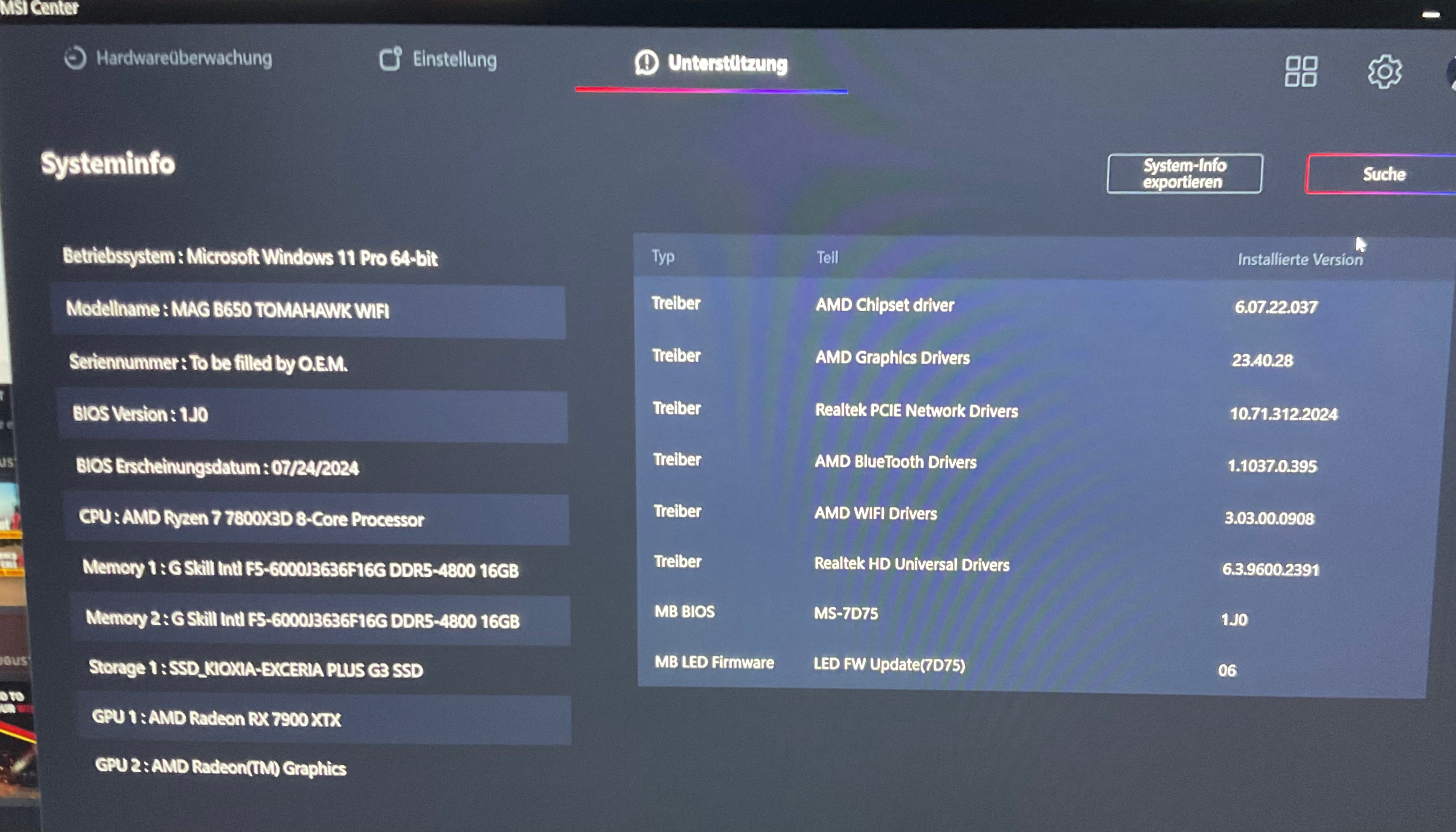

    Es lief mal stabil außer das die Bootzeit sehr lange war. Es war auch mal das die Maus und Tastatur auch sich entbunden haben, aber dass ist wieder weg. Im Mai zusammengestellt
