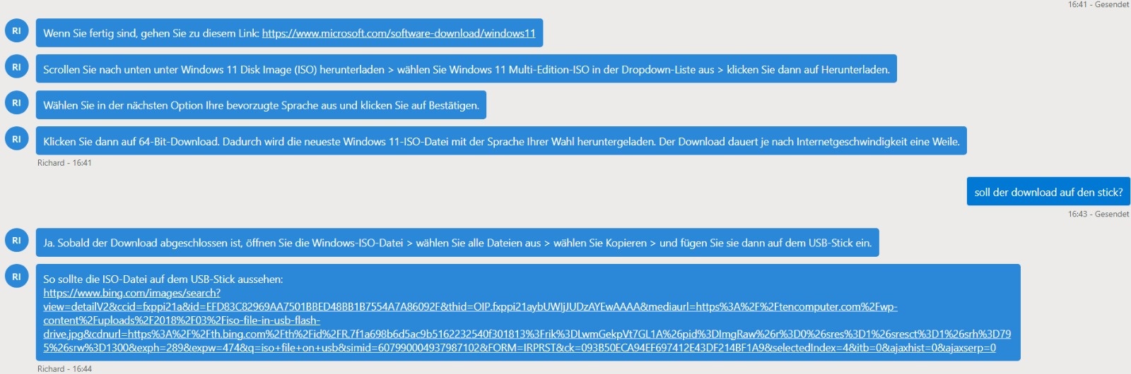

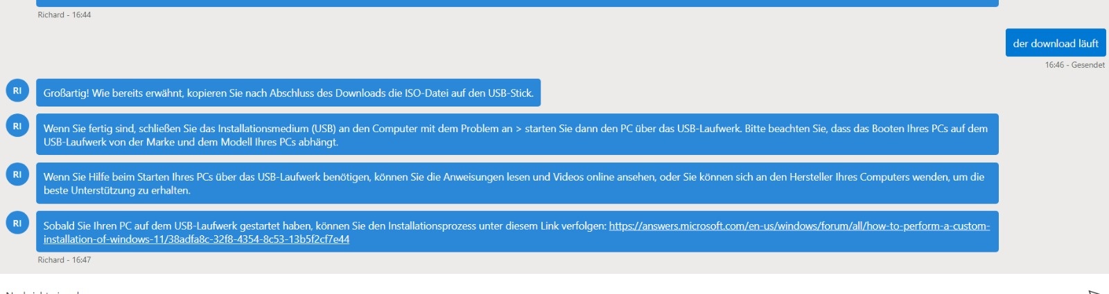

ich habe schon mit dem support von microsoft gechattet.
ich sollte eine datei herunterladen auf einen anderen pc und die datei öffnen und alle geöffneten datein auf einen usb stick bringen.
gesagt getan.
die datei ist:
Win11_23H2_German_x64v2.iso
es war sehr schwierig aber nach ein paar problemen habe ich die datein auf den stick bekommen.

  4. Anonym
    2024-06-30T08:03:01+00:00
    hallo ingo,
    ich muss vorab sagen, ich habe keine ahnung von computern, ich fuchse mich so durch. ich meiner kindheit gab es sie noch nicht wirklich. hahaha
    ich habe mit dem supporter von microsoft gechattet.
    ich sollte die datei :
    herunterladen eines windows 11 datenträgerimages (iso)
    im meiner sprache
    herunterladen.
    das habe ich nach langen versuchen geschaft.
    es wurde mir immer angezeigt, das der formatierte 29 gb usb stick für die ca. 7 gb große datei zu klein ist.
    das kopieren wurde immer so nach 10% deswegen abgebrochen.
    ich habe dann einen 512 gb großen stick genommen, dort konnte ich dann die datei kopieren und auch öffnen um die einzelnen datein auf dem stick zu speichern wie mir gesagt wurde.
    ich sollte dann über den stick einfach booten.
    das habe ich versucht, aber das ergebnis ist immer gleich.
    critical_process-died
    beim nächsten fenster dann:
    Datei: \Windows\System\32\winload.efi
    fehlercode 0xc0000225
    auf der seite https://www.microsoft.com/de-de/software-download/windows11 sind ja mehrere möglichkeiten zum download, habe ich die falsche gesagt bekommen?
    lg
    dirkBildBild
