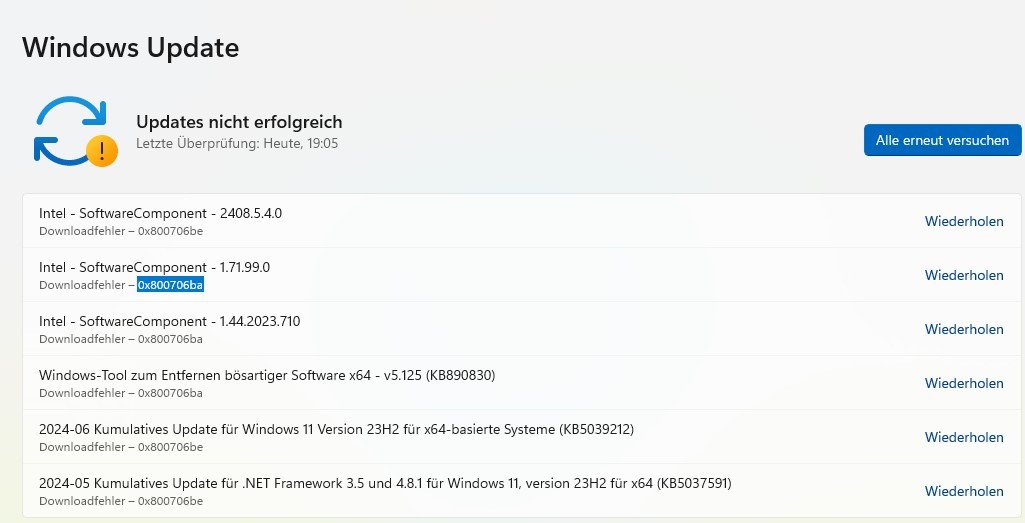

Hallo zusammen,
heute hatte ich mehrere Dateien zum Update, bei denen der Download immer wieder fehlschlägt.
Dabei erhalte ich zwei Fehlermeldungen: 1) 0x800706be und 2) 0x800706ba.
Habe schon versucht, mich durch diverse Internetseiten (inkl. der Microsoft Seiten) durchzuwühlen, komme aber zu keinem Ergebnis.
Bisher haben alle Updates problemlos funktioniert, nur heute scheitere ich. Allerdings bin ich auch kein "Profi" was solche Dinge angeht, eher ein Anfänger. Evtl. kann mir Dummy jemand erklären, was ich machen muss/kann, um das Problem zu beseitigen. (Übrigens Problem: Die Problembehandlung hat auch nicht weitergeholfen). Anbei noch ein Bildchen, damit ihr meine Beschreibung besser nachvollziehen könnt.

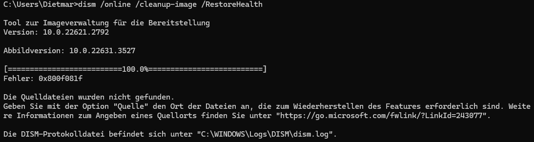

Okay, da ist also mehr kaputt.
Du kannst ein ISO Image herunterladen und dann weiter mit dem DISM Parameter eine Reparatur durchführen.
Der einfachere Weg ist meist, einfach ein Inplace-Upgrade durchzuführen.
Lade dir ein Windows 11 ISO Image herunter.   https://www.microsoft.com/de-de/software-download/windows11Öffne die geladene Datei im Windows Explorer. Sie wird als virtuelles DVD-Laufwerk eingebunden. Starte davon dann die setup.exe und wähle ein Upgrade unter Beibehaltung von Daten und Programmen aus.Du solltest deine wichtigen Daten trotzdem natürlich vorher sichern, falls dabei was schief läuft

    Hier die Antwort meines PC's

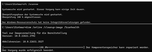

    Ja. Wenn er repariert werden kann, ist eine Reparatur notwendig.

    Hallo Ingo,
    Danke für dein Feedback.
    Ich habe Scannow und ScanHealth als Admin durchgeführt.
    Nach dem Health Check erhalte ich die Meldung, dass der Komponentenspeicher repariert werden kann. Aber kein (klarer) Hinweis darauf, dass Dateien beschädigt sind. Die Aussage zur Reparatur lässt dies allerdings vermuten.
    Bevor ich jetzt noch den letzten Check durchführe, lass mich dich fragen, ob diese Aussage reicht um den Restore-Check durchzuführen?
    Ich frage lieber einmal zuviel, als das ich nachher etwas falsch mache ;)
