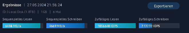

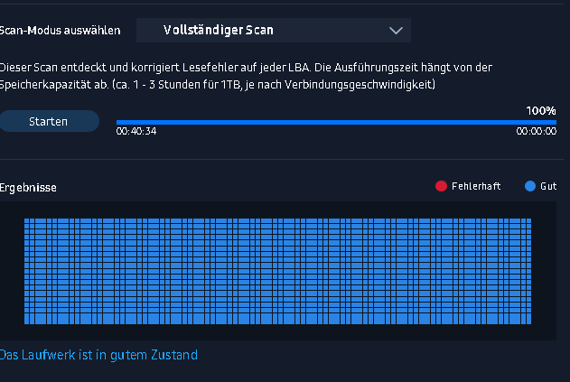

  4. Anonym
    2024-05-27T21:28:20+00:00
    Okay vielen Dank für deine Antwort.
    Ich habe eine Samsung SSD 980 Pro. Ich konnte mit dem Samsung Magician Tool keine Defekte ausmachen.
    Folgende Tests wurden durchgeführt:
    • Vollständiger Scan
    • Extended Smart Self-test
    • Performance Bencmark Kennst du noch weiter Möglichkeiten z.B. mal einen anderen Slot zu verwenden?
