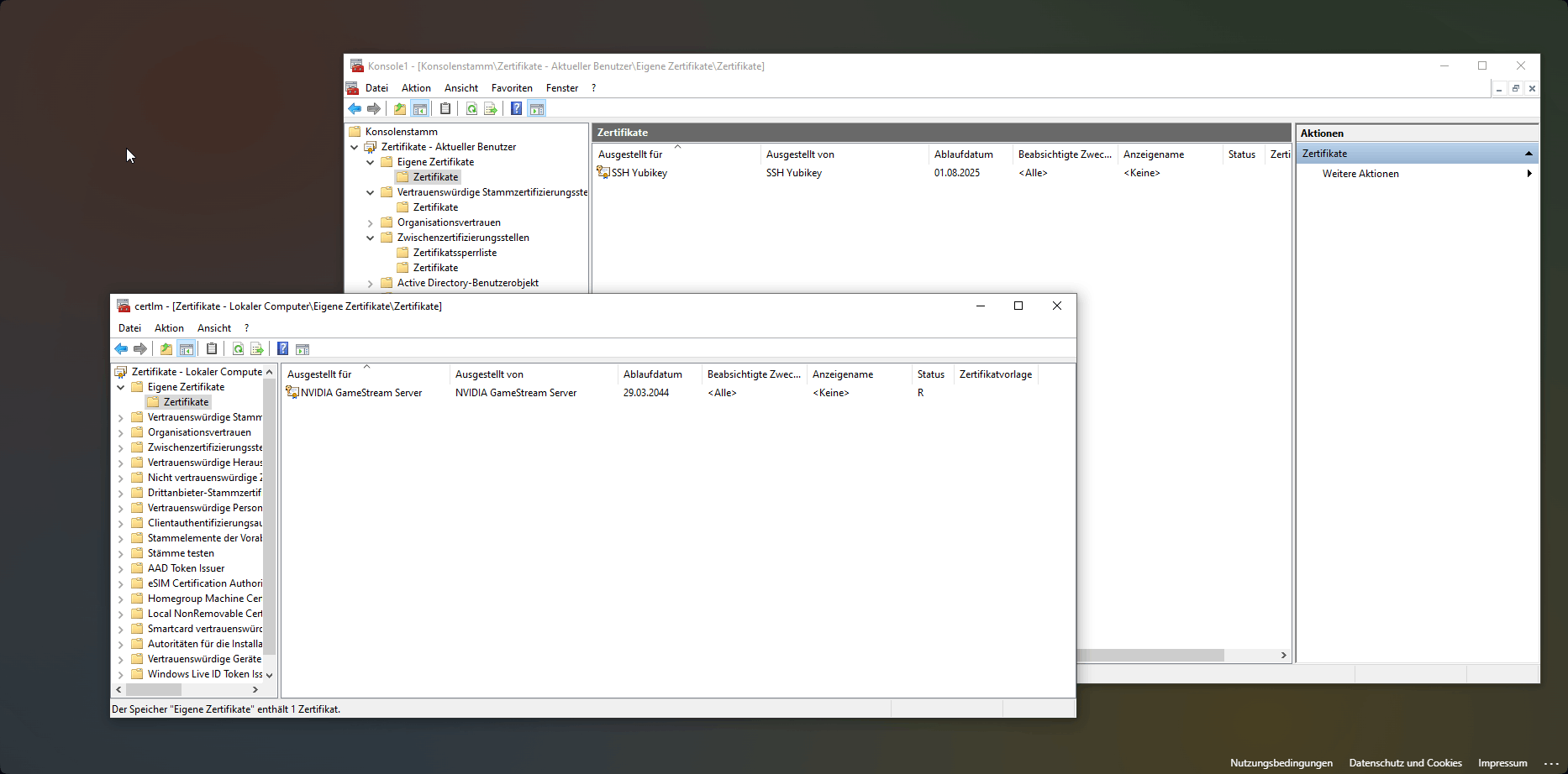

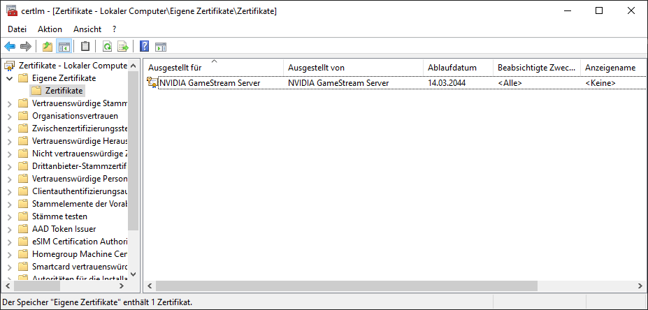

  2. TekkieBoy 12,541 Zuverlässigkeitspunkte Freiwilliger Moderator
    2024-03-29T11:10:10+00:00
    Ich hätte erwartet unter eigene Zertifikate die selben Zertifikate vorzufinden, was aber wie man sieht, nicht der Fall ist.
    Kann mir hier jemand erklären warum sich dies so verhält?
    Wie Du in deinem Screenshot sehen kannst, hast Du zu einem den Zertifikatsspeicher für den aktuellen Benutzer geöffnet und zum anderen für den Lokalen Computer.
    Wenn man Beispielsweise ein Zertifikat importieren/installieren will, kann man auswählen ob es für den Aktuellen Benutzer oder den Lokalen Computer erfolgen soll:
    Das ist die Erklärung für deine Frage.
    Gruß

  3. Anonym
    2024-03-29T10:26:48+00:00
    Update:
    da ich mich derzeit etwas mehr mit der Thematik beschäftige, aber immer noch keinen Plan habe, bin ich auf folgendes gestoßen:
    Einmal habe ich die MCC geöffnet um mir die Zertifikate anzeigen zu lassen und einmal certlm. Ich hätte erwartet unter eigene Zertifikate die selben Zertifikate vorzufinden, was aber wie man sieht, nicht der Fall ist. Kann mir hier jemand erklären warum sich dies so verhält?
    LG
