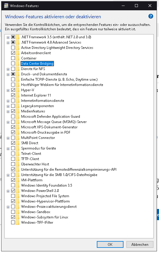

Ich habe versuch kali linux als subsystem zu herunterladen jedoch bekame ich dises felhelr meldung
PS C:\Users\B***an> wsl.exe --install kali-linux Wird installiert: Kali Linux Rolling Kali Linux Rolling wurde installiert. Kali Linux Rolling wird gestartet... Installing, this may take a few minutes... WslRegisterDistribution failed with error: 0x80370102 Please enable the Virtual Machine Platform Windows feature and ensure virtualization is enabled in the BIOS. For information please visit https://aka.ms/enablevirtualization Press any key to continue... Fehler beim Installationsprozess für die Verteilung "kali-linux". Exitcode: 1. Error code: Wsl/InstallDistro/WSL_E_INSTALL_PROCESS_FAILED
Ich habe in bios nachgeguckt jedoch ist es dort aktiviert und habe auch in systeminfo.exe ausgeführt und habe alle voraussetzunge für hyper-v:
Anforderungen für Hyper-V: Erweiterungen für den VM-Überwachungsmodus: Ja <br><br> Virtualisierung in Firmware aktiviert: Ja <br><br> Adressübersetzung der zweiten Ebene: Ja <br><br> Datenausführungsverhinderung verfügbar: Ja

    Ja habe ich deswegen weiß ich nicht mehr was ich machen soll

    Evtl. blöde Frage, aber hast du WSL (Windows-Subsystem für Linux) in den Windows-Features aktiviert?

    Hab den befehlt eingegeben dann pc neugestartet aber es kommt immernoch der gleiche fehler meldung

    Was passiert, wenn du das Feature per Kommandozeile als Admin aktivieren willst?
    dism.exe /online /enable-feature /featurename:VirtualMachinePlatform /all /norestart
