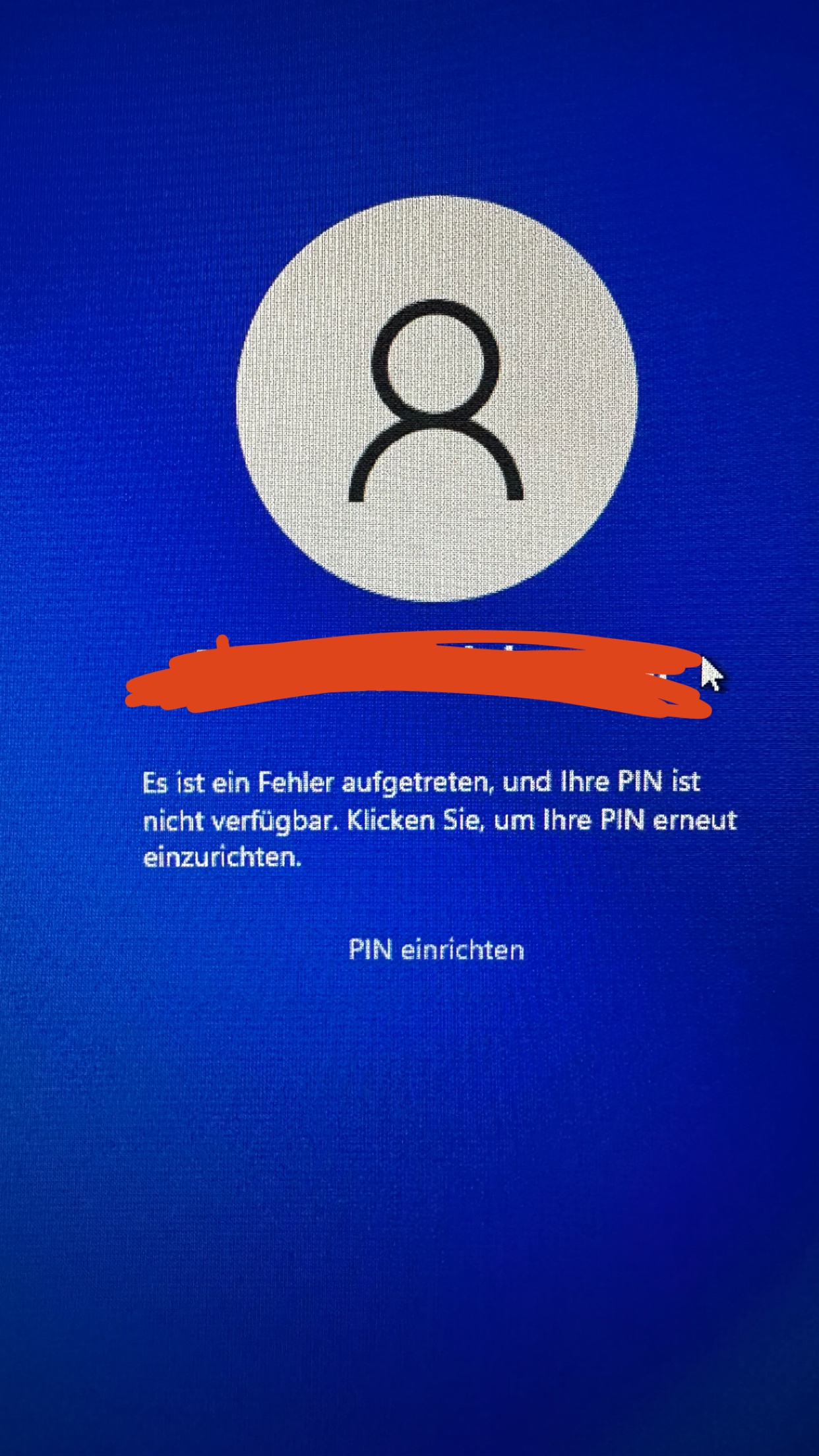

Habe jetzt das Problem das ich nicht mehr reinkomme, da ich in den Setup Configurationen alles deaktiviert habe und dann den pc neugestartet habe.
Habe mit einem Spiel ein Problem gehabt, habe dann von dem Spielehersteller diese Anleitung bekommen, das hat anscheinend nicht so funktioniert wie gewollt und nun komm ich nicht mehr in meinem PC.
Kann auch das BIOS nicht starten, auch wenn ich davor einen Neustart mit shift mache.
Ihm Anmeldungsmenü steht:

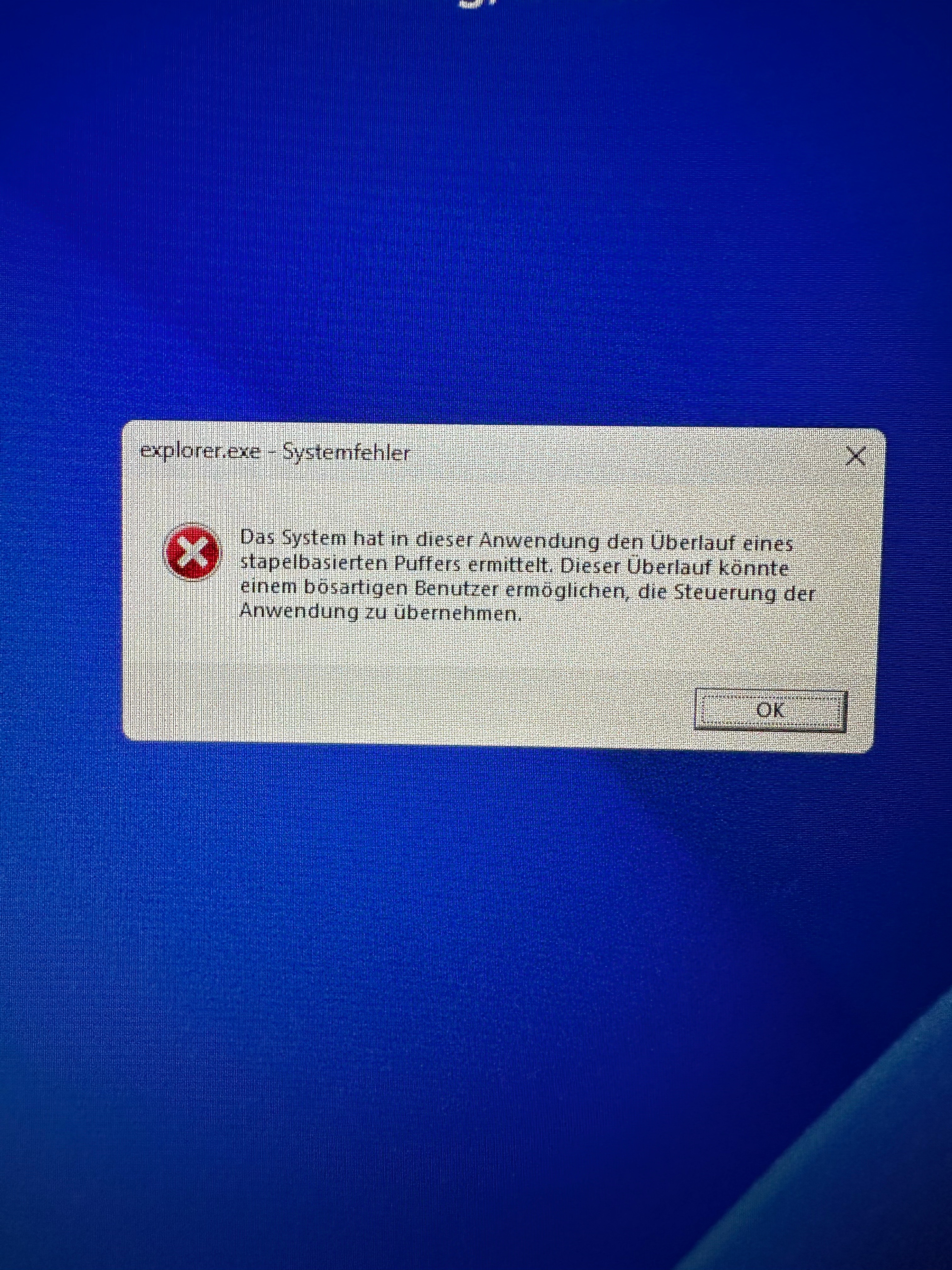

Dann kommt die Fehlermeldung: explorer.exe-Systemfehler:
"DAS SYSTEM HAT IN EXPLORER.EXE DEN ÜBERLAUF EINES STAPELBASIERTEN PUFFERS ERMITTELT. DIESER ÜBERLAUF KÖNNTE EINEM BÖSARTIGEN BENUTZER ERMÖGLICHEN, DIE STEUERUNG DER ANWENDUNG ZU ÜBERNEHMEN.“
Es wird immer ein Schnellstart durchgeführt, hab schon jegliche Methoden versucht dies zu verhindern, keine hat geklappt. Vielleicht haben ja Sie eine Lösung wie ich wieder in meinen PC kommen
    Dann aktiviere "alles" wieder.
    Das TPM hast du vermutlich deaktiviert. Das ist generell keine gute Idee. Das solltest du zuerst wieder aktivieren.
    Du brauchst auch keinen Neustart mit Shift zu machen. Wähle einfach den Neustart aus und drücke danach die Taste, mit der dein PC ins BIOS-Setup geht.
    Wenn du ganz einfach "Neu starten" auswählst, wird NIE ein Schnellstart durchgeführt. Das passiert nur dann, wenn du das System herunterfährst.
    Die hilflosen Versuche des "Beraters" würde ich ignorieren. Eine Systemwiederherstellung von Windows ist völlig sinnlos, wenn das Problem durch Änderungen im BIOS ausgelöst wurde.
