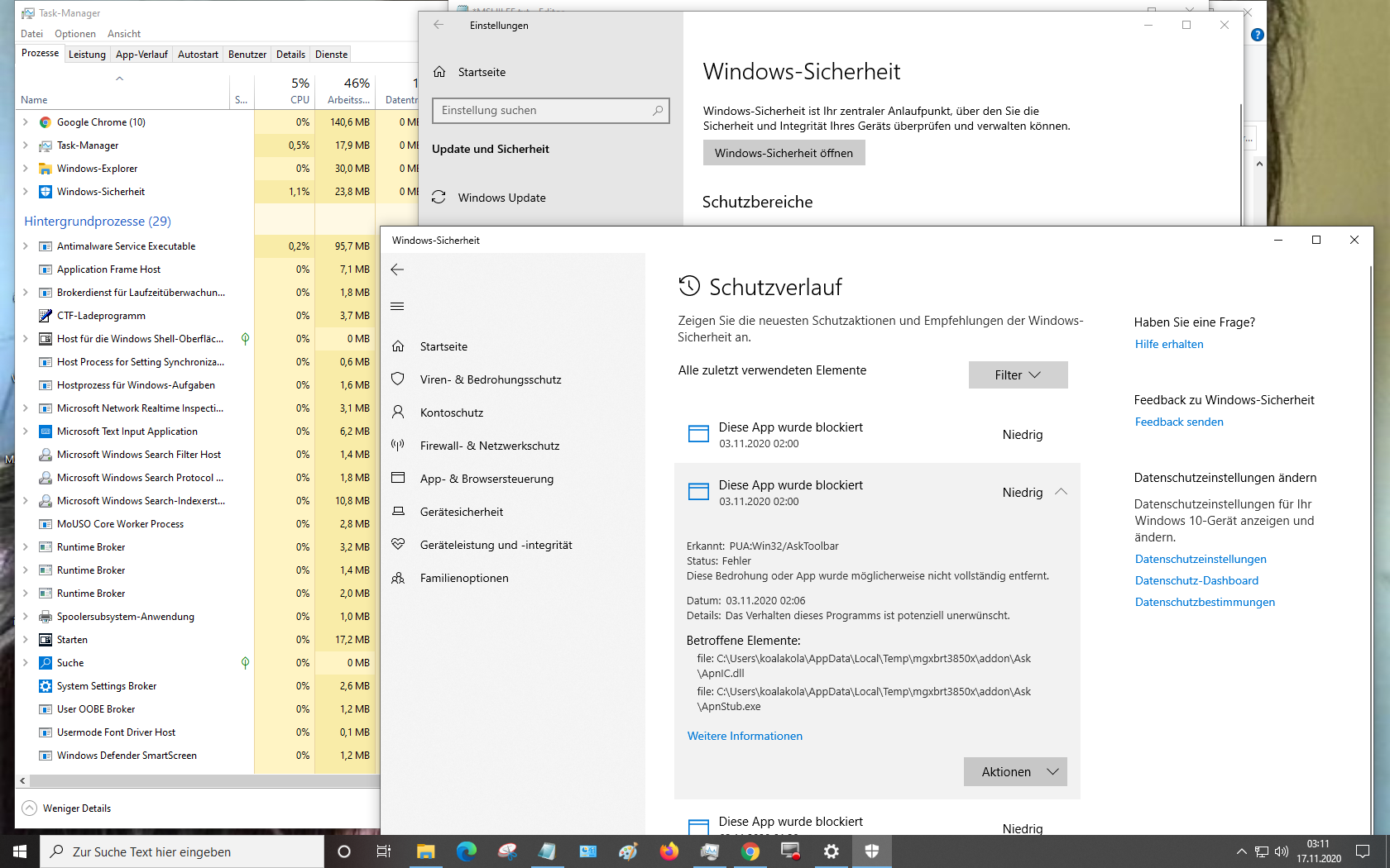

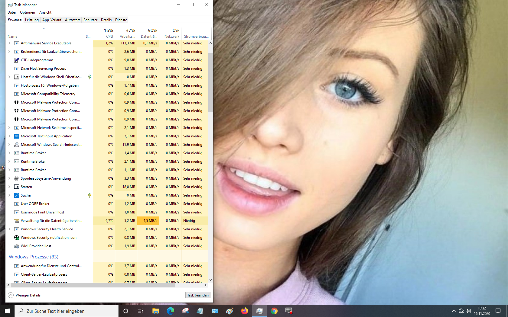

Ich habe da mal eine Frage: Kann mir jemand sagen was da gerade im Task-Manager zu sehen ist & was da genau läuft bzw. installiert wird. Es fängt an mit dem was man auf Screenshot 1 sieht & schaltet dann auf den Installer um/Screenshot 2.
Es laufen keine Programme,der Pc ist offline & Up2date. Ausserdem ist unter msconfig alles ausser den MS-Diensten,Programmen deaktiviert..
Wäre für jedwede Hilfe sehr dankbar ! :)

    Also, wie du siehst läuft (Screenshot 1)die Datenträgerbereinigung. Zeitgleich 3x Malware Protection...

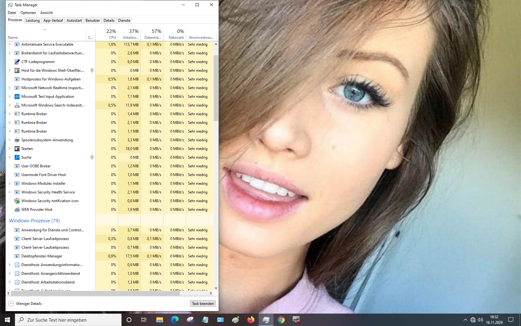

    Nachdem diese 4 (bzw.2 nehm ich an) Sachen angelaufen sind,schaltet sich -wie auf Screenshot 2 zu sehen; der Windows Modules Installer ein..leider war ich wohl nicht schnell genug mit dem Screenshot, aber im "Normalfall" sieht man dann auch das der Windows Installer in "Action" ist...
    Ich würde einfach nur ganz gerne wissen "was zum ****" sich dort von selbst & ohne meine Kenntnis installiert, insbesondere was das für Module sind.

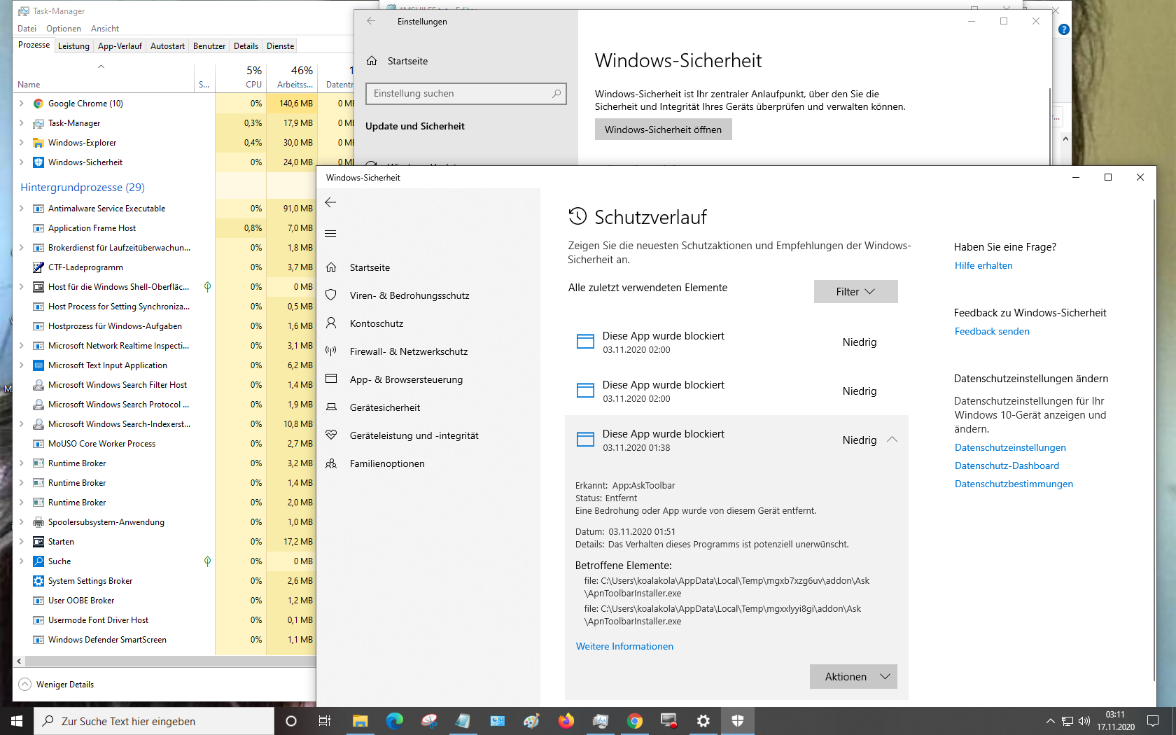

    Anbei die Screenshots der letzten Funde vom 3.11. Und glaub mir , ich bin sehr, sehr gründlich solches Ungeziefer zu suchen , zu finden & auch zu entfernen.
