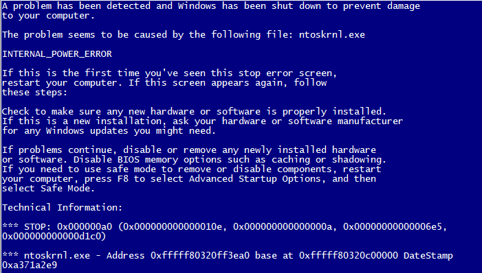

    Dein BSOD sieht so aus:
    In deinem Fall es kann das Netzteil sein oder nicht ausreichende/kaputte Lüftung des Motherboards und sein Überhitzung als die Folge.
