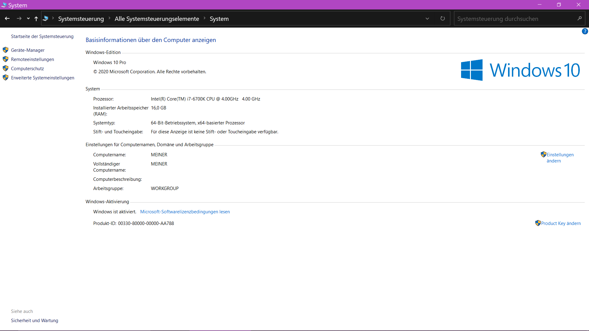

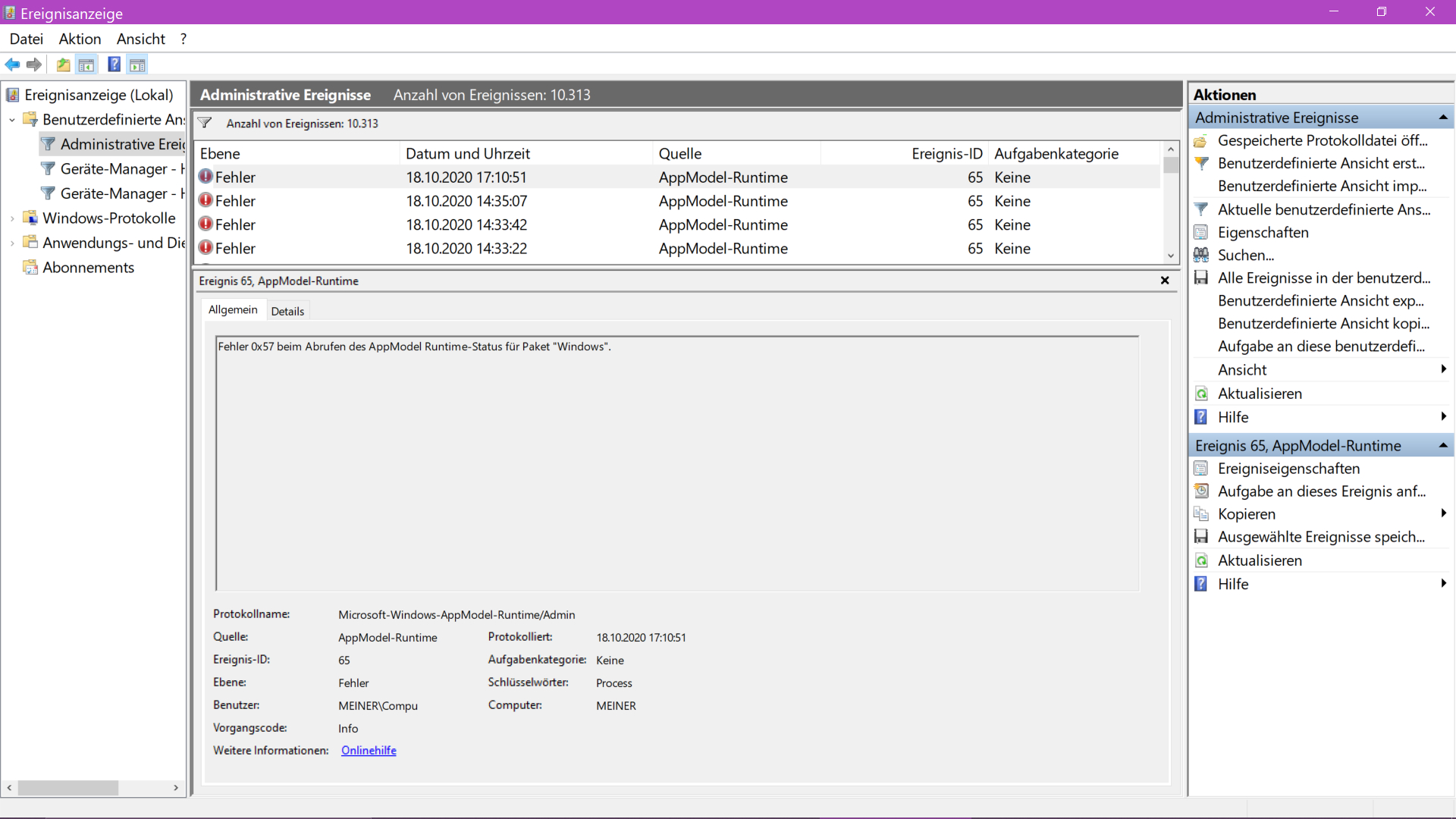

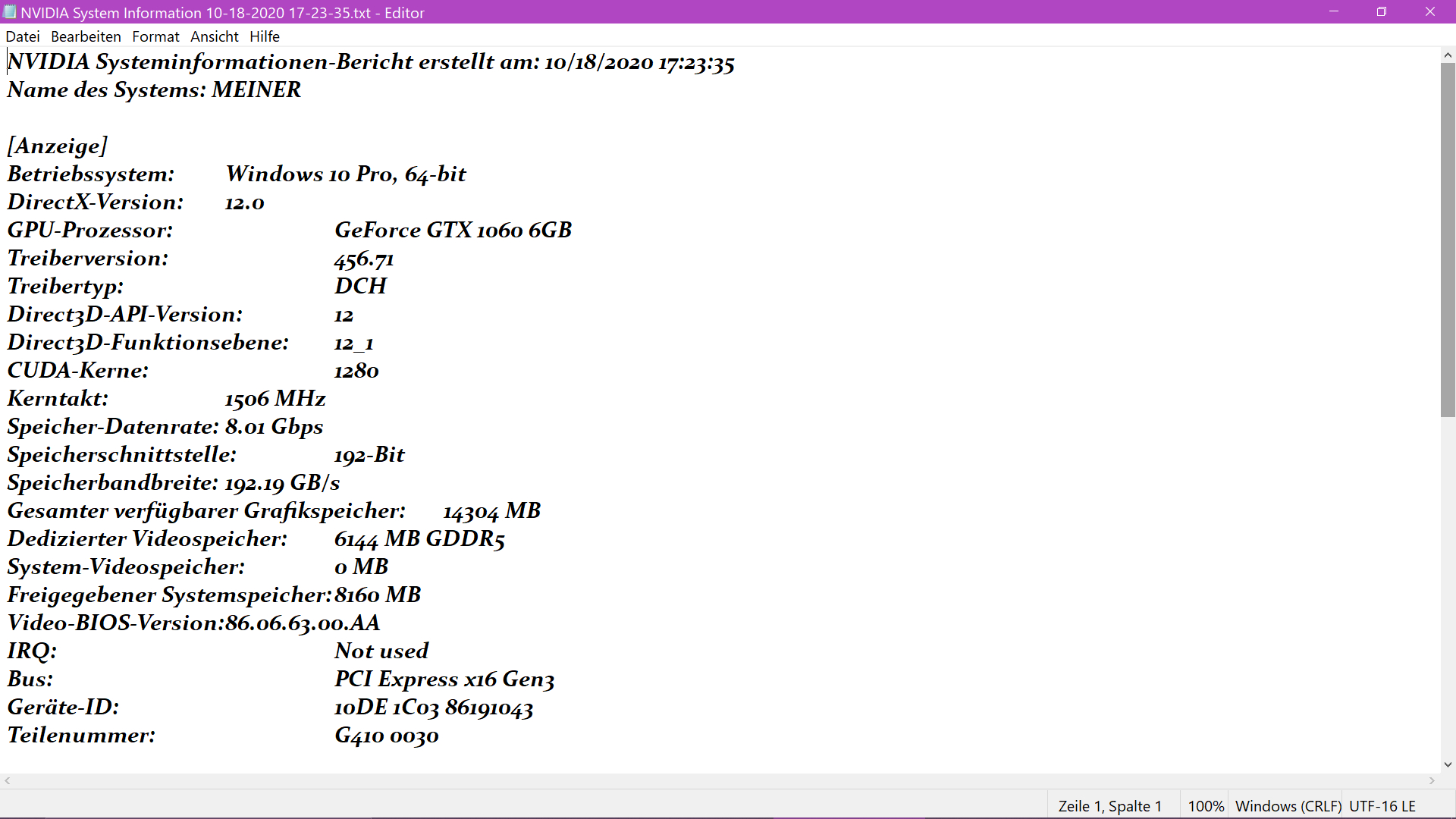

Hallo,ich hoffe das Ihr mir helfen könnt.Seit Wochen stürtzt mir der Rechner ab,wenn ich am spielen bin.Im normal Betrieb keine Probleme.Alle weiteren Informationen entnehmt Ihr am besten den anhängenden Screenshots. Mit bestem Dank im vorraus, CompuMirko

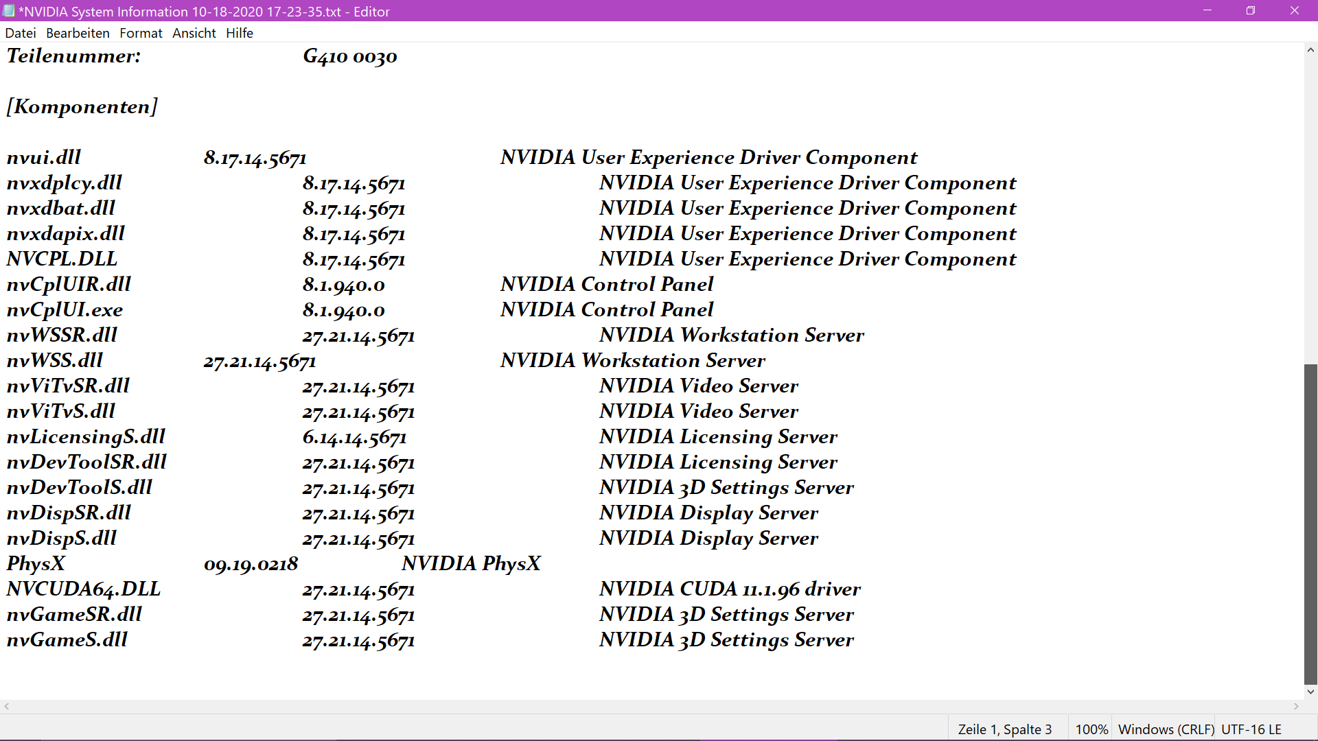

    Hallo, ich habe die letzten Tage, alle Game Ready Treiber von GeForce die vor dem auftreten des Problems installiert waren getestet. Es hat nichts geändert. Mit besten Grüßen, CompuMirko     PS. Nachtrag, das Problem ist erledigt. Über die Eingabe als Administrator: Dism.exe/ Online/ Cleanup-Image/ Restorehealth eingegeben. Das System hat sich überprüft und repariert. Danach zur Kontrolle Sfc/ scannow  eingegeben. Ich bedanke mich für Zeit und Interesse an meinem Problem.

    Deinstallier bitte den Grafikkartentreiber vollständig. Starte neu. Windows installiert via Windows Update automatisch einen Nvidia Treiber. Teste dann, ob die Meldungen wieder auftauchen bzw. die Crashes.

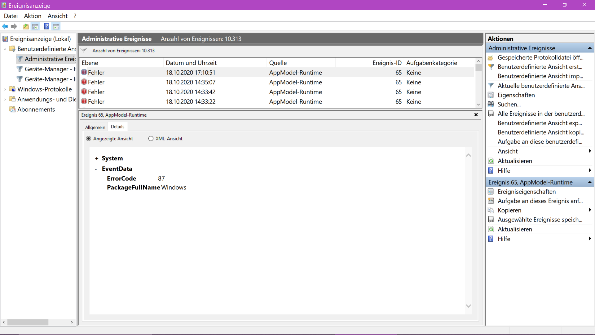

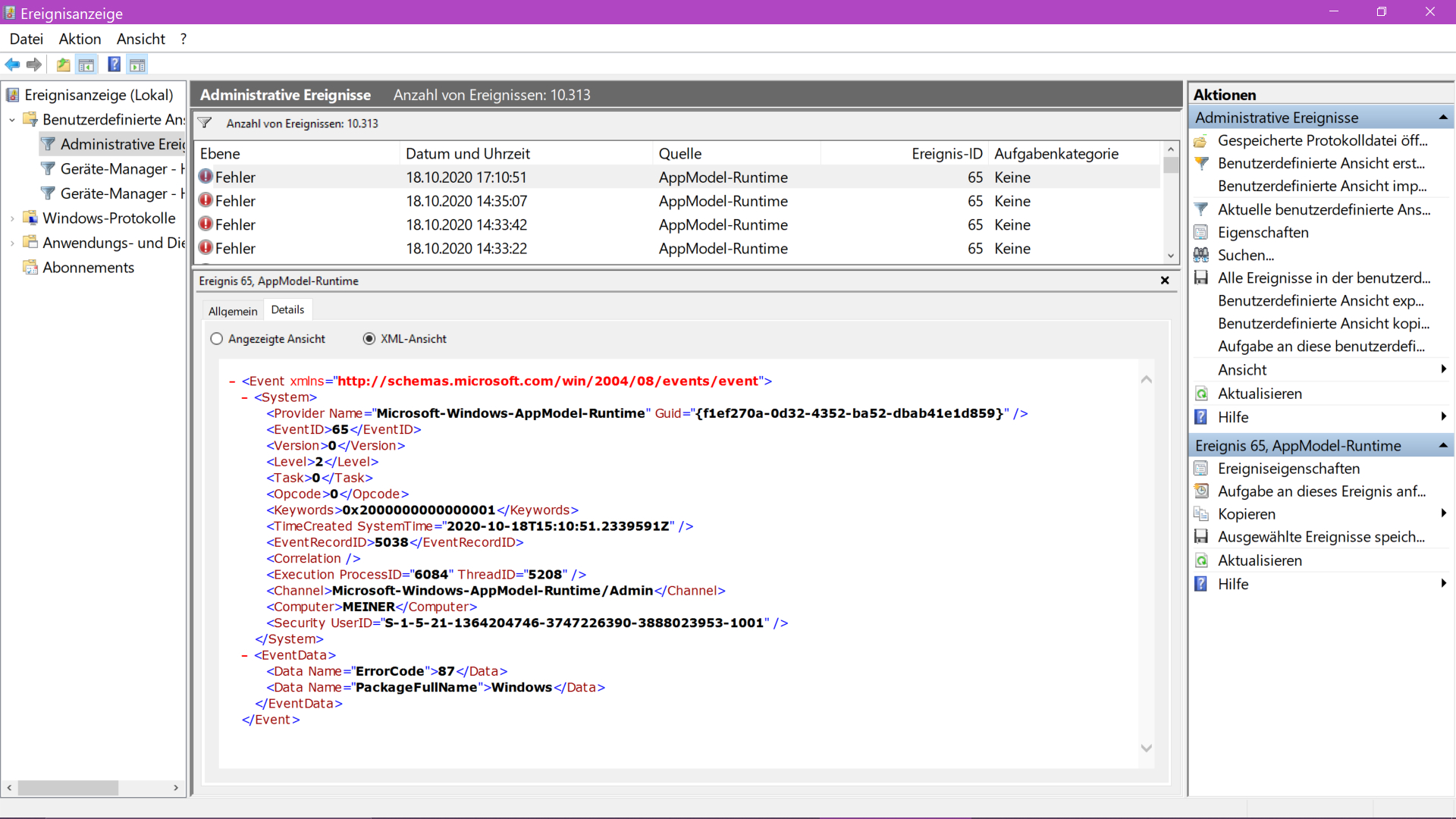

    Hallo, die Probleme habe ich seit ca. 3 Monaten. An der Hardware ist nichts verändert worden (andere Maus) seit Inbetriebnahme. Dies sind die Varianten zu dem Screenshots des Ereignisprotokolls. Das Spiel beendet direkt zum Desktop, der Bildschirm friert fest, das Spiel reagiert nicht mehr auf die Tasteneingabe. Es passiert bei jedem Spiel egal ob online / offline oder welche Plattform ich nutze. Egal in welcher Form das Problem auftrat, die Fehlermeldung ist immer App Modul Runtime, Error Code 87, id 65. Mit danke für Ihr Interresse, CompuMirko

    Die Screenshots sagen nichts aus. Außer vielleicht über deinen Farbgeschmack. ;-)
    Was genau passiert, wenn der PC abschmiert?
    Seit wann etwa passiert das? Wurde vorher am PC irgendwas geändert, neue Komponenten oder ähnliches?
    Die App-Model Meldungen tauchen genau zum Zeitpunkt des Problems auf?
