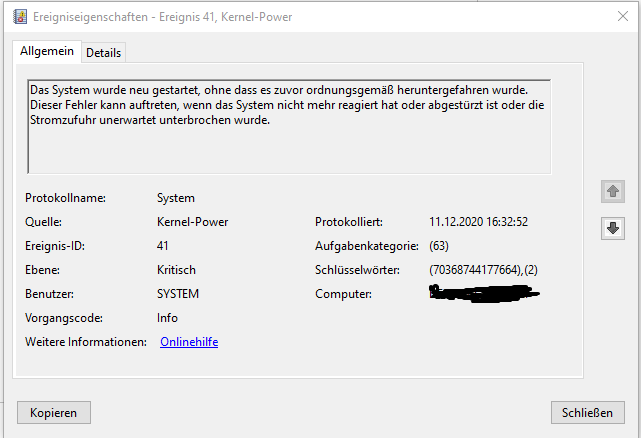

Habe seit 2 Wochen das Problem das wenn ich games spiele das dann nach einer gewissen Zeit einfach das bild weg ist aber der PC noch läuft. Was soll ich dagegen machen??

    Bevor du den ganzen Zufallstext der "Beraterin" durchgehst, verrate doch zuerst bitte einfach mal, was sich denn vor zwei Wochen geändert hat, wenn das Problem seitdem aufgetaucht ist.
    Neuer PC? Sonstige neue Hardware? Neue Windows Version? Neue Spiele?
    Du findest in C:\Windows möglicherweise eine Memory.dmp Datei oder in C:\Windows\Minidump ein paar Crashdump-Dateien. Stell eines von beidem gezippt online, z.B. auf dein Onedrive und nenne uns den Link dort hin. Dann kann man genauer schauen, was da so crasht. Kopiere die Dateien dazu am besten vorher auf den Desktop, damit du sie zippen kannst. Rechtsklick drauf, Senden an, Zip-komprimierter Ordner.

    Dieses Problem kann auf mehrere Faktoren zurückzuführen sein, und es tritt auf, sobald ein Leistungsanforderung auf das System platziert wird. Ich werde Ihnen eine Reihe von möglichen Lösungen geben:
    -Überprüfen Sie, ob ich Fehler nach einem Treiber-Update oder dem Betriebssystem im Allgemeinen, wenn dies so das System auf die vorherige Version wiederherstellen oder entfernen Sie den Treiber, der den Konflikt erzeugt.
    -Treiber-Update
    Einige Benutzer berichten, dass das Problem durch Aktualisieren der Treiber gelöst wurde.
    Klicken Sie auf Windows + I, öffnen Sie die Einstellungsanwendung.
    Wählen Sie "Update and Security", klicken Sie auf "Verlauf der installierten Updates anzeigen".
    Wählen Sie "Updates entfernen".
    Überprüfen Sie nun, ob der Fehler behoben ist oder nicht.
    -RAM-Prüfung
    Eine weitere häufige Ursache für Kernel-Störung in Windows ist Ram-Speicher (Random Access Memory), wenn er nicht richtig angeschlossen ist oder der Steckplatz oder die Leiste selbst staubig ist. Um RAM zu trennen, biegen Sie einfach die speziellen Clips an den Seiten des Steckplatzes. Entfernen Sie den Chip, entfernen Sie Staub und Schmutz, vermeiden Sie das Berühren der Speicherkontakte, und entfernen Sie diese Kontakte statisch mit einem Säter reinigen und wieder an Ort und Stelle setzen.
    Es ist wichtig, dass Sie dies nicht tun, wenn Ihr Computer eingeschaltet oder an eine Stromquelle angeschlossen ist. Wenn Sie fertig sind, schließen Sie den Computer erneut an eine Stromquelle an, und schalten Sie ihn ein. Überprüfen Sie das System auf Betrieb.
    Der nächste Schritt besteht darin, das integrierte Windows-Speicherdiagnosetool zu verwenden. Öffnen Sie dazu das Bedienfeld und klicken Sie auf "Verwaltung". Sie können auch die Suchleiste beim Start öffnen und "Speicher" in das Suchfeld eingeben. Es wird ein Link zur Diagnose von Problemen mit dem Arbeitsspeicher Ihres Computers angezeigt.
    Sie werden dann gefragt, ob Sie den Computer sofort neu starten oder den Test beim nächsten Neustart ausführen möchten. Der Computer startet im Diagnosetool und der Test beginnt, der in zwei separate Phasen unterteilt ist.
    Als Nächstes sehen Sie das Feld "Status", in dem die erkannten Probleme angezeigt werden. Sie können auch die Taste F1 drücken und verschiedene Parameter ändern, z. B. den Testtyp (Basic, Standard oder Advanced), die Cachekonfiguration und den Passzähler.
    -Diagnose mit memtest86
    Um es zu verwenden, müssen Sie das ISO-Image auf eine CD brennen und dann festlegen, dass der Computer von der Disc gestartet wird. Nach dem Booten von der CD sehen Sie ein Menü mit verschiedenen Optionen. Standardmäßig wird die erste Option automatisch ausgewählt. Der Speichertest wird gestartet, und wenn Fehler auftreten, wird in der unteren rechten Ecke eine Meldung angezeigt. Memtest86 verfügt über mehrere Speichertests, sodass der Vorgang etwas länger dauert als das Windows-Speicherüberprüfungstool.
    Ein kritischer Kernel-Power-Fehler ist in der Regel stromabhängig und weist darauf hin, dass etwas mit der Stromversorgung des Computers nicht stimmt. Der Grund kann Oxidation auf der Rückseite des Geräteschalters sein. Wenden Sie sich in diesem Fall an einen Spezialisten, um das Netzteil zu überprüfen. ein Ersatz kann das Problem lösen. Eine weitere mögliche Ursache für diesen kritischen Fehler ist die Überhitzung.
