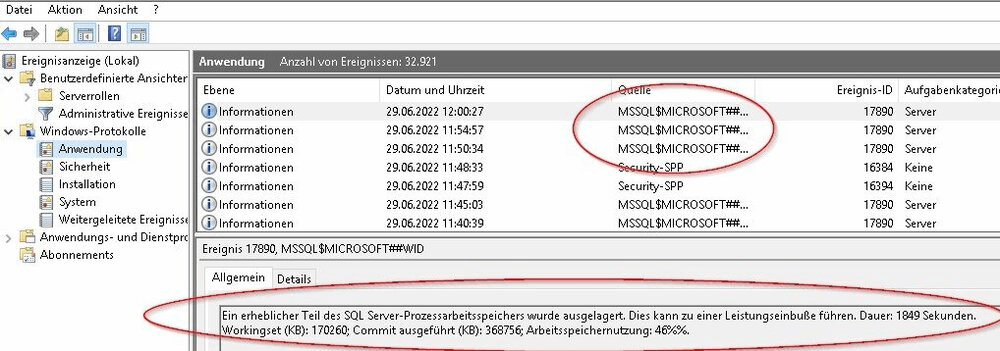

Im Ereignis-Protokoll wurde dann folgendes protokolliert :
Der Support der Waage-Software hat die Speicherverwaltung des SQL optimiert, findet in seinem System keine Fehler.
