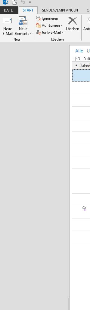

Hallo,
aktuell bereitet mir dieses Update Probleme. Nach der Installation ist der Ordnerbereich nur noch matt grau. Die einzelnen Konten werden nicht angezeigt. Über die Funktion Ordnerbereich minieren sind die einzelnen Ordnerbereiche aufrufbar.
Ideen?

Anonym
2013-09-26T22:01:59+00:00
Fix: September 2013 Out-of-Band Office Update Release to fix the disappearing folder issue affecting Outlook 2013 users http://support.microsoft.com/kb/2825632/en-us

Anonym
2013-09-11T10:00:18+00:00
Hallo,
Lösung:
 - deinstalliert das Update KB2817630
 - installiert dann das Hotfix von folgendem Link:
    http://support.microsoft.com/kb/2817503/en-us
 - jetzt kann das Update KB2817630 ohne Nachwirkungen installiert werden.
Danke für die Lösung an CountryKING™  ;-)
Gruß
Mario

Anonym
2013-09-11T08:43:56+00:00
Das Problem scheint durch die Kombination der neuesten mso.dll
15.0.4535.1002 aus KB2817630 mit einer veralteten Outlook Version
verursacht zu werden.
Mit der aktuellen Outlook Version 15.0.4535.1004 aus KB2817503 tritt
das Problem mit der Ordnerleiste bei mir nicht auf.

    2013-09-10T22:25:11+00:00
    Habe genau das gleiche Problem. Was soll der Mist? Ich kann meine Emails nicht mehr einordnen, das kann doch wohl nicht wahr sein.
    Gruß
    Peter

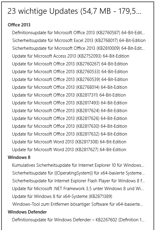

    2013-09-10T21:02:05+00:00
    oooops!!!
    same story here
    Von den 23 konnten wegen eines "Problems" nur 6 installiert werden. Nach einem Neustart des Systems ist Outlook offensichtlich beschädigt. Ich sehe exakt denselben Fehler wie du.
