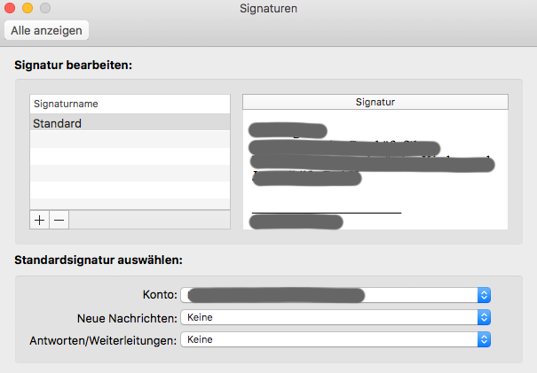

  1. Anonym
    2017-03-24T07:46:53+00:00
    Hallo Alexander,
    hier der gewünschte Screenshot.
    Mit Postfach erneut verbinden meinst Du bei Outlook-Einstellungen/Konten/ das Standardkonto mit "-" entfernen und wieder hinzufügen? Das habe ich bislang noch nicht gemacht.
    In den erweiterten Einstellungen sind Einträge bei Stellvertretungen eingerichtet: "Personen, deren Stellvertretung ich bin". Kann es sein, dass dort die Signaturen hinterlegt sind und Outlook alle Signaturen einfach anhängt?
    Bei den Regeln sind ausschließlich "verschieben"-Regeln als Zuordnung in Ordner eingerichtet..
    Die Transportregeln im Exchange Online Admin Center habe ich noch nie bearbeitet.
    Vielen Dank weiterhin,
    misterziege
