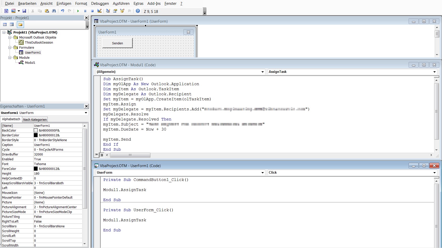

Hallo,
Wie oben beschrieben, versuche ich seit längerem nun einem ComandButton in Outlook Task einen AssignTo befehl zuzuordnen.
Ich konnte mittlerweile dank Google & Co auch schon ein Modul in der VBA Umgebung schreiben.
Leider kann ich trotz Recherchen nirgends finden wie ich dieses in ein Task einfügen kann.
Hoffe hier kann mir wer weiterhelfen mit Informationen oder Links.
MfG
Sergejoscha

    Die UserForm ist nicht nötig.
    Ändere die Zeile, die mit Set myItem= beginnt, auf:
    set myitem=application.activeinspector.currentitem
    Dann kann AssignTask z.B. über F8 aus der geöffneten Aufgabe heraus aufgerufen werden. Oder füge eine Schaltfläche über Menüband anpassen hinzu, mit dem das Makro aufgerufen wird.

    Hallo Herr Bauer,
    Die Informationen zu Outlook habe ich bei „Infos zu Outlook“ entnommen.
    "Microsoft Outlook 2013 (15.0.4997.1000)"
    Nun versuche ich über Entwicklertools àEin Formular entwerfen.
    Dort soll sich alles nur um Seite 2 drehen, erste Seite mit Aufgabe soll nicht aktiv sein.
    Auf dieser soll am Ende der Senden Button integriert sein, welcher die Schritte Aufgabe zuweisen, An: Empfänger und Senden in einem machen soll.
    Bisher konnte ich mit meinem fehlenden Wissen nur Fragmente erfahren und versuche dies irgendwie zu realisieren, momentaner Ansatz über die VBA Application.
    Wenn ich auf ausführen gehe, bekomme ich auch eine Leere Aufgabe zugewiesen, jedoch habe ich keine Ahnung wie ich dies in mein Formular einfügen kann.
    Vielen lieben Dank im Voraus
    Sergejoscha

    Hallo,
    mit "Modul schreiben" meinst Du wahrscheinlich, ein Makro. VBA Makros/Funktionen können nicht in eine Aufgabe eingefügt werden, sondern bleiben in dem Modul (der VBA-Projektdatei) und werden aus der Aufgabe aufgerufen.
    CommandButtons gibt es seit Outlook 2013 auch nicht mehr. Dem jetzt verwendeten Ribbon läßt sich von Hand eine Schaltfläche hinzufügen. Das geht auch mit einem Addin. Mit VBA geht das nicht.
    Hast Du die Funktion geschrieben/kopiert und weißt nicht, wie die aufgerufen werden kann? Oder fehlt die Funktion selbst?
