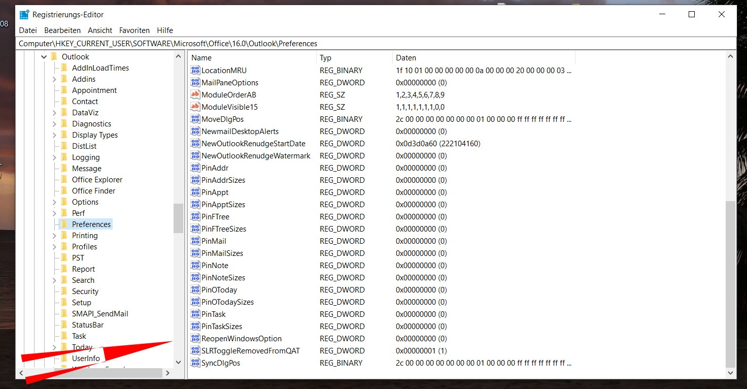

     das habe ich nun gemacht und unter DWORD 32 Bit den Befehl
    ReopenWindowsOption eingegeben.
    Nur wie gebe ich den Value / Wert 1 ein ?
    Außerdem verwundert es mich ein wenig, weil ich ein 64 Bit Rechner
    habe und die obige Eingabe mit DWORD und nicht wie in der Registry
    vorgegeben SWORD heißt. Hat das was zu sagen?
    Gruß
    dH
    Info Bild.

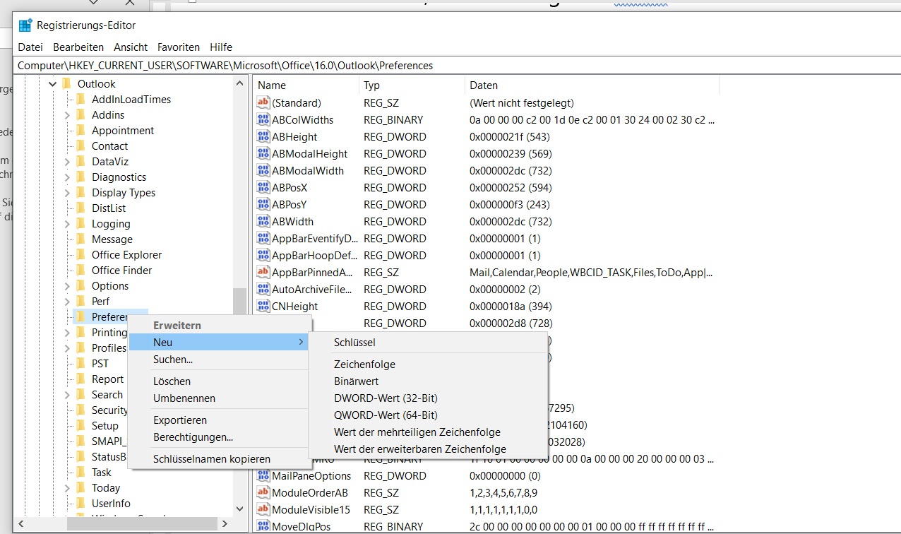

    Im Screenshot ist doch DWORD zu sehen. Das legst du an, Name: ReopenWindowsOption
    und setzt den Value auf 1.

    Hallo Steve,
    wenn ich mich nicht richtig ausgedrückt habe, versuche ich es hiermit
    Für ein Outlook Problem, hatte ich folgende Email über die Microsoft Community erhalten.
    ……… habe folgendes heute gefunden und mit Erfolg getestet.
    https://support.microsoft.com/de-de/office/outlook-fordert-unerwartet-zum-erneuten-%C3%B6ffnen-von-elementen-aus-ihrer-letzten-sitzung-auf-66fb5584-b793-436a-9e28-8857e3c7f471
    Ich habe in der Registry den DWORD-Eintrag "ReopenWindowsOption"=1 hinzugefügt.
    Das war die Hilfe eines Users.
    Daraufhin habe ich die registry so weit geöffnet wie oben angegeben.
    Nur wie erfolgte der Eintrag?
     ![](https://learn-attachment.microsoft.com/api/attachments/5a0dc610-b95f-4293-b277-6f2d1af13a79?platform=QnA
