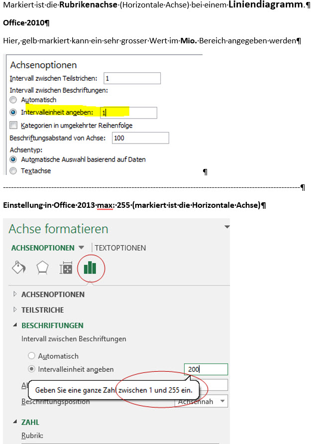

Es soll bei mehr als 10'000 Zeilen (mit Sekundenwerten) die Rubrikenachse auf einen Wert von ca. 1800 eingestellt werden. Dies ist bei Excel 2013 nicht mehr möglich:
Rubrikenachse - Intervall zwischen Beschriftungen
Excel 2010 - max. 999'999'999
Excel 2013 - max. 255

    Ich habe vergessen zu erwähnen, dass es sich um ein Liniendiagramm handelt. Hier die Einstellung in den beiden Office-Versionen.
    Andreas
