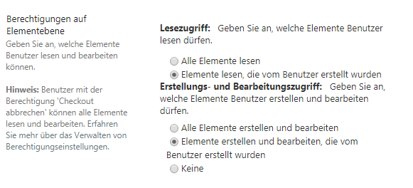

    "Problem ist jetzt aber, dass eine Kollegin meinen Eintrag beim Testen in der Liste sehen konnte. Dies sollte natürlich nicht so sein und ich dachte, ich hätte das über die Listeneinstellungen schon eingestellt, dass man nur seinen eigenen Eintrag (wenn man einen gemacht hat) in der Liste sehen kann. "
    Das ist richtig. Das sollte nicht so sein. Hier ist aber wichtig, welche Berechtigungen die Kollegin für diese Liste hat. Sie könnte Berechtigungen von der Seite vererbt haben, die das ermöglichen.
    Öffne die. Gehe auf Einstellungen/ Listeneinstellungen/ Berechtigungen für Liste/ Berechtigungen überprüfen. Gib hier den UPN der Kollegin und klicke auf "Jetzt überprüfen".

    Eine zweite Frage: Wir möchten die Möglichkeit anbieten, Verstöße gegen Datenschutz und Compliance Richtlinien über eine Liste im Sharepoint zu melden. So weit, so gut. Ich habe extra ein E-Mail Adresse eingerichtet von der der Datenschutzbeauftragte/Compliancebeauftragte eine E-Mail erhält mit einer Benachrichtigung, dass in der Liste ein Eintrag gemacht wurde. Somit wird die Meldung anonym gehalten. Mein Problem ist jetzt aber, dass eine Kollegin meinen Eintrag beim Testen in der Liste sehen konnte. Dies sollte natürlich nicht so sein und ich dachte, ich hätte das über die Listeneinstellungen schon eingestellt, dass man nur seinen eigenen Eintrag (wenn man einen gemacht hat) in der Liste sehen kann. Ich habe hierfür über Listeneinstellungen-> Erweiterte Einstellungen -> Berechtigungen auf Elementebene folgende Einstellungen vorgenommen:
    Bezieht sich das auf etwas anderes`? Wo kann ich das sonst so einstellen, wie ich mir das vorstelle?

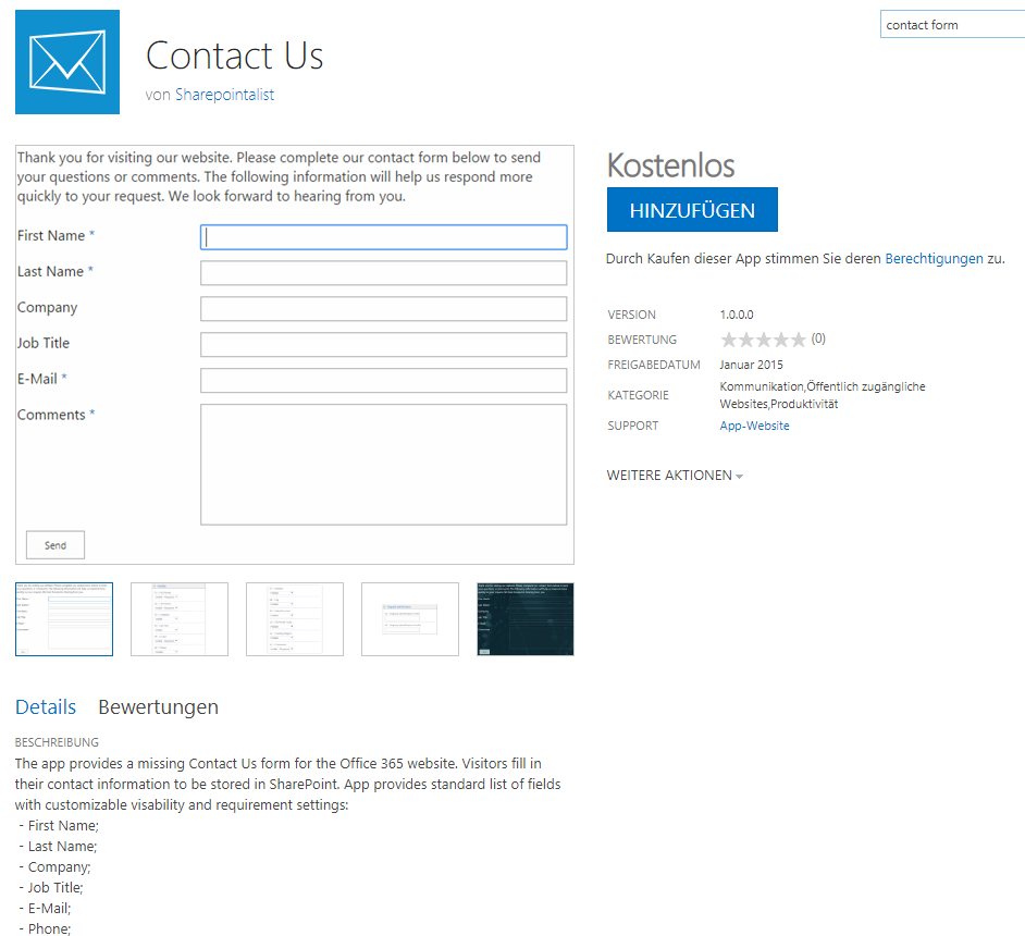

    Im SharePoint Online Store gibt es die kostenlose App Contact Us von Sharepointalist. Siehe Bild:
