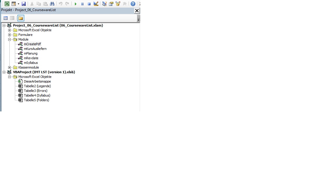

    Leider muss ich jetzt nochmal antworten, da ich kein zweites Bild hochbekomme.
    Was mich erstaunt ist, das auf dem ersten Bild der Haken bei VBA Projekt fehlt aber in der Excel das definitiv geladen ist.

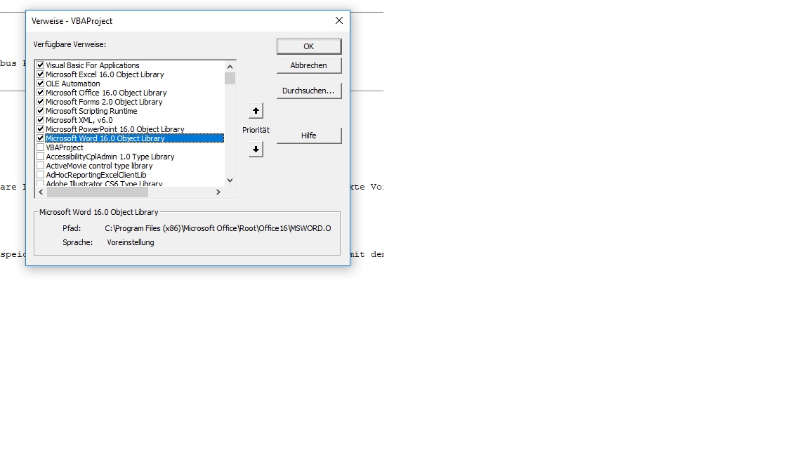

  2. Anonym
    2018-12-07T09:04:59+00:00
    Ich habe nachgeschaut, was du geschrieben hast aber steht nirgends dran das was nicht vorhanden ist.
    Ich lade mal ein Bild davon hoch.
    Scheinbar kann ich nur eines zur Zeit Hochladen
