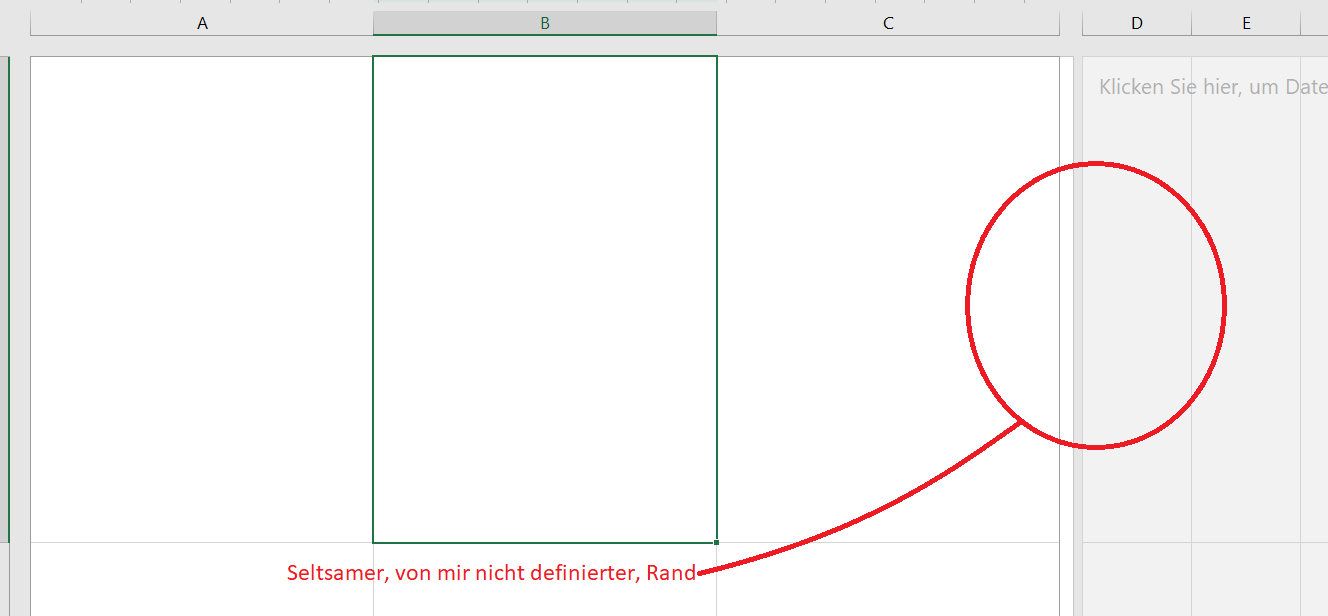

Moin,
ich brauche auf einem Tabellenblatt drei Spalten mit einer Spaltenbreite von jeweils sieben cm.
Das funktioniert jedoch nicht. Die dritte Spalte wird entweder nach einigen Veränderungen auf die nächste Seite geschoben oder die Spaltenbreite dieser oder der anderen zwei verbleibenden Spalten wird automatisch angepasst.
Ich habe die Seitenränder auf null reduziert, sowohl in den Einstellungen im Druckmenü als auch händisch per drag&drop auf dem Arbeitsblatt selbst. Ich habe keinen Drucker angeschlossen und auch beim vom System vorgeschlagenen Drucker "Microsoft Print to PDF" gibt es keine Möglichkeit den Rand weiter zu reduzieren oder gar zu entfernen. Kopfzeilen etc habe ich natürlich bereits entfernt. Auch habe ich den Druckbereich auf die drei Spalten (und restlichen Zeilen) festgelegt... Das sieht dann im Modus der Umbruchvorschau auch super aus, aber wenn ich zurück zum Modus "Seitenlayout" wechsle sehe ich dass die Spalten wieder zu klein sind.
Vielleich gibt es zu meinem Problem auch ein "Workaround", denn eigentlich möchte ihch nur das DIN A4-Blatt senkrecht in 3 gleichmäßig breite Teile teilen... der äußerste Rand der beiden äußeren Spalten wird eh nie bedruckt.
    Ich hoffe Du bist noch da, bitte ignoriere einfach die Moderatoren, hier wird jedem 3ten User gesagt: "Geh und frag woanders". Solange es hier ein Excel-Forum gibt werden auch Fragen zu Excel beantwortet, es dauert nur manchmal ein wenig.
    Zudem ist das Problem auch noch ziemlich einfach zu erklären, ein Drucker kann ein DIN A4 Blatt was 21x29,7 cm im Hochformat hat nicht mit 3x7cm bedrucken. Das geht nur theoretisch.
    In der Praxis müsste der Drucker dann das Blatt ganz exakt an die richtige Stelle und gerade einziehen (Fehlertoleranz weit unter 1mm) und wir alle wissen das kein Drucker der Welt das macht. Daher würde ein Tintenstrahldrucker links und/oder rechts neben das Papier die Walze bedrucken und das nächste Blatt würde diese Farbe von der Walze aufnehmen und verschmieren. Daher hat jeder Drucker einen gewissen fest eingestellten Rand in dem er nicht druckt.
    Und wenn man die Systeme so knapp einstellt, dann kommen die von Dir beschriebenen Symptome.
    Mach mal eine Probe mit einer neuen Datei, schreib OOOO in A1, stell alle Ränder auf 0 und drucke das Blatt. Du wirst sehen das Dein Drucker oben und links einen Rand läßt.
    Andreas.
