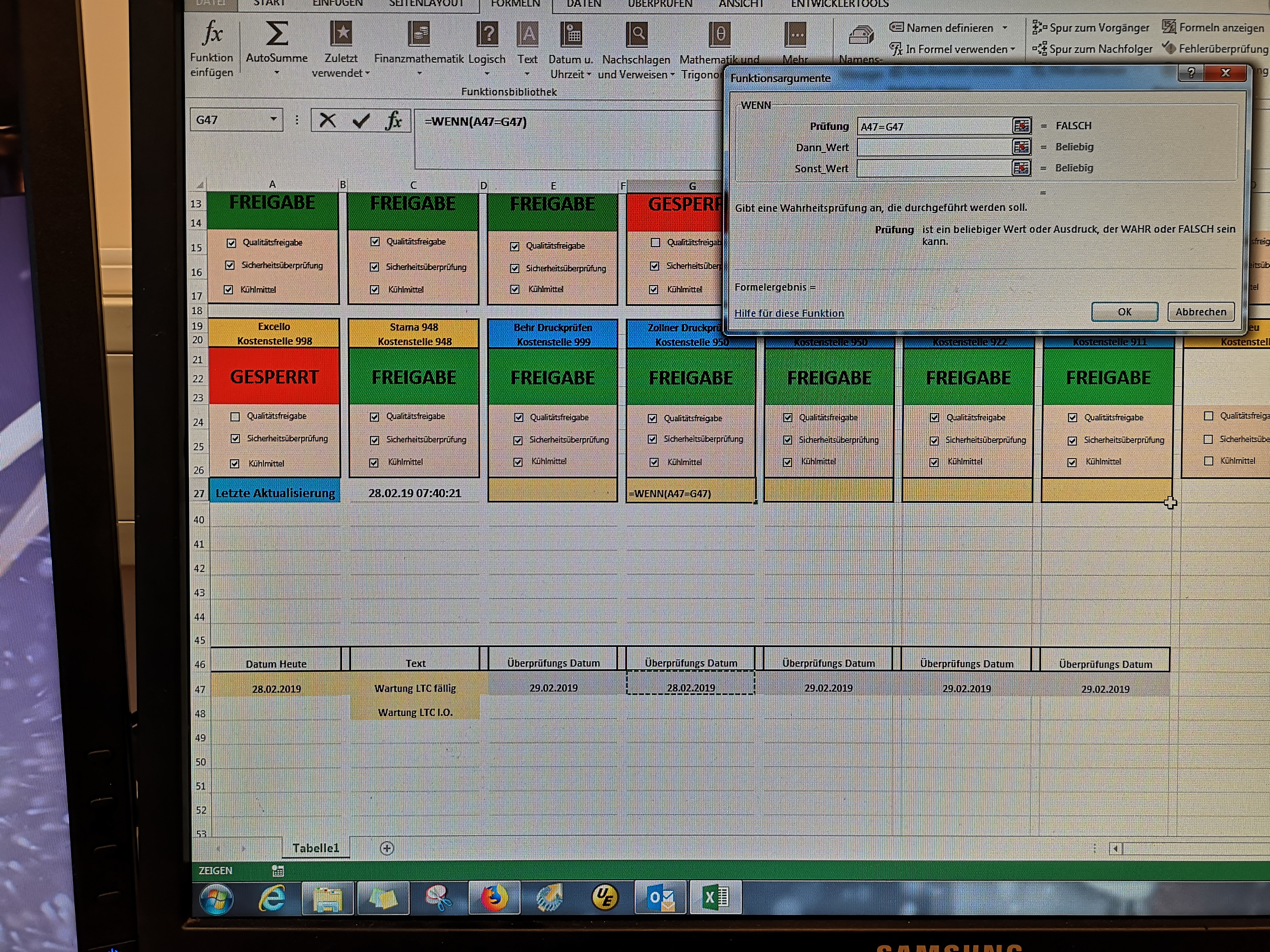

Hallo, ich will hier eine Überprüfung machen. A47 ist immer das aktuelle Datum das andere ist wann das Gerät ablauft dann soll er Wartung LTC fällig reinschreiben. Irgendwie schreibt er da Falsch rein auch wenn ich das gleiche Datum reinschreibe. Ist da eine andere Schrift oder was kann da sein. Achtung Datum heute ist mit Makro programmiert weil wenn ich es mit =Heute mach funktioniert es

    Hallo Daniel,
    wenn in einer der Zellen ein Zeitstempel (Datum und Uhrzeit) ist, versuche es mal mit:
    =Ganzzahl(A47)=Ganzzahl(G47)
    Claus

  2. Anonym
    2019-03-01T08:35:06+00:00
    Hallo,
    A47 aktualisiert sich alle 30 Minuten auf die aktuelle Zeit?
    =WENN(A47=G47;"Wartung nötig";"Wartung i.o.")
    Ich würde in A47 =JETZT() eintragen und in G47 das aktuelle Datum eintragen und sicherstellen, dass das Format in A47 und G47 entweder DD:MM:YY oder DD:MM:YY HH:MM entspricht, je nachdem ob Stunden und Minuten benötigt werden.

  3. Anonym
    2019-03-01T08:28:52+00:00
    Hallo A47 ist Makroprogrammiert das es sich jede halbe Stunde aktualisiert. Ab E47 ist alles so reingeschrieben. Da wird dann das Datum drinn stehen wann das Gerät ablauft. Die muss ich dann vergleichen wenn es das Datum erreicht soll er Ltc wartung fällig reinschreiben

  4. Anonym
    2019-03-01T06:35:26+00:00
    Hallo Daniel,
    mein Name ist Manuel und ich bin unabhängiger Berater.
    Mir ist nicht ganz klar, welcher Zelleninhalt falsch ist. Kannst du das etwas ausführen?
    Evtl. musst bedacht werden, dass er je nach Datumsformat die Uhrzeit mit abgeglichen wird und bei =HEUTE() evtl. von 28.02.2019 00:00 ausgegangen wird.
