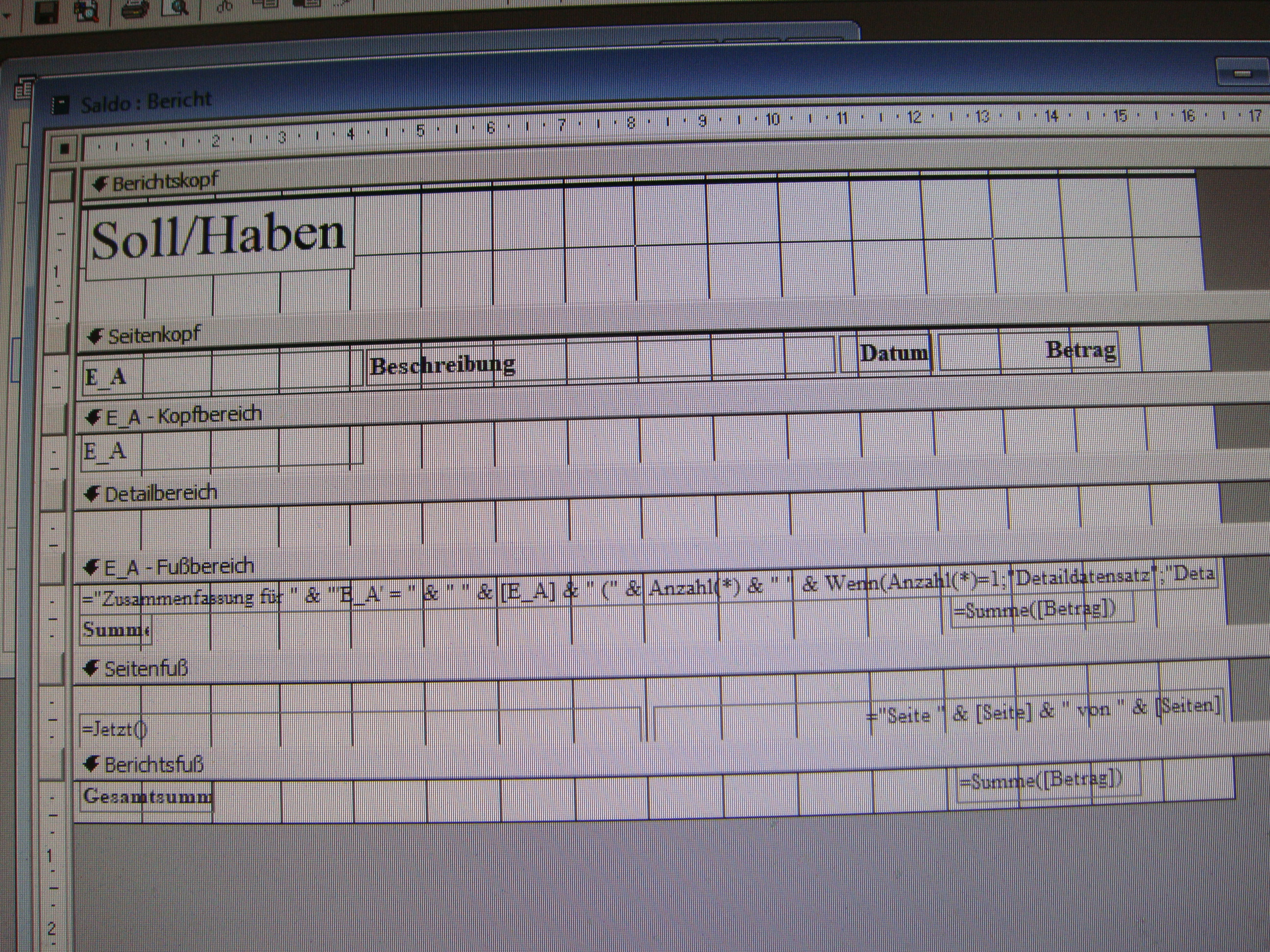

  1. Anonym
    2020-07-29T14:06:22+00:00
    Hallo, Peter!
    Da sich sonst auch keiner meldet, der es verstanden hätte: ;-)
    Aus den Bildern erschließt sich mir nicht, wie du in dem Gruppenfußbereich (?) mit 1 Textfeld und damit mit 1 Formel, 2 Summen erhältst.
    Daher kann ich auch nichts zu einer möglichen Lösung schreiben.

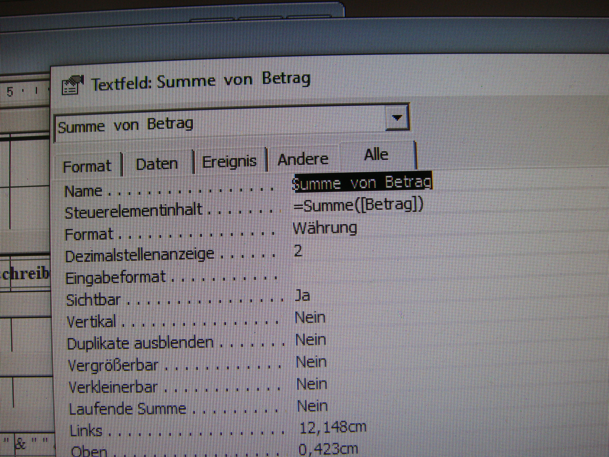

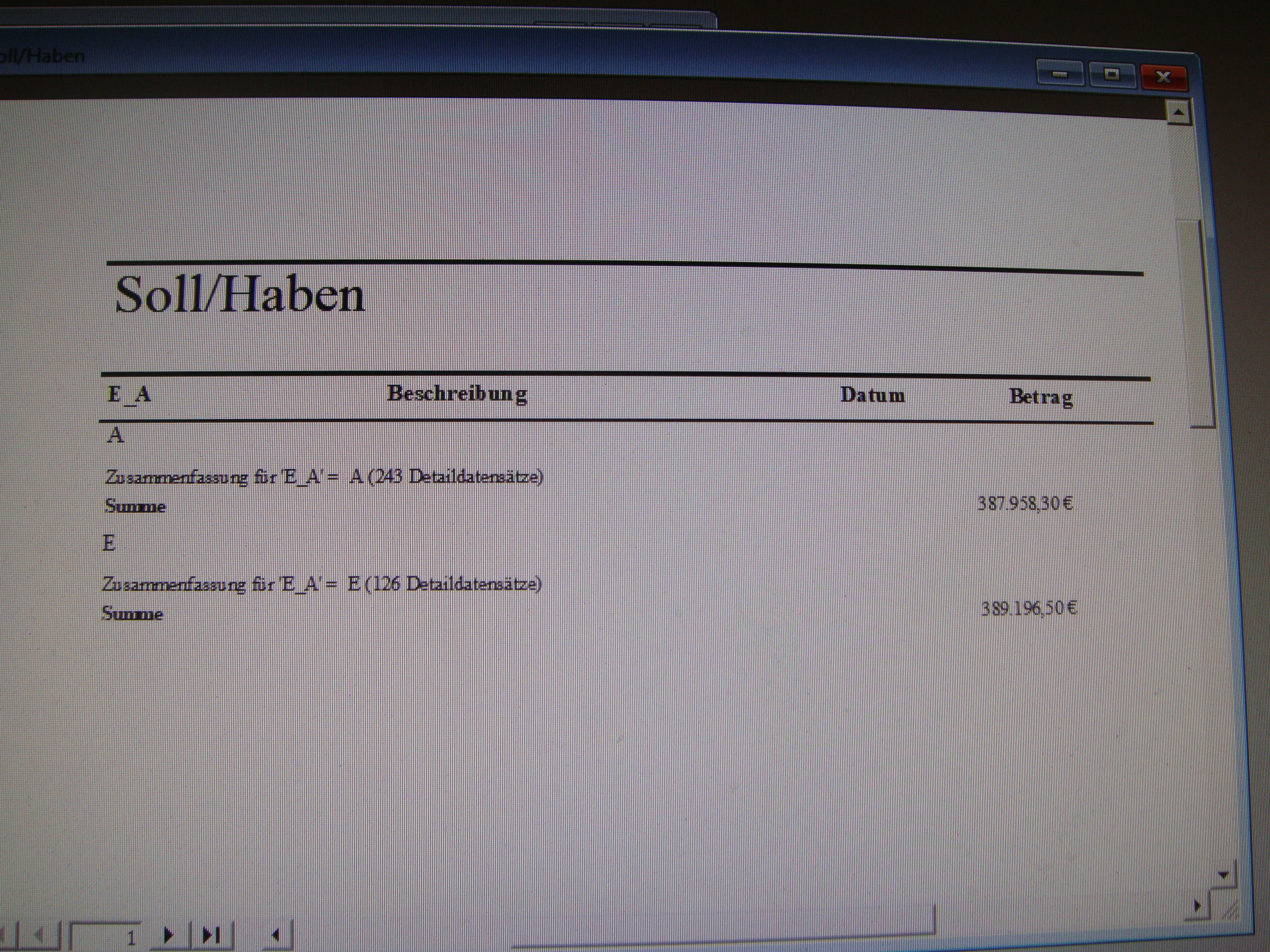

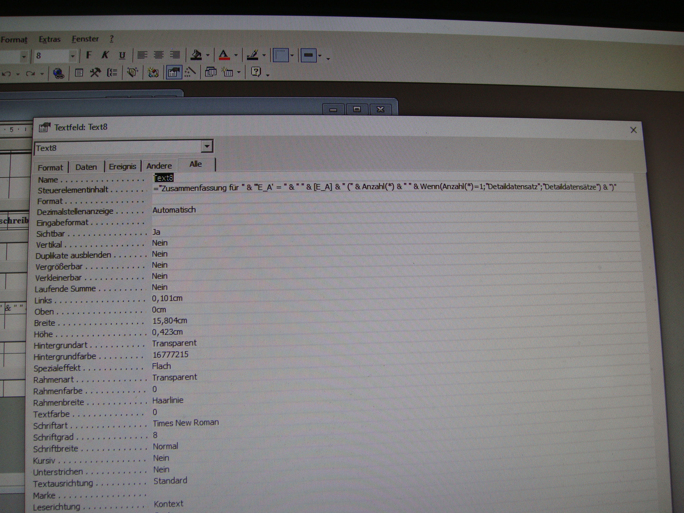

  2. Anonym
    2020-07-25T19:09:30+00:00
    Hallo Karl,
    nein, Deine gleich am Anfang angegebene Formel kann ich nicht anwenden, denn es ist –vertrackter Weise – das gleiche Feld. Das kann man erst verstehen, wenn man meine damalige Programmierung kennt. Leider konnte ich die word- oder pdf-Dateien nicht anhängen, die die Programmierung im Detail zeigen. Jetzt habe ich doch eine Möglichkeit gefunden, diese Dateien in .jpg umzuwandeln: Durch Fotografieren des Bildschirms! Die hänge ich jetzt an, hoffentlich kannst Du das gut lesen. Ich habe nur die wichtigen Befehle fotografiert, die anderen sind irrelevant.
    Gruß
    Peter

  3. Anonym
    2020-07-24T21:52:07+00:00
    Hallo!
    ...Mit den Daten der Datenbank kann ich dann einen Bericht ausgeben, um den es geht. Die Programmierung dieses Berichtes habe ich in der anhängenden pdf-Datei dokumentiert. Dort werden die Summen der Ausgaben (E/A = A) und der Einnahmen (E/A = E) ausgegeben. Mich interessiert aber auch die Differenz dieser beiden...
    "ausgegeben" heißt doch wahrscheinlich in 2 Textfeldern angezeigt.
    Klappt die einfache Differenzbildung nicht, die ich in meiner ersten Anwort geschildert habe?
    Wenn nein, wie lautet der konkrete Steuerelementinhalt, den du zur Differenzbildung versucht hast und was ist das Ergebnis?
