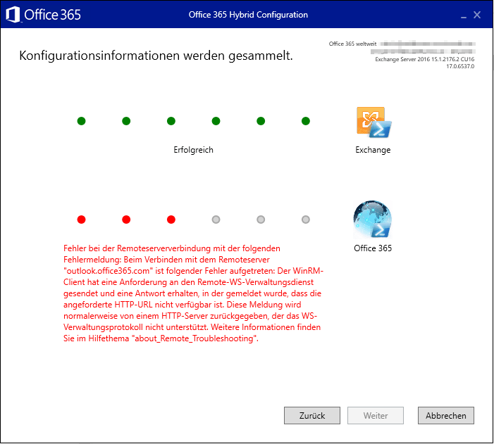

Hallo,
ich möchte einen Server 2016 mit On Premis Exchange 2016 CU 16 in eine Hybride bereitstellung bringen.
Ich bin am verzweifeln, den Hybrid Configuration Wizard zum laufen zu bringen .
Ein Azure Active Directory Connect läuft bereits und wird auch schon für Teams verwendet .
Nun sollen Kalendereinträge für Teams ebenfalls von Mitarbeitern für Mitarbeiter oder Geschäftsleitung eingestellt werden, also in Stellvertretung verschoben oder neu geplant werden.
Dieses klappt soweit ich weiß nur mit einer klassischen Hybriden bereitstellung bzw. mit der Option "OAuth".
Nun probiere ich diese in Gang zu setzen und stoße ganz am Anfang nach der Installation des Wizards auf dem Exchange Server OnPrem auf das Problem , dass ich den nachfolgenden Fehler erhalte (noch vor der Auswahl welche bereitstellung ich machen möchte).
Auszug aus dem Logfile:
*ERROR* 10085 [Client=UX, Activity=Tenant Connection Validation, Thread=15] Fehler bei der Remoteserververbindung mit der folgenden Fehlermeldung: Beim Verbinden mit dem Remoteserver "outlook.office365.com" ist folgender Fehler aufgetreten: Der WinRM-Client hat eine Anforderung an den Remote-WS-Verwaltungsdienst gesendet und eine Antwort erhalten, in der gemeldet wurde, dass die angeforderte HTTP-URL nicht verfügbar ist. Diese Meldung wird normalerweise von einem HTTP-Server zurückgegeben, der das WS-Verwaltungsprotokoll nicht unterstützt. Weitere Informationen finden Sie im Hilfethema "about_Remote_Troubleshooting".
Ausgeschlossen habe ich bereits : Proxyserver (keiner vorhanden), falsche oder falsch eingegebende Zugangsdaten, fehlende Berechtigungen Firewall und Virenschutz.
Benutzt wird zur Anmeldung lokal, der Domain Administrator (Organisation Management im Exchange) und für die O365 der Tenantadmin mit der Rolle "globaler Administrator".
Beide Accounts sind weder gesperrt noch abgelaufen.
Beigefügt ein Screenshot des Fehlers.
Was kann ich hier machen ?

  2. Anonym
    2021-06-24T10:31:54+00:00
    Das war es leider nicht, aber ich habe den Fehler dennoch gefunden.
    Warum auch immer hat der vorherige Administrator eine DNS Zone zu outlook.office365.com angelegt.
    Diese zeigte lokal mit einem Host A Eintrag auf den lokalen Exchange Server.
    Dass dann natürlich nicht die richtige Seite zurückgeworfen wird ist leider klar.
    Thema ist also erledigt.
