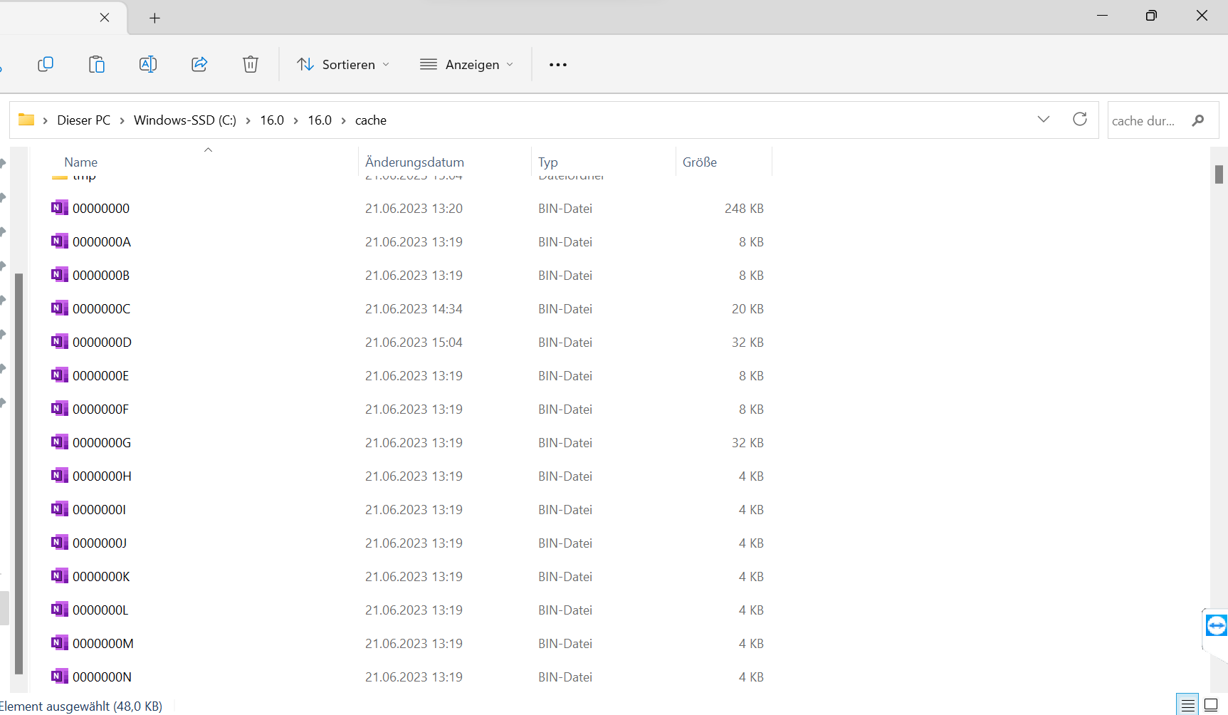

  3. Anonym
    2023-06-21T17:43:10+00:00
    Wie kommst Du auf "korrupte Dateien" ?
    Ich glaube, Du verschweigst mir was 🤔 .... z.B. eine Fehlermeldung.
    Normalerweise wird beim Start von OneNote der Inhalt dieses Cache angezeigt, in Form von einem oder mehreren geöffneten Notizbüchern.
    Was mich allerdings stört, ist der Pfad dieses Caches:
    Der macht keinen Sinn. Der Pfad sollte sein
    C:\Users<Benutzer>\AppData\Local\Microsoft\OneNote\16.0\cache
    Ich bleibe dabei:
    Deine Beschreibung ist unvollständig, was die Vorgeschichte angeht.
    Bernd

  4. Anonym
    2023-06-21T15:43:00+00:00
    Hallo Bernd,
    So sieht der Ordner aktuell aus. Habe ich eine Chance, die "korrupten" Dateien in meinem OneNote wiederherzustellen bzw. zu öffnen o.ä.?
    Vielen Dank für die Hilfe

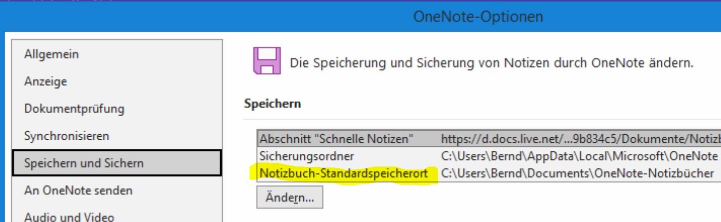

  5. Anonym
    2023-06-21T15:18:23+00:00
    Offensichtlich reden wir über diesen Parameter:
    Wenn man diesen Pfad ändert, ändert man nur den Standard-Pfad für neue Notizbücher. Die bestehenden Notizbücher bleiben dort, wo sie vorher waren, also üblicherweise unter
    "C:\Users<Benutzer>\Documents\OneNote-Notizbücher"
    Dort sollten sie also immer noch sein. Nebenbei bemerkt ist ein lokales Notizbuch ein Ordner mit dem Namen des Notizbuchs in dem o.a. Pfad/Ordner. Dieser Notizbuchordner enthält dann die Abschnitte in Form von .one Dateien.
    Die erwähnten .bin Dateien sind temporäre Kopien von aktuell geöffneten Notizbüchern im sog. lokalen Cache von OneNote (der auch im gleichnamigen Ordner zu finden ist).
    Die Aussage, dass sich dort .bin Dateien befinden, aber die Notizbücher "verloren gegangen sind" widerspricht sich.
    Bitte mal genauer hinschauen.
    (eine Änderung des o.a. Standardpfads sollte eigentlich zunächst überhaupt keine Auswirkung haben. Vielleicht wurde ja noch mehr geändert 😋)
    Bernd
