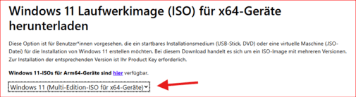

Gehe auf die Windows-11-Download-Website – https://www.microsoft.com/de-de/software-download/windows11
Festplattenabbild (1) (2)
Lade die Windows-11-ISO-Datei herunter.
Sobald die ISO-Datei heruntergeladen ist, mounte die ISO und klicke dann doppelt auf setup.exe, um die Installation zu starten.
Warte, bis Windows die Installation abgeschlossen hat. Da dies die neueste ISO ist, sollte dein Gerät nach der Installation auf der aktuellsten Windows-11-Version sein, und du solltest alle zukünftigen Updates normal installieren können.
Hinweis: Alle deine Dateien, Apps und Einstellungen werden während dieses Upgrades erhalten.
Sag Bescheid, falls du noch mehr Hilfe brauchst.
