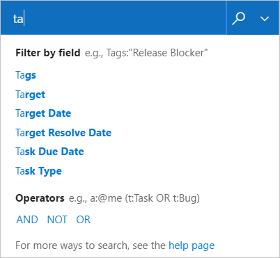

Beginnen Sie mit der Eingabe des Namens eines Felds in Ihren Arbeitselementen. Geben Sie etwa
ta
ein.In der Dropdownliste werden Vorschläge für Namen von Arbeitselementfeldern angezeigt, die mit der Benutzereingabe übereinstimmen und dem*r Benutzer*in helfen, die Suche schneller abzuschließen. Beispielsweise findet eine Suche wie
tags:Critical
alle Arbeitselemente, die mit „Critical“ gekennzeichnet sind.Fügen Sie weitere Filter hinzu, um Ihre Suche weiter einzugrenzen, und verwenden Sie boolesche Operatoren, um Begriffe bei Bedarf zu kombinieren. Beispielsweise findet
a: Chris t: Bug s: Active
alle aktiven Fehler, die einem*r Benutzer*in namens Chris zugewiesen sind.Grenzen Sie Ihre Suche auf bestimmte Typen und Zustände ein. Verwenden Sie dazu die Dropdown-Selektorlisten oben auf der Ergebnisseite.

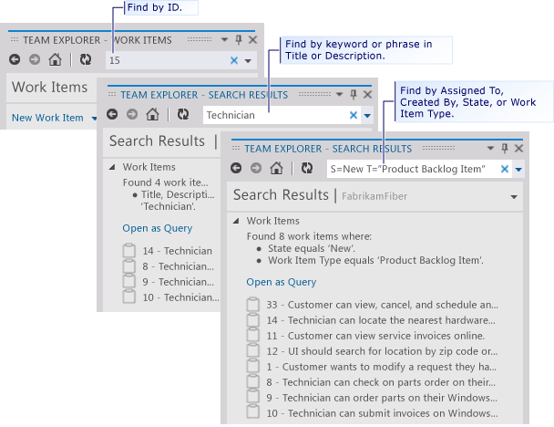

Über Visual Studio Team Explorer
Öffnen Sie das Kontextmenü , und wählen Sie eine Option aus.
Suchen von Arbeitsaufgaben mithilfe des Suchfelds (Team Explorer)
Sie können Verknüpfungen kombinieren und Suchoperatoren innerhalb des Suchfelds verwenden.
Verwenden Sie die Schaltfläche Löschen, um den Inhalt aus dem Suchfeld zu entfernen. Drücken Sie STRG+', um in Visual Studio den Kontext auf das Suchfeld festzulegen.
