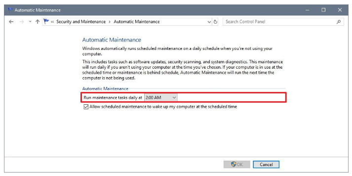

    Όσον αφορά την αυτόματη συντήρηση, τα βήματα που σου πρότειναν είναι σωστά. Μπορείς να δείς και την εικόνα στο προηγούμενό μας μήνυμα όπου φαίνονται οι ρυθμίσεις για Αυτόματη Συντήρηση (Automatic Maintenance) και το κουτάκι που θα πρέπει να ξεμαρκάρεις.

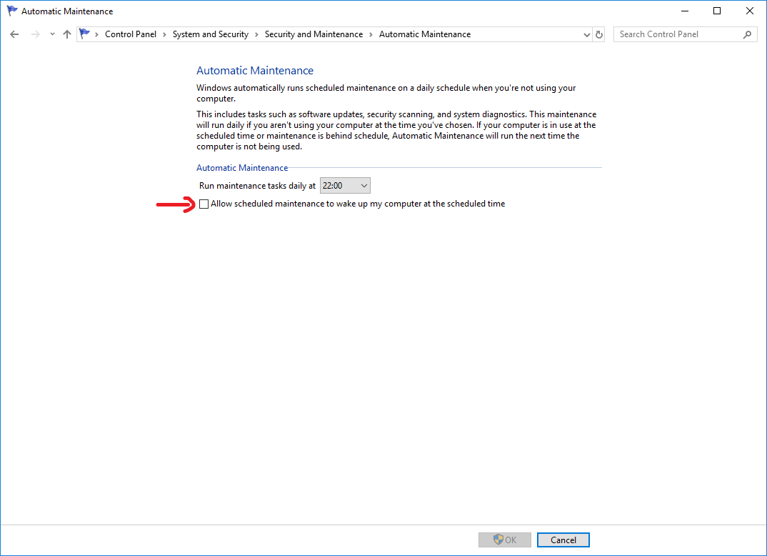

    2)Ως  προς  την  συντήρηση  μου  πρότειναν  σε  ένα  forum  να  πάω >αλλαγή  ρυθμίσεων δυνατότητας '' ασφάλειακαι συντήρηση''  και  να  ξεμαρκάρω  την  αυτομάτη  συντήρηση  για  απενεργοποιηθεί  σίγουρα  αυτή  η  δυνατότητα.Τι  λέτε;

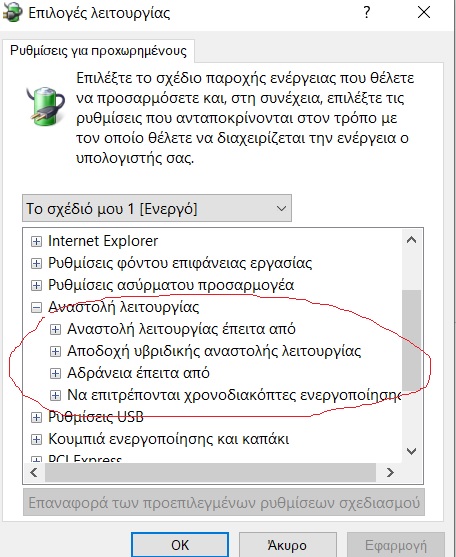

    1.    Όπως σωστά κατάλαβες, θα πρέπει να επιλέξεις το 4ο «Να επιτρέπονται χρονοδιακόπτες ενεργοποίησης». Όταν κάνεις κλικ στο σύμβολο + θα πρέπει να εμφανίζεται η επιλογή να το απενεργοποιήσεις.
    2.    Προσπάθησε να κάνεις κλικ στο κουτάκι κάτω από την επιλογή της αλλαγής ώρας, έτσι ώστε να μην επιτρέπεται η αφύπνιση του υπολογιστή.

    ως  προς  την  αφυπνιση  βλέπω  τις  επιλογές  :  αναστολη  λειτουργίας  >1) επειτα  από  ,το  οποίο  είναι  ρυθμισμένο  στο  ''ποτε''.επισης  έχει  ω ς ρυθμίσεις  2)αποδοχή  υβριδικής  λειτουργίας ,3)  αδρανεια  έπειτα  απο  και  4)να   επιτρεπονται  χρονοδιακόπτες  ενεργοποίησης.Δεν  υπάρχει  καποια  επιλογη  απενεργοποιησης  εκτός  αν  εννοείτε  στο  (4)

    1. Εφόσον έχεις δοκιμάσει να αποσυνδέσεις το εξωτερικό υλικό του υπολογιστή - το οποίο ήταν πράγματι μία πιθανή αιτία - αλλά ο υπολογιστής ακόμα αφυπνίζεται μόνος του, θα πρότεινα να ελέγξεις τις ρυθμίσεις του σχεδίου παροχής ενέργειας. Στη γραμμή αναζήτησης/cortana, μπορείς να πληκτρολογήσεις Πίνακας Ελέγχου < Υλικό (hardware) < Επιλογές ενέργειας < Επεξεργασία Ρυμίσεων Πλάνου < Αλλαγή ρυθμίσεων ενέργειας για προχωρημένους. Στη λίστα που θα εμφανιστεί, θα μπορείς να επιλέξεις Αναστολή Λειτουργίας (Sleep) και πατώντας το σύμβολο 'συν' (+) θα εμφανιστεί μια επιλογή για τον χρόνο αφύπνισης την οποία θα μπορείς να απενεργοποιήσεις.

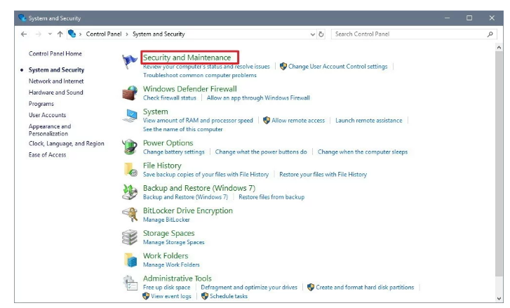

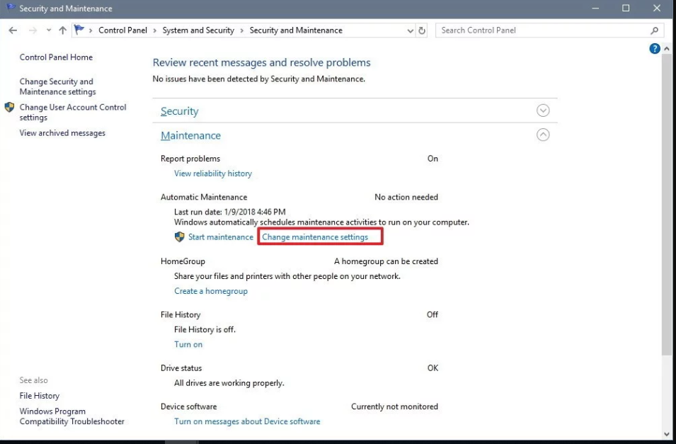

    1. Όσον αφορά την αυτόματη συντήρηση, έχεις την επιλογή να αλλάξεις την ώρα που είναι προγραμματισμένη ή και να την απενεργοποιήσεις καθώς αντιλαμβάνομαι πως πρέπει να επιβαρύνεται ο υπολογιστής κατά τη διάρκεια πολλαπλών διαδικασιών. , Μπορείς να μεταβείς και πάλι στον **Πίνακα Ελέγχου < Ασφάλεια και Συντήρηση < Αλλαγή Ρυθμίσεων Συντήρησης.**Εκεί θα εμφανιστεί ένα παράθυρο για τις ρυθμίσεις της αυτόματης συντήρησης όπως φαίνεται πιο κάτω.
