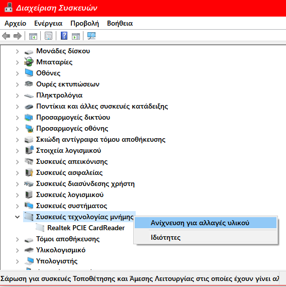

Δοκίμασε αυτή την ενδεχόμενη λύση :
  1. Αποσύνδεσε την κάρτα και κάνε επανεκκίνηση
  2. Σύνδεσε την κάρτα
  3. Αν δεν την βλέπει , άνοιξε την Διαχείριση συσκευών. Κάνε κλικ στην καρτέλα "Προβολή" και επέλεξε "εμφάνιση των κρυφών συσκευών".
  4. Θα εμφανιστεί η ενότητα "Συσκευές τεχνολογίας μνήμης" , κάνε μονό κλικ για να την επιλέξεις. Μετά κάνε δεξί κλικ πάνω της και επέλεξε "Ανίχνευση για αλλαγές υλικού". Ακόμη και αν πριν δεν την έβλεπε (όπως θα έπρεπε) , κανονικά θα πρέπει τότε να την δει. Αν δεν την δει , αλλά μετά από αυτή την διαδικασία , εμφανίσει κάποια καινούργια συσκευή μέσα στην ενότητα "Συσκευές τεχνολογίας μνήμης" > αποσύνδεσε την κάρτα > κάνε επανεκκίνηση > σύνδεσε την κάρτα , κανονικά θα πρέπει να την δει.
Αν δεν την δει , είναι πιθανό η κάρτα να έχει πρόβλημα , ή να είναι ασύμβατη με τα Windows. Για να το μάθεις αυτό , δοκίμασέ την σε έναν άλλο υπολογιστή αν μπορείς.

    ....."Ανίχνευση για αλλαγές υλικού". Αυτή ήταν η λύση. Είδε αμέσως την κάρτα που είχα τοποθετήσει.
    Ευχαριστώ πολύ για την βοήθεια. Καλή συνέχεια.
