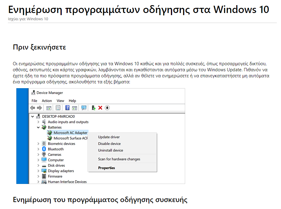

    Όσον αναφορά την επανεγκατάσταση των drivers για τα Windows 10, μπορείτε να ακολουθήσετε τα βήματα, κάνοντας κλικ στην εικόνα παρακάτω:

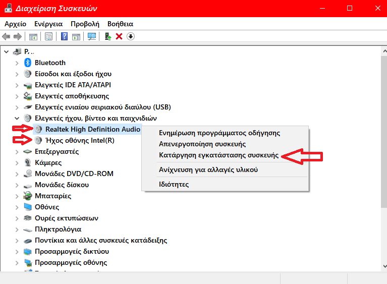

    Πριν ξεκινήσεις , δημιούργησε ένα σημείο επαναφοράς για να μπορείς να επαναφέρεις τον υπολογιστή στην τωρινή του κατάσταση , αν κάτι πάει στραβά. Οδηγίες θα βρεις εδώ. Σημείωση : συνίσταται κατά την δημιουργία σημείου επαναφοράς να κλείσεις όλα τα ανοιχτά προγράμματα. Τα σημεία επαναφοράς , μεταξύ άλλων κρατούν αντίγραφο του μητρώου και των drivers.
    Μην επαναγκαταστήσεις ταυτόχρονα τους drivers της κάρτας ήχου και της κάρτας γραφικών , γιατί έτσι μπορείς να μάθεις τι από τα δύο ενδεχομένως έφταιγε και γιατί το πρόβλημα μπορεί να λυθεί με την επανεγκτάσταση των drivers της κάρτας ήχου.
    1. Επανεγκατάσταση drivers κάρτας ήχου :
    a. Κάνε δεξί κλικ στην Έναρξη και επέλεξε Διαχείριση συσκευών
    b. Βρες την ενότητα "Ελεγκτές ήχου βίντεο και παιχνιδιών". Κάνε δεξί κλικ στο καθένα από τα στοιχεία που βρίσκονται εκεί μέσα και επέλεξε "Κατάργηση εγκατάστασης συσκευής".
    c. Κάνε επανεκκίνηση και δες αν λύθηκε το πρόβλημα. Αν συνεχίζει κάνε μία ακόμη επανεκκίνηση μήπως λυθεί.
    1. Αν το πρόβλημα συνεχίζει , κάνε επανεγκατάσταση των drivers της κάρτας/ων γραφικών :
    a. Με τον ίδιο τρόπο μπες στην Διαχείριση συσκευών
    b. Βρες την ενότητα "Προσαρμογείς οθόνης". Κάνε δεξί κλικ στο καθένα από τα στοιχεία που βρίσκονται εκεί μέσα και επέλεξε "Κατάργηση εγκατάστασης συσκευής".
