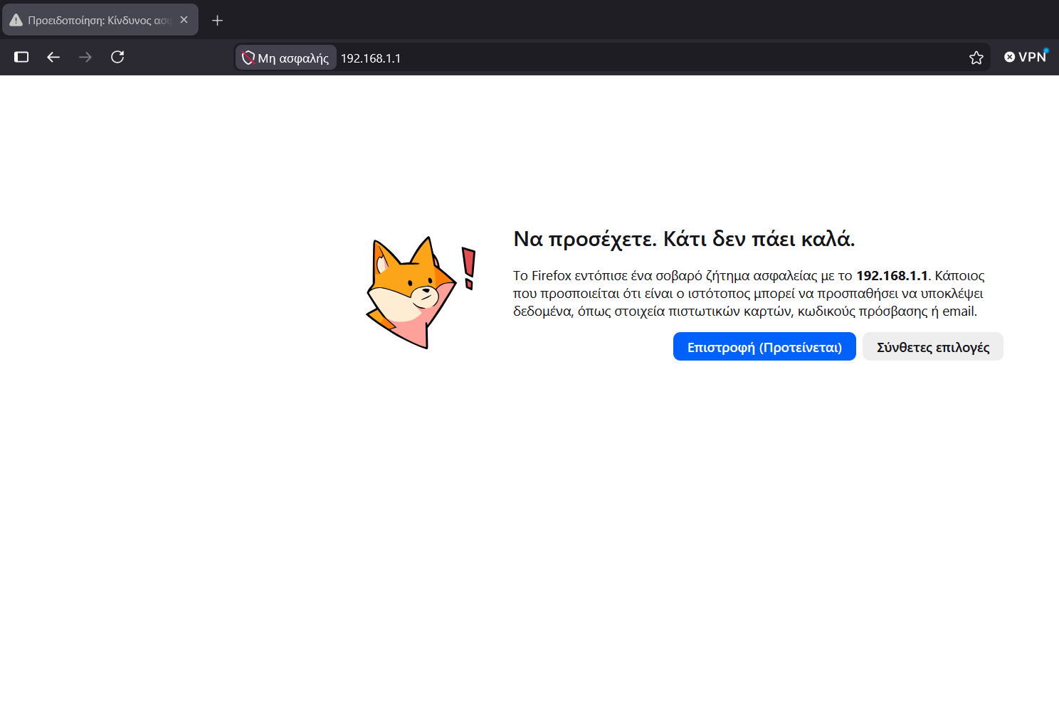

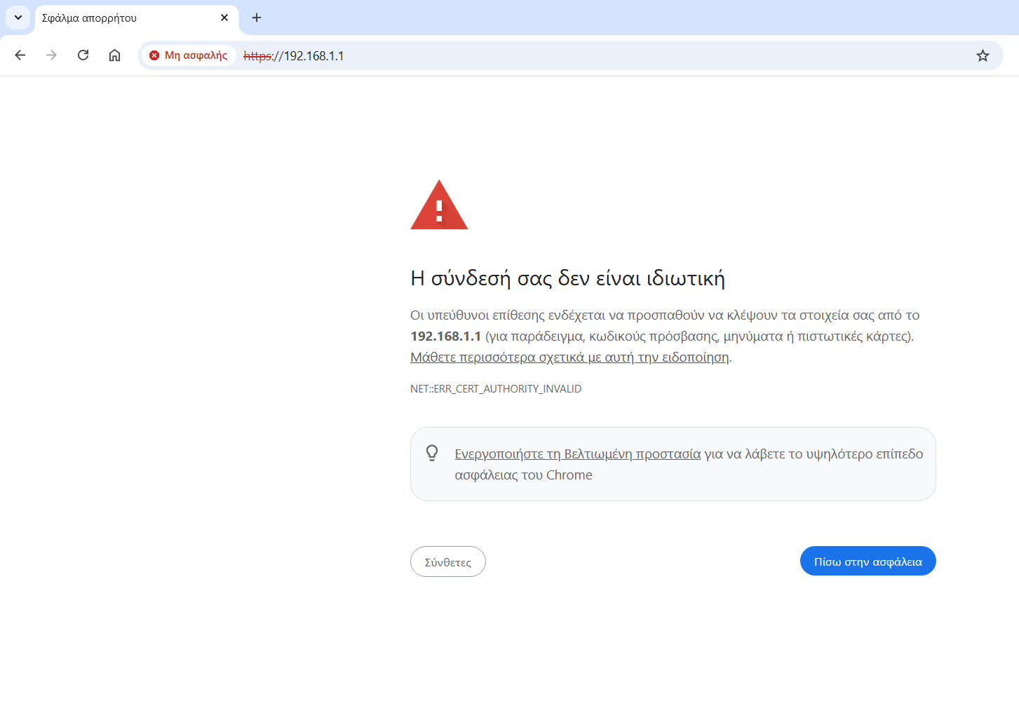

Τον τελευταίο καιρό, προσπαθώντας να συνδεθώ στο interface του router λαμβάνω μηνύματα ασφαλείας από τους περιηγητές που μπλοκάρουν την σύνδεση, όπως φαίνεται στα στιγμιότυπα.
Αυτό δεν συνέβαινε ποτέ παλιότερα και μπορούσα να συνδεθώ χωρίς πρόβλημα.
Θα ήθελα να γνωρίζω τι σημαίνει αυτή η ειδοποίηση, αν θα πρέπει να ανησυχώ και τι θα μπορούσα να κάνω.
Και κυρίως αν πρόκειται για κάποιο θέμα ασφάλειας του δικτύου μου για παράδειγμα κάποια εισβολή στο δρομολογητή κλπ.
Μπορώ βέβαια να χαρακτηρίσω τα μηνύματα ασφαλείας ως false positive και να προχωρήσω σε σύνδεση, αλλά αν δεν είναι τελικά κάποια νέα αυστηροποίηση μέτρων ασφαλείας των περιηγητών, ίσως να έχω σοβαρότερο πρόβλημα τελικά.
Παρακαλώ αν γνωρίζει κάποιος γιατί συμβαίνει αυτό ας απαντήσει. Ευχαριστώ.

Καλησπέρα.
  1. Δεν πρέπει να ανησυχείς εφόσον η διεύθυνση που βάζεις είναι πράγματι του router
  2. Ενδεχομένως , είτε εσύ κατά λάθος , είτε μετά από ενημέρωση του browser να "αυστηροποιήθηκαν" τα κριτήρια ασφαλείας. Δοκίμασε : α) Με άλλον browser , β) να αφαιρέσεις όλα τα φιλτραρίσματα ασφάλειας από τον τρέχοντα browser.
  3. Αν έχεις αλλάξει τις προεπιλεγμένες ρυθμίσεις ασφάλειας στην σελίδα setup του router , άλλαξε τις στις προεπιλεγμένες.
  4. Ενδεχομένως , να άλλαξε ο κώδικας της σελίδας και έτσι να δίνει αυτό το αποτέλεσμα.
  5. Ενδεχομένως , να υπάρχει σφάλμα στον κώδικα της σελίδας μετά από ενημέρωση , το οποίο δεν έχει αντιληφθεί η εταιρία του router. Ενημέρωσε για το θέμα και ρώτα για λύση στην υποστήριξη της εταιρίας του router.
  6. Έλεγξε ότι στις ρυθμίσεις του internet (inetcpl.cpl) έχεις τις προεπιλεγμένες ρυθμίσεις. Αν ναι δοκίμασε και με το χαμηλότερο επίπεδο ασφαλείας. (ενδέχεται να χρειαστεί επανεκκίνηση)
  7. Έλεγξε ότι είναι στις προεπιλογές ή χωρίς ασφάλεια , το antivirus σου.
  8. Αν χρησιμοποιείς VPN , δοκίμασε χωρίς.
Συμπερασματικά : δεν υπάρχει κανένα πρόβλημα ασφαλείας.

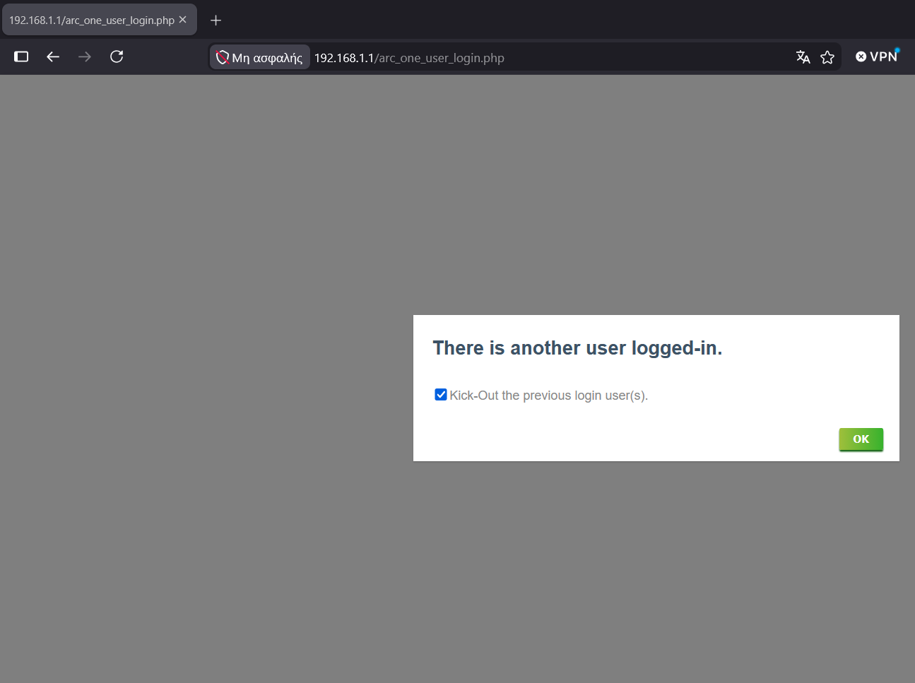

    Όταν βγάζει το μήνυμα "ένας άλλος χρήστης είναι ήδη συνδεδεμένος" , το κάνει γιατί βλέπει ακόμη την προηγούμενη σύνδεσή σου. Δηλ. απλώς δεν έχει γίνει "exit" από την προηγούμενη σύνδεσή σου.
    1. Αν έχεις αλλάξει ρυθμίσεις στο router η επαναφορά μπορεί να το διορθώσει.
    2. Αν έχεις κάνει αλλαγές στις ρυθμίσεις του router , κράτα backup αυτών , ή σημείωσέ τις , για την περίπτωση που δεν διορθωθεί το θέμα με την επαναφορά και δεν θυμάσαι τις ρυθμίσεις. Σε κάθε περίπτωση , δεν υπάρχει πρόβλημα ασφάλειας , απλά λέμε για να μην βγάζει το μήνυμα. Παρακαλώ ενημέρωσε για το αποτέλεσμα.

    Προσπάθησα να συνδεθώ με διάφορους περιηγητές αλλά και από το adroid με chrome και firefox που έδειξαν το ίδιο πρόβλημα, ωστόσο κάνουν λόγο για λανθασμένες ρυθμίσεις ή κακόβουλο τρίτο που προσπαθεί να μιμηθεί τον ιστότοπο, ακόμα και να επιτίθεται στη σύνδεση.
    Τελικά αποφάσισα να συνδεθώ και έλαβα το μήνυμα ότι ένας άλλος χρήστης είναι ήδη συνδεδεμένος.
    Αν κάνω επαναφορά του ρούτερ στις εργοστασιακές ρυθμίσεις θα διορθωθεί κάτι;
