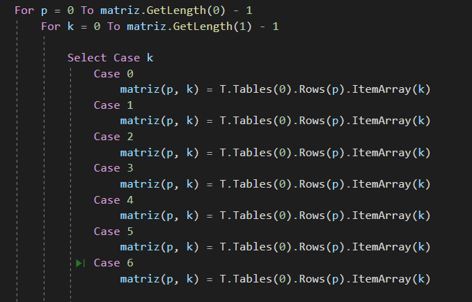

Buenos días compañeros, estoy haciendo un proyecto en VB.NET creando o simulando el famoso juego Preguntados. Pero tengo un problema. tengo una tabla llamada preguntas con sus respectivas opciones o respuesta, en visual llamo a esa tabla y meto la información en una matriz, de ahi todo bien, el problema que tengo, es en mostrar esa informacion en en form donde muestro la pregunta en un label y las respuesta en un textbox. la cuestion es como hago para avanzar a la siguiente pregunta sin tener que meter los datos del campo de la matriz
