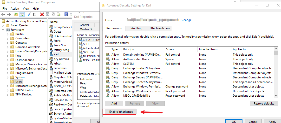

Есть контроллер домена и exchange 2010 sp3. Сейчас работает почта и внутри офиса и через интернет, без VPN.
На телефонах почта настраивается и работает без проблем, при выборе метода "exchange" на всех учётках.
На компьютерах почта настраивается по "exchange" только на некоторых старых учётках, работает и через интернет и внутри офиса.
Остальные учётки просто перестали перенастраиваться по "exchange", как внутри офиса, так и через интернет, но продолжают работать, если их не перенастраивать. При подключении через Outlook постоянно висит окошко запроса учётных данных, как-будто пароль не правильный вводишь, не принимает, поэтому новые учетки настраиваю по протоколу IMAP/SMTP, хотя эти же учётки подключаются через интернет с телефона по "exchange". Наследование прав включал в AD, не помогает.
В IIS на сайте "Autodiscover" включена и обычная аутентификация и NTLM с галочкой "проверка подлинности в режиме ядра", так как если я её убираю, то и мои старые учётки перестают работать :)
Анализатор майкрософта ругается на большинство учёток, что ошибка 401, они не видят autodiscover.xml, хотя некоторые мои старые учётки без проблем проходят тест и обнаруживают autodiscover.xml, такое ощущение, что в старые учётки имеют больше прав либо содержат какие-то иные настройки.
Подскажите пожалуйста, куда копать?)

  1. Андрей ` 5 Reputation points
    2023-09-28T09:40:14.9333333+00:00
    проблему решил. на основном контроллере домена, где был установлен exchange 2010 перестала работать репликация, репликацию восстановил, проверка подлинности сразу же заработала на всех учётках!
    тему можно закрывать, всем спасибо за участие.
