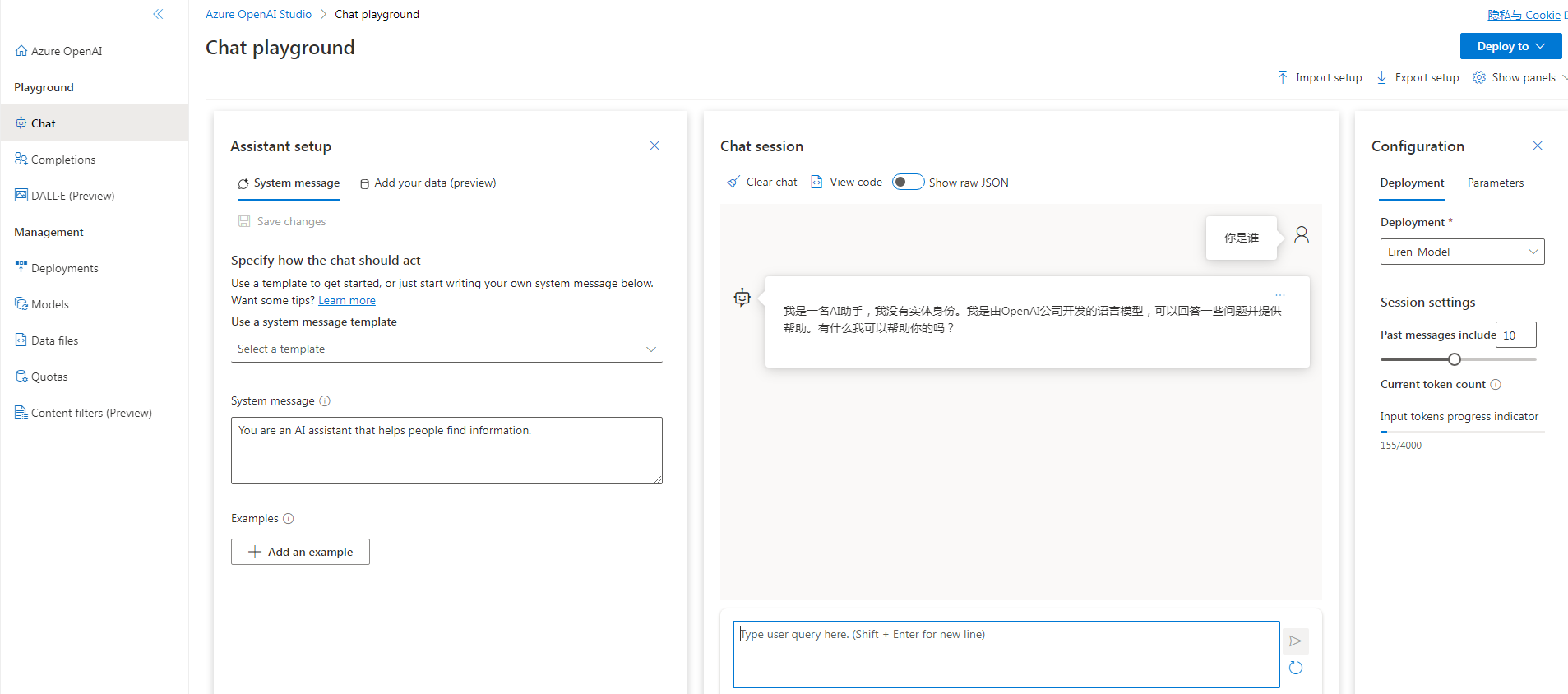

在Chat playground是可以正常使用的
enter image description here

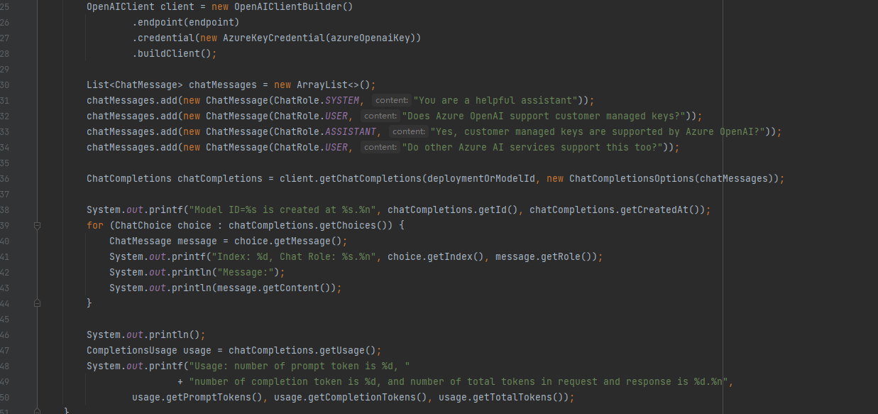

但是用java代码调用api就出现上面的错误。

    解决了,我的
    deploymentOrModelId参数传错了,我一直传的是ModelName,没有改成DeploymentName。后来尝试修改了才调用成功。
