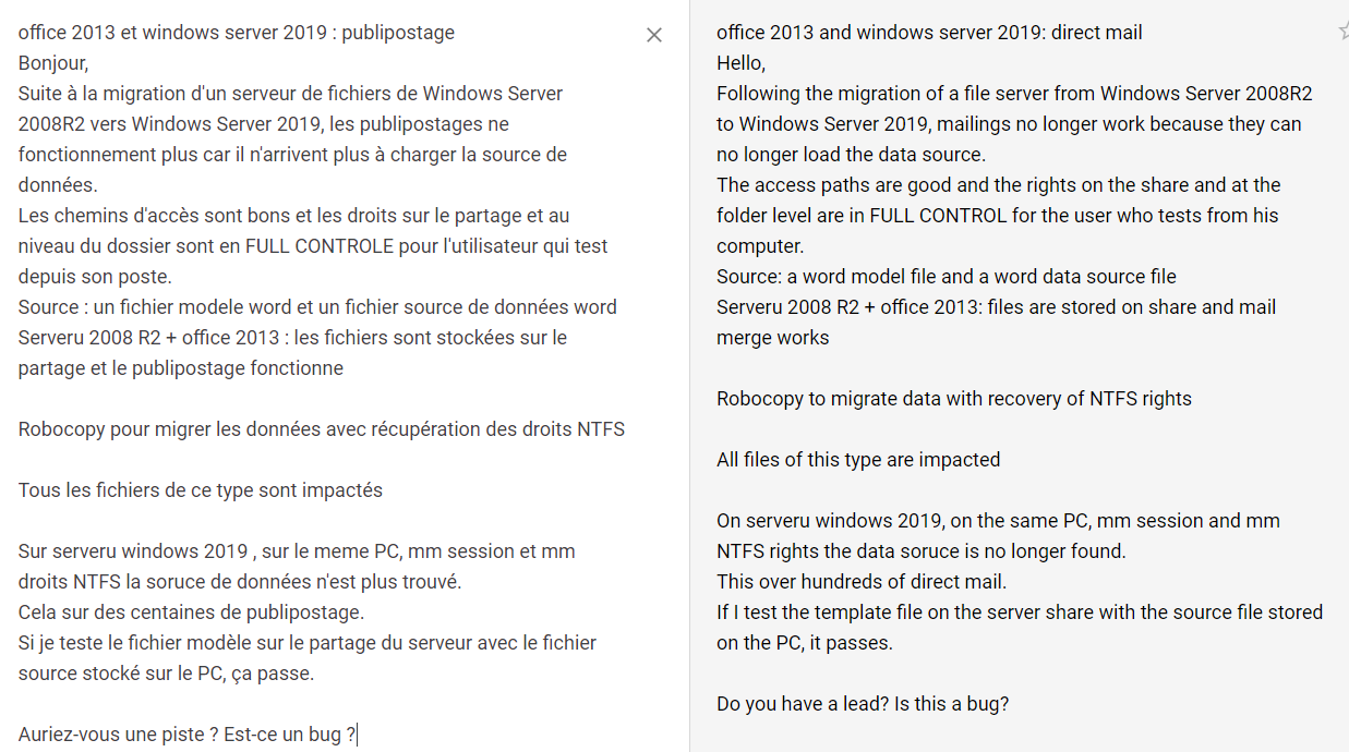

Bonjour,
Suite à la migration d'un serveur de fichiers de Windows Server 2008R2 vers Windows Server 2019, les publipostages ne fonctionnement plus car il n'arrivent plus à charger la source de données.
Les chemins d'accès sont bons et les droits sur le partage et au niveau du dossier sont en FULL CONTROLE pour l'utilisateur qui test depuis son poste.
Source : un fichier modele word et un fichier source de données word
Serveru 2008 R2 + office 2013 : les fichiers sont stockées sur le partage et le publipostage fonctionne
Robocopy pour migrer les données avec récupération des droits NTFS
Tous les fichiers de ce type sont impactés
Sur serveru windows 2019 , sur le meme PC, mm session et mm droits NTFS la soruce de données n'est plus trouvé.
Cela sur des centaines de publipostage.
Si je teste le fichier modèle sur le partage du serveur avec le fichier source stocké sur le PC, ça passe.
Auriez-vous une piste ? Est-ce un bug ?
Merci.
Cordialement,
Mathieu

    I get the following content via Translation tools.
    Do you mean that you could not load data from shared file on server for mail merge in Word?
    If yes, is there any error message shown on screen?

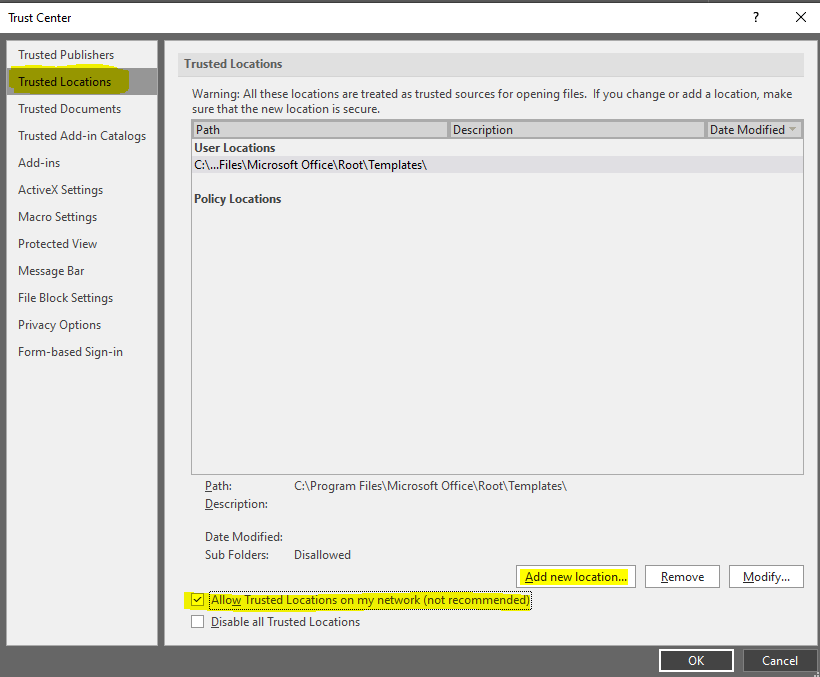

    If there is a mapped drive, I would like to suggest you unmap it and add the path of the server as trusted locations into Office.
    To add Trusted Locations, please go to File > Options > Trusted Center > Trusted Center Settings > Trusted Locations, then please tick the box of "Allow trusted locations on my network", then click "Add new location" to check this issue.
  2. 2021-03-30T06:47:05.69+00:00
    Hello,
    Thank you for your feedback, I just did a test by approving the network path and all the subfolders of my share but it does not work only on this server
