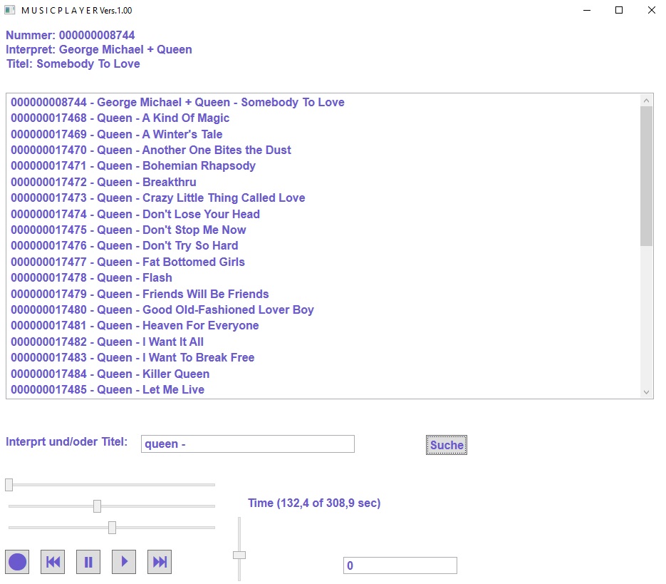

SMALL BASIC music player with LD-EXTENTIONS
Show KSZW460.000

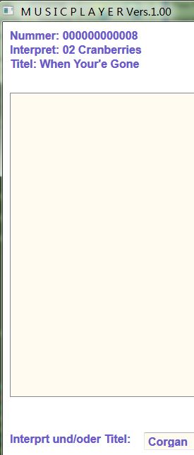

    Da sind noch ein paar Fehler drin, kann mir jemand helfen?
    Das Suchen nach einem Titel oder Interpreten funktioniert nicht immer beim personell gesteuerten Wechsel per Maus zu einem anderen Titel.
    Vielen Dank

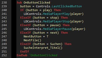

    Das Unterprogramm Nextfile() wird 2x durchlaufen, wenn die Taste >> gedrückt wird. Dadurch wird immer ein Titel übersprungen.
    Hier eine kleine Korrektur mit einem Tastenflag.
    The Nextfile () subroutine is run through twice when the >> key is pressed. This means that a title is always skipped.
    Here is a small correction with a button flag.

    Die Titel im Array werden manchmal nicht vollständig ausgegeben, Wahrscheinlich wegen Sonderzeichen.
    The titles in the array are sometimes incomplete, probably because of special characters.

    The selection with the mouse works flawlessly for me and, above all, unbeatably fast!
    Conversely, with a ListView in Small Basic it will not be possible to select the corresponding line using the keys.
    That would only work with a DataView, as in your last program example using SQLite.
    It would be an alternative to an array file.
