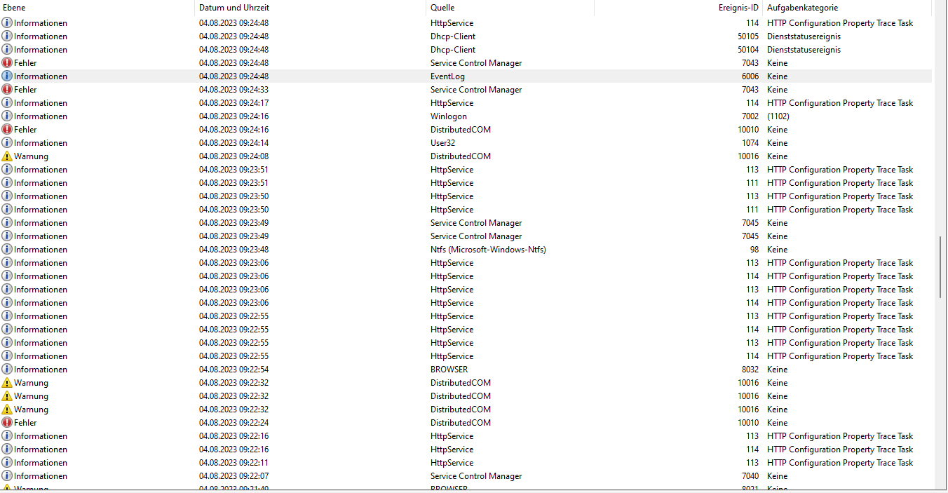

    2023-08-04T13:58:24+00:00
    Scheinbar hat ihre Anleitung und Hilfe geholfen. Nachdem ich die unten aufgeführten Schritte durchgeführt habe, habe ich kein Bluescreen bis zum jetzigen Zeitpunkt nicht bekommen

    2023-08-04T10:40:44+00:00
    Wir verwenden einen Übersetzungsdienst, um unsere Benutzer zu unterstützen. Bitte entschuldigen Sie grammatikalische Fehler.
    Führen Sie eine Systemwiederherstellung durch, damit wir Software- oder systematische Probleme ausschließen können.
    Führen Sie die folgenden Schritte aus, um eine Systemwiederherstellung durchzuführen:
    Um ein Windows-Installationsmedium zur Wiederherstellung Ihres Systems zu erstellen, benötigen Sie ein 8-GB-Flash-Laufwerk (oder "USB-Stick") und einen funktionierenden Computer, um das Medium zu erstellen. Befolgen Sie die nachstehende Anleitung.
    ACHTUNG: Wenn Sie wenig Wissen zu diesem Thema haben, vermeiden Sie die Durchführung des Vorgangs und bringen Sie Ihre Geräte zu einem qualifizierten und vertrauenswürdigen Fachmann, um weniger Zeit zu verschwenden und "Kopfschmerzen" und häufige Probleme wie Datenverlust, Nichtausführen der Schritte, Systembeschädigung und andere zu vermeiden.
    Schritt 01 - Installationsmedien erstellen
    1. Gehen Sie auf die Microsoft-Website unten > Klicken Sie auf der Website auf "Tool jetzt herunterladen".
    https://www.microsoft.com/pt-br/software-downlo...
    1. Schließen Sie das USB-Flash-Laufwerk an und führen Sie das heruntergeladene Tool > Akzeptieren Sie die Bedingungen und fahren Sie fort > Wählen Sie die Option "Installationsmedium erstellen".
      ACHTUNG: Erstellen Sie eine Sicherungskopie aller auf dem Flash-Laufwerk gespeicherten Dateien, da diese während des Vorgangs formatiert werden.
    2. Wählen Sie die Sprache, die Edition und die Architektur aus. Standardmäßig werden diese Optionen automatisch ausgefüllt, > Klicken Sie auf "Weiter".
    3. Wählen Sie das zu verwendende Flash-Laufwerk aus, indem Sie "USB-Flash-Laufwerk" auswählen > auf "Weiter" klicken.
    Das Flash-Laufwerk wird als Windows-Installationsmedium formatiert und konfiguriert.
    Schritt 02 - Stellen Sie Windows mit dem Medium wieder her
    1. Schließen Sie bei ausgeschaltetem Computer Ihr Windows-Installationsmedium an > Schalten Sie Ihren Computer ein und drücken Sie die entsprechende Taste, um auf das Startmenü zuzugreifen, normalerweise F12 oder F10.
    2. Wählen Sie Ihr Installations-Flash-Laufwerk aus, das normalerweise als "UEFI USB: <Flash drive="" brand="">", "USB: <Flash drive="" brand="">" oder ähnliche Namen.
    HINWEIS: In einigen Fällen müssen Sie auf das BIOS des Geräts zugreifen - normalerweise durch Drücken der Taste F2, DEL (Entf) oder ESQ - und das Flash-Laufwerk zuerst in der Boot-Reihenfolge platzieren, die sich normalerweise im Boot-Menü befindet.
    1. Wenn der Windows-Setup-Bildschirm startet, klicken Sie auf "Weiter" > wählen Sie "Wiederherstellungsoptionen" oder "Computer reparieren" in der unteren linken Ecke.
    2. Klicken Sie auf "Fehlerbehebung", um zu versuchen, Windows zu reparieren.
    • Klicken Sie zunächst auf "Starthilfe" > Wählen Sie das verwendete Betriebssystem > Geben Sie ggf. ein Passwort ein, andernfalls lassen Sie das Feld leer.
    4.1 Wenn der Fehler weiterhin besteht, wählen Sie "Systemwiederherstellung" > Wählen Sie Ihr Betriebssystem > Klicken Sie auf "Weiter" > Wählen Sie den letzten Wiederherstellungspunkt > Bestätigen Sie die Schritte und fahren Sie mit dem Ende fort, um die Wiederherstellung zu starten.
    HINWEIS: Wenn Ihr Computer keinen Wiederherstellungspunkt hat, wird auf dem Bildschirm Systemwiederherstellung eine Meldung angezeigt. Fahren Sie daher mit dem nächsten Schritt fort.
    4.2 Wählen Sie "Eingabeaufforderung" > Geben Sie den Laufwerksbuchstaben Ihres Betriebssystems ein, normalerweise den Buchstaben C, gefolgt von einem Doppelpunkt (:) - z. B. "C:" (ohne Anführungszeichen) - und drücken Sie die ENTER-Taste.
    HINWEIS: Geben Sie die folgenden Befehle mit den entsprechenden Leerzeichen und Zeichen ein.
    • Geben Sie den folgenden Befehl in das Terminal ein und drücken Sie ENTER.
      SFC /ScanNow
    • Wenn der Befehl beendet ist, führen Sie den nächsten Befehl aus:
      chkdsk /f /x /r
    • Schließen Sie zum Schluss das Befehlsterminal > Klicken Sie auf "Computer herunterfahren" > Schalten Sie das Gerät nach dem Herunterfahren wieder ein und prüfen Sie, ob das System startet.
    4.3 Wählen Sie die Option "Gerät verwenden", die sich zu Beginn neben der Option "Fehlerbehebung" befindet > Wählen Sie Ihr Speicherlaufwerk aus und warten Sie, bis der Vorgang abgeschlossen ist.
    1. Wenn Ihnen keine dieser Optionen hilft, müssen Sie möglicherweise eine Formatierung und Neuinstallation von Windows oder andere Verfahren durchführen. Wenn Sie andere Optionen überprüfen möchten, hinterlasse ich unten einen Link zum Microsoft-Support, der weitere Informationen und Lösungen enthält, die nützlich sein können.
    https://support.microsoft.com/pt-br/windows/rei...
    Warten auf Ihr Feedback.</Flash></Flash>
    2023-08-04T07:35:43+00:00
    Hallo,
    hier ist der screenshot meiner Ereignisanzeige
  5. Anonymous
    2023-08-03T23:11:51+00:00
    Hallo, was ist los, Holger?
    Mein Name ist Gilson Filho, ich bin ein unabhängiger Berater und Windows-Benutzer wie Sie, und ich bin hier, um Ihnen zu helfen!
    Bitte senden Sie mir einen Screenshot des Event-Fensters Ihres Computers.
    Verwenden Sie den Intel-Treiberassistenten, um Intel-bezogene Treiber zu aktualisieren und zu installieren.
    https://www.intel.com.br/content/www/br/pt/supp...
    1. Laden Sie den Assistenten herunter und installieren Sie ihn > Wenn Sie fertig sind, starten Sie Ihren Computer neu.
    2. Wenn das System erneut gestartet wird, wird eine Registerkarte Ihres Standardbrowsers geöffnet, um nach Treiberinstallationen oder Updates zu suchen.
    • Wenn es sich nach einer bestimmten Zeit nicht öffnet, klicken Sie mit der rechten Maustaste auf das Assistentensymbol in der unteren rechten Ecke der Taskleiste (klicken Sie auf das Symbol ^) > Klicken Sie auf "Nach Updates suchen", um die Registerkarte "Prüfen" zu öffnen.
    Und dann gehen Sie wie folgt vor:
    1. Verwenden Sie die Tastenkombination Windows-Taste + X > wählen Sie "Eingabeaufforderung (Admin)" oder "Power Shell (Admin)".
    • Wenn eine Autorisierungsmeldung angezeigt wird, klicken Sie auf "Ja".
    1. Wenn das Programm geöffnet wird, geben Sie den folgenden Befehl ein > Drücken Sie die ENTER-Taste.
      SFC /ScanNow
    HINWEIS: Geben Sie genau die genannten Befehle ein, wobei Ihre Leerzeichen und Zeichen gleich sind.
    • Führen Sie diesen Befehl noch 2 Mal aus. Geben Sie einfach den gleichen Befehl erneut ein, nachdem er fertig ist.
    1. Wenn Sie fertig sind, führen Sie den nächsten Befehl aus:
      DISM /online /cleanup-image /restorehealth
    2. Führen Sie diesen Befehl aus, wenn Sie den vorherigen beendet haben:
      chkdsk /f /x /r
    • Geben Sie "S" (ohne Anführungszeichen) ein, wenn eine Meldung im Terminal angezeigt wird> Drücken Sie die ENTER-Taste.
    HINWEIS: Dieser Befehl kann je nach Geräteeinstellungen und Anzahl der Dateien oder Programme einige Minuten dauern.
    1. Starten Sie Ihren Computer neu, damit er einen Windows-Dateiscan und eine Reparatur starten kann.
    Ich freue mich auf Ihr Feedback.
    Mit freundlichen Grüßen, Gilson.
