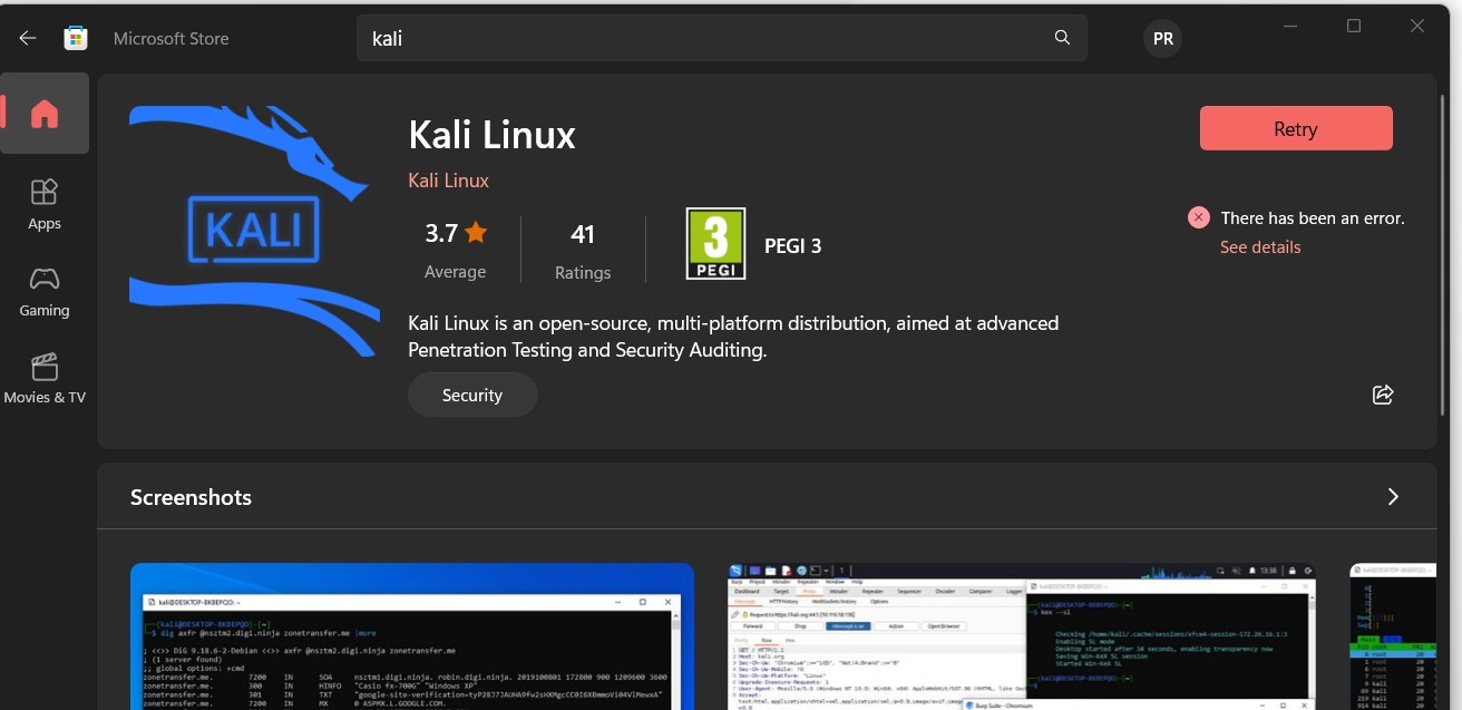

Ho provato oggi a disinstallare Ubuntu e Kali, e re-installarli dal MS Store. Kali non me lo lascia installare, mi dice "si è verificato un errore con il server".
Come posso risolvere questi problemi e far funzionare tutto correttamente?

Vai in
C:\Users<tuo_username>\AppData\Local\Packages
ed elimina manualmente la cartella
KaliLinux.54290C8133FEE_ey8k8hqnwqnmg
Dopodiché riprova, fammi sapere se l'errore è lo stesso.
